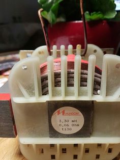

Jeg har idag et 3 veis passivt filter til mine diy høyttalere.
I bass filteret sitter det en 3.30mH (12awg) folie spole fra dynabel, laget av Jantzen tror jeg.
Har sett mange mener det fins bedre spoler og bruke i bass filteret.
Som Mundorf Zero-Ohm-Coil, Jantzen C-coil, North Creek (LMC liker de godt), Duelund osv...
Hva mener de lærde, er det noe og hente på og bytte ut folie spolen.

prøvde Cefac foliespole i mine midbassfiltre og det låt blodfattig og tamt
8awg Northcreek derimot.........

North Creek med grovest mulig dimensjon - ikke noe annet som gjør jobben på samme måte.

Forskjellen fra 12 til 8 awg er fra 3,3 til 8,3mm2, ikke rart at det er forskjell !
Å forsøke å holde verdien såpass liten at den ikke påvirker selve bassresponsen er også smart

Hvis man tenker 12awg med 0,36ohm er godt nok for en 10" driftet av en 25w klasse A forsterker.
Vil rundtrå vs folie være den store lydmesige forskjellen?
Pratet med Jantzen, de mente en 12awg foliespole er god opp til 350W.

0,36 ohm dc motstand sier jo noe om motstanden i området hvor spolen ikke virker, alt her er jo relatert til impedansen på elementet og når du har 8 ohm er du nok innenfor "normalen", noen mener 10% - uten at jeg stiller meg bak akkurat det.
Et annet og ofte oversett problem er hvis verdien blir så stor at spolen begynner få virkning i bassområdet hvor impedansen normalt er ulineær, resultatet blir ulinearitet .

I serie med basselementer er som regel mindre dc bare bra, og jeg ville sett på det som en forbedring/mod.
Men riktig som du sier, valg av spole er ikke tilfeldig , det kan jo være både lydmessige og økonomiske årsaker til spesifisert verdi.

Det er absolutt hørbart, ihvertfall på enheter med naturell lav forvrengning i området ( magnesium) og vi snakker normale lydtrykk. Jeg har levd med slike trafospoler selv, men vært klar over fordelene / bakdelene - det er nok her 8 awg luftspoler kommer inn med både av dc og lav forvrengning.

Men du mener 8awg luftspole som North Creek er tingen?

Er vel ikke tvil om det, men om prisen kan forsvares kan jo diskuteres. Aktiv drift av bassen med alle de fordeler det har, blir jo ikke veldig mye dyrere.
