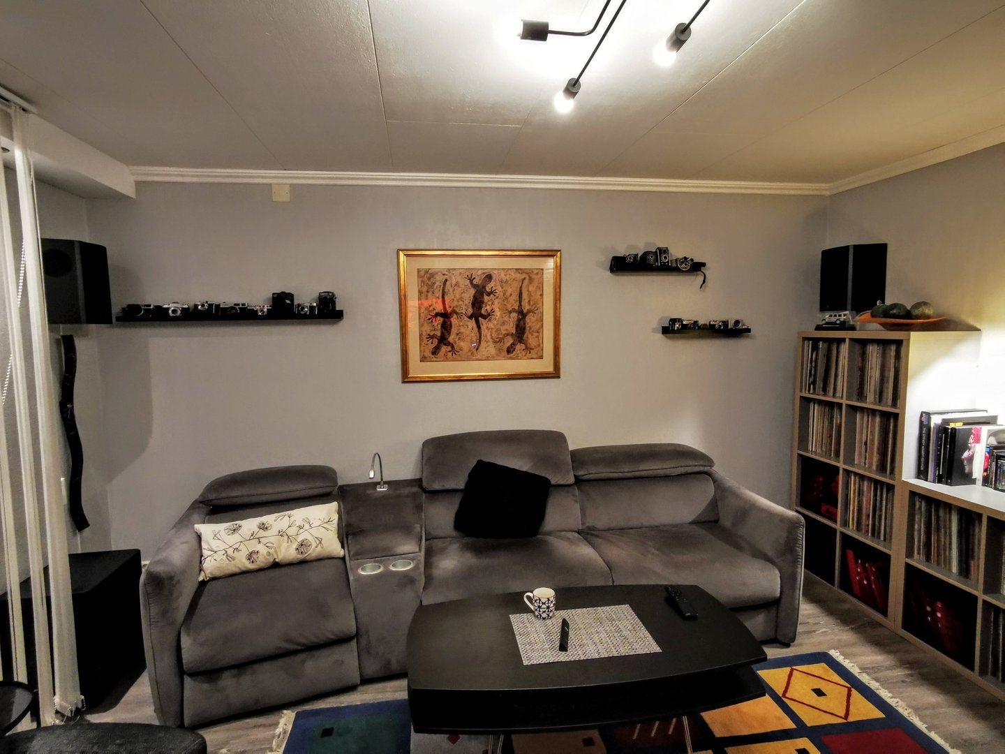

Jeg har samme problemstilling som deg, med sofaen helt inntil veggen.
Løsningen i mitt tilfelle ble Arendal 1723 Surround S montert som på bildet etter anbefaling fra produsenten, ca 10 cm ut fra bakveggen, 50-60 cm over ørehøyde. I mine ører låter det fortreffelig sammen med QLN Prestige 3 som fronthøyttalere.
Vis vedlegget 726380
Disse er altfor høyt. +/- 90 grader er helt fint. Sett dem på stativ på hver side av sofa.
Plasseringen er 100% i tråd med produsentens anbefaling, men det stiller seg kanskje annerledes med rene bakhøyttalere. Tidligere hadde jeg et par mindre stativhøyttalere plassert slik du anbefaler, men dette låter mye bedre og gir en mer omsluttende effekt. Det skyldes kanskje spredningskarakteristikken til akkurat disse høytalerne?
Ville kanskje blitt enda bedre hvis du tiltet dem litt ned mot lytteposisjon?!
