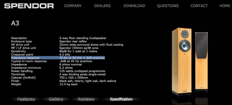

Mine Spendor A3 er oppgitt til å gå ned til 70 Hz.
Dette er jo ikke lavt i det hele tatt, men likevel har jeg ikke følt at noe vesentlig har manglet i bassen. «Kanskje jeg ikke trenger bass som er lavere enn 70 Hz», har jeg da tenkt. For moro skyld tok jeg i dag en frekvenstest med denne testdvd-en som jeg kjøpte for lenge siden for å kalibrere bilde den gang jeg hadde billedrørs-tv.
Nå har jeg kjørt flere tester, og til min store overraskelse begynner spendorene å lage lyd når telleren viser ca. 27 Hz. Jeg har kjørt gjennom forskjellige av disse testene, og det samme skjer hver gang. Hørbar bass når frekvenstelleren som starter ved 15 Hz kommer opp til ca. 27 Hz.
Så, hva skyldes dette?
1. Er frekvenstelleren på testdvd-en upålitelig? Altså at når det står 27 Hz på skjermen, så er det ikke faktisk 27 Hz?
2. Går virkelig spendorene langt dypere enn de er oppgitt? I så fall, hvordan kan de da oppgis med en frekvensrespons fra 70 Hz?

Er vel ikke så merkelig, se data.
+/- 3 dB - 70 til 20kHz
-6dB 45Hz i lyd dødt rom
Du får hjelp i bassen i normalt rom

70 er vel før db begynner å falle av

Med såpass lav driftseffekt som 86dB vil også hjelpe på for lavere frekvenser. Et 15cm element i en såpass stor kasse bør spille bass ned mot 35Hz.

Ikke se for mye på typiske måledata over frekevensområdet på høyttaleren. Mang faktorer spiller inn. Og rommet hjelper til fra ca. 60 Hz og nedover. Og målbare signaler i et frekvensområde betyr ikke at de henger med i alle volumer.

Ikke overraskende i det hele tatt egentlig. Du får nok en del roomgain. Mange produsenter designer høyttalerne sine på denne måten.

Så, på et rent generelt grunnlag, vil dette si at vi bør lese de tekniske spesifikasjonene til høyttalere med "en klype salt"? :)

Absolutt ja.
Som thohaug nevner, roomgain vil i mange tilfeller hjelpe høyttaleren å nå lenger ned i bassen.
Det avhenger jo også mye av plassering i rommet og hvor stort rommet er.
Mine monitorer er specet ned til 35hz, men gir full output ned til 30hz i mitt rom, noe også målinger viser.

Jeg testet i sin tid et par høyttalere som var oppgitt med nedre frekvensrespons på 55 hertz, og en test jeg leste skrev også at høyttalerne ikke ga noe under 50 hertz. Noe som fikk meg til å undres om den som hadde testet dem i det magasinet ikke hadde hørt noe over 50 hertz heller (les: ikke lyttet på høyttalerne i det hele tatt), siden jeg hadde hørbar bass fra 16 hertz.
Noen høyttalere ruller av ganske bratt under oppgitt frekvensrespons, mens andre ruller av forsiktig nedover. Det er det ofte vanskelig å lese ut fra spesifikasjonene som produsentene oppgir.

Dette stemmer ja. Det er helt avhengig av hvilket rom du putter dem i. Slike målinger er i de aller fleste tilfeller tatt i friluft eller et ekkofritt rom.
Der ser man hvor mye rommet påvirker høyttalerne. Det kan gå fra ikke bassrespons under 50hz, til full respons ned i kjelleren bare ved å flytte høyttalerne fra stua til soverommet :)

Ja, absolutt.
Veldig mange produsenter designer høyttalerne sine med avrulling, slik at responsen blir flat når høyttalerne plasseres i et vanlig rom.
Dette er ofte hvorfor mange syntes lukkede subber låter bedre og mer "musikalsk" enn portede. Fordi avrulling på en lukket kasse ofte passer bedre mot rommets avrulling enn portede subber.
