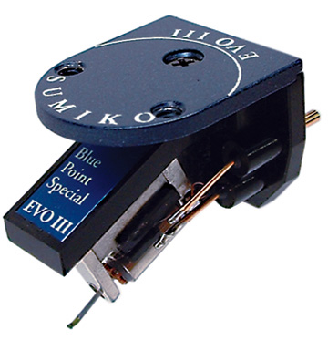

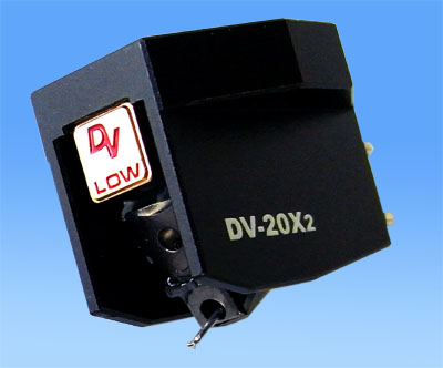

En Sumiko Blue Piont Special el Blackbird, evnt Dynavector 20X2 (?) ligger på rundt 5K, var min option på spilleren...
(Mulig jeg blander litt bokstaver på modellene her men...)
Her i low(high er 2.8mV)
Sumiko BPS 2.5 mV MC
Vis vedlegget 166140
Vis vedlegget 166141
Det burde bli bra:)

Vel, du får i alle fall mye for 25´, særlig om du handler brukt. "High end" er en betegnelse det har gått så mye inflasjon i at uttrykket nærmest er meningsløst.
Fosse
19.08.2003
11.428
25.882
Lytt gjerne til ulike kombinasjoner av riaa og pick-up. Riaa bør det være mulig å låne for test, handle og selge brukt. Værre er det med pick-up, den har sterkt redusert annenhåndsverdi.Jeg vil våge å påstå at det på vinylsiden syndes mest mot optimal matching av pickup og riaa. Min subjektive mening.
