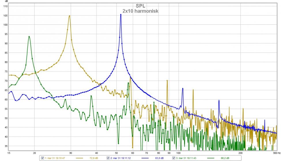

Noen av oss har da drevet med multitonetest i årevis

Vis vedlegget 783805
Ja faen heller da må vi kreve det! Multitone målinger! Jeg må ihvertfall si at som en nogenlunde halv bevisst dimling uten kunnskaper om mye, så var det vel ikke uhorvelig vanzkelig å finne ut at forvrengningsmålinger av høytalere, DER VAR DET NOE MUFFENS! Personlig har jeg den erfaringen, utfra mine tanker og drypp fra litteraturen, at høytalere og rom står for veldig mye av den lyden vi får ut av anlegget.
Den grafen din skjønner jeg mye utav dog, er dette andre, tredje, fjerde, femte, sjette, syvende osv harmoniske i forvrengning i en målt høytaler? Utfra artikkelen ble det forstått at forvrengningsmålinger over hele frekvemskurven var umulig å fremstille grafisk over andre harmoniske?

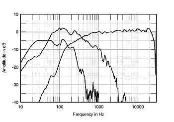

Levarandørene vil ikke vise sannheten om sine produkter, de tjener mer på å bare sette høy pris og strø om seg med blomsterspråk.
Dette er en 25 år gammel høyttaler som jeg har, ikke mange av dagens høyttalere som slår den uansett pris…
Vis vedlegget 784158
Ok men kan man med litt enklere midler idag måle multi tone forvrengning, så er vel saken i våre egne hende. Skille klinten fra hveten med egne hender so to speak? Det er vel forsåvidt sånn det er, mine høytalere er designet for 25 år siden også😀 Men verden går jo fremover, så det må være noen bidrar til det?
