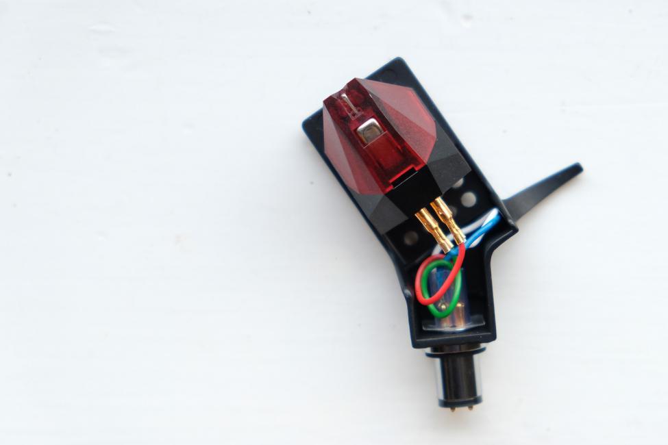

    Et par bilder for å illustrere hvordan PU er montert ville vært fint.

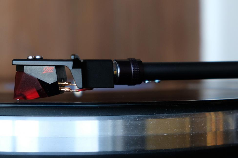

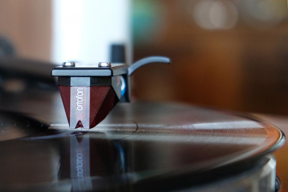

    Det at du hevder at det blir verre jo lenger inn på platen(e) du kommer kan jo tyde på sporingsfeil - Dvs at PU er feilmontert.

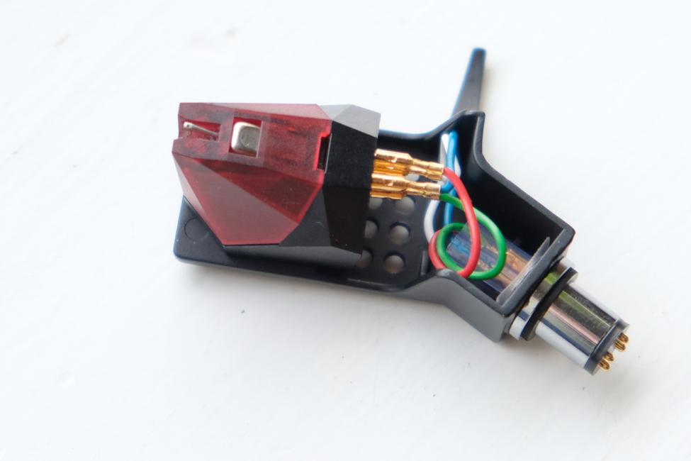

    Kan du ta et bilde av hvordan den sitter montert?
    Om 2M PU bygger så høyt at du får helt feil VTA (dvs at armen ikke ligger horisontalt parallelt med platen, men stiger frem mot PU) så er dette noe HiFiKlubben enten burde visst og/eller sett da de satt den opp på en annen spiller. De burde da anbefalt noe annet enn en 2M. Når armen ikke kan justeres (løftes i høyden) er dette en årsak som jeg mener i så fall bør gi full returrett av PU.
    Men, trolig er ikke forskjellen større enn at det ikke bør være årsaken til problemet. 1mm høydeforskjell utgjør under 0,3 graders avvik.

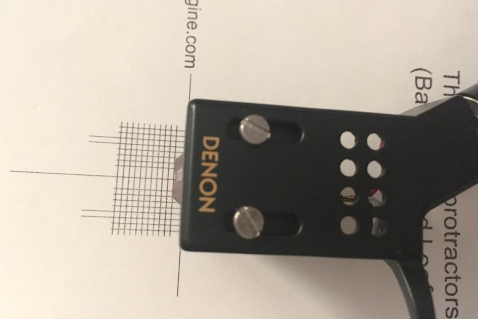

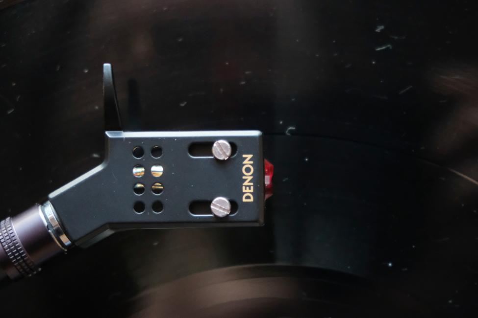

    Det ser ut som den er montert litt skrått. Vanskelig å få fram på bilder, men jeg kan forsøke meg på å rette den opp.
    Bilder følger. Usikker på hva det er fornuftig å ta bilde av, så hvis det er noe du savner, gi gjerne beskjed.

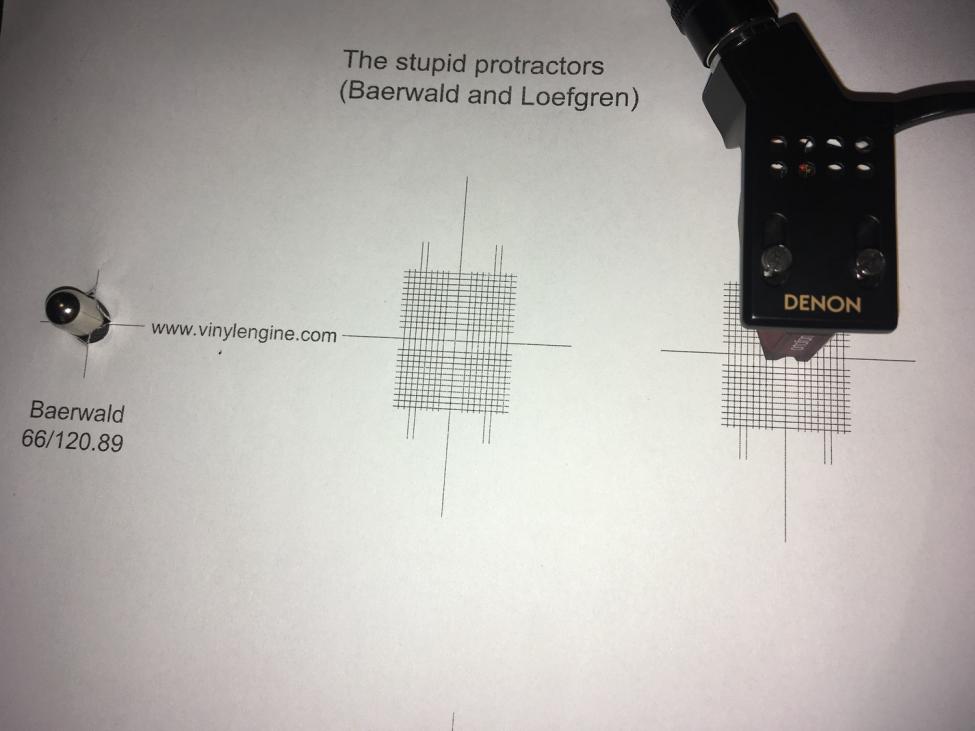

    ^ Det er vanskelig å si/avgjøre uten en protractor. Du vet at det er mulig å printe ut en som du kan laste ned fra nett?
    Eks. her:
    https://www.vinylengine.com/cartridge-alignment-protractors.shtml
    Men, utfra bildet av PU fra oversiden ser det ut som den sitter litt skjevt - og kanskje litt langt frem. Du kan jo gjøre et forsøk med å flytte den 1-2mm lenger bakover og samtidig rette den for så å teste om det er endring. OBS! Husk at du etter det må justere nåltrykket på nytt.
    Takk for tipset, og takk for tålmodigheten!
    Nåla treffer i alle fall blink, og på ytterste målepunkt ser det ut som linjene står greit. Her er et bilde fra innerste målepunkt på bearwald.

    Var det slik den var montert, eller justerte du den slik?
    ptb
    27.11.2008
    14.311
    16.930
    Om nålen treffer både indre og ytre punkt, parallellt med strekene begge steder, så er det ikke der årsak ligger. Om i tillegg nåltrykk og antiskating er riktig kan man begynne å mistenke at stiften ikke er helt som den burde.
    Takk for den vurderinga. Jeg får bite i det sure eplet, og dra med meg hele sulamitten til Hifiklubben og klage min nød.

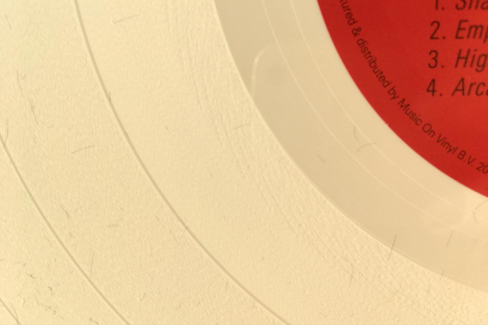

    Kjenner ikke platen, men er det et spor der musikken endrer karakter vesentlig?
    Kunne vært interessant å tittet på den i et USB-mikroskop. Er det omtrent akkurat i overgangen der de store problemene er, så er det feil på den platen.
    Om mulig kan du jo prøve å få spilt av platen på en annen spiller.
    Den brune "flekken" er nok et resultat av at det har vært noe urenhet i selve vinylblandingen. Kanskje litt rester av en blanding med annen farge. Har et par hvite plater med tilsvarende.
    Ja, den gjør jo det, men det er samtidig også her det er støy. Jeg må prøve å spille plata på en annen spiller.
