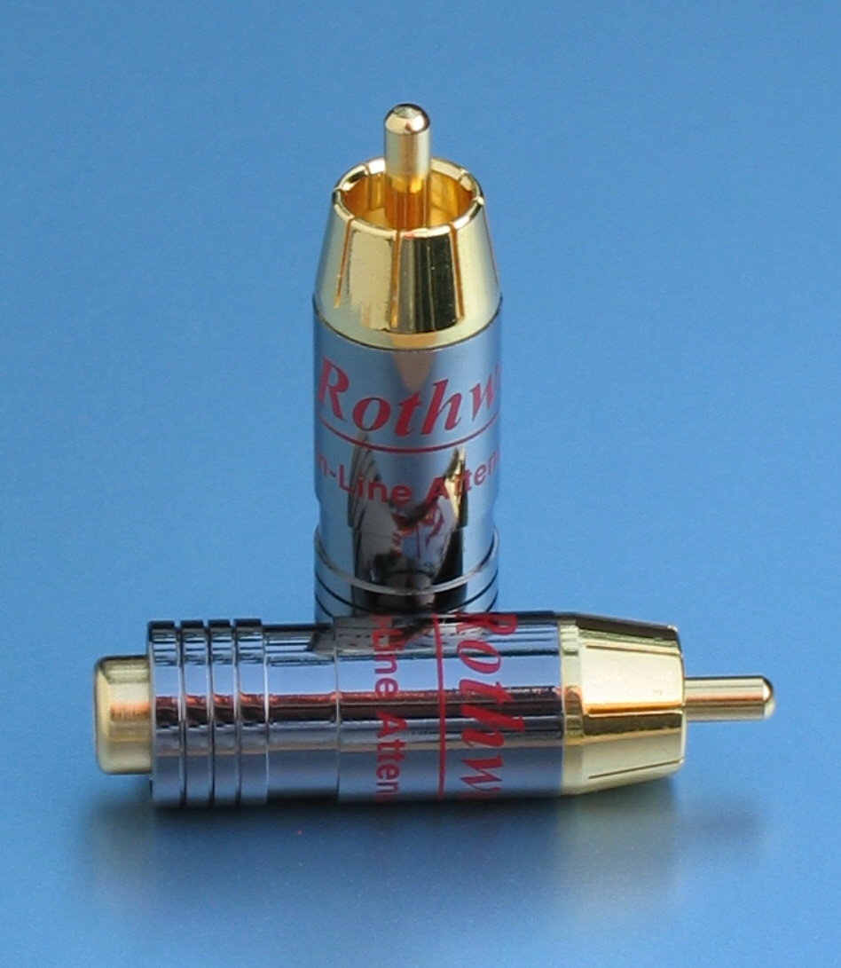

Viss du kjenner nokon som har Rothwells in line attenuator liggande kan du jo teste det heime hjå deg. Phonopluggar som dempar signalet slik at du må skru meir opp for å få høveleg med lyd. Det vil truleg få slutt på problemet. Høyres ut som du har for mykje gain i oppsettet ditt.

Vinyl låter helt fantastisk, der har jeg ikke dette problemet - så jeg skal nok få meg et par slike plugger med minus 10 eller 20 db tvert,

Takk for bra tips, dette skal jeg skaffe meg!
Mulig min lokale hifi-mann har noen liggende..
Noen som kan tipse om butikk i London som evt kunne ha noe slikt? Skal dit et par dager nå...
O.
