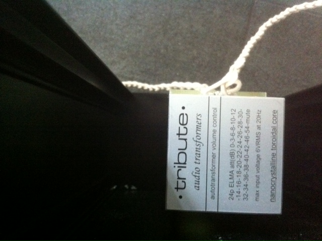

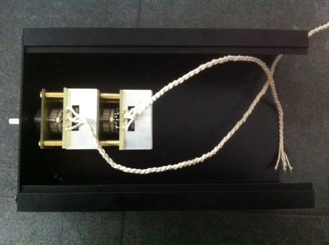

    For noen dager siden kom en ny autoformer i posten .Den skal inn i en liten kasse

    Jeg setter kontrollen i en egen boks og ikke som en tapped gitter choke.ville bare gjøre oppmerksom på muligheten.

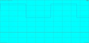

    Her er en 10 khz firkant Tribute autoformer stand alone.Audiomix kikket såvidt på den i Horten Den er rimelig flat opp til 100 khz og ned til 20.(limit på utstyret til audiomix)
    Skal se etterhvert hvor høyt den går(må bare få koplet opp litt mer på testbenken

    Er dette virkelig 10kHz (synes det står 10ms/div nederst til venstre?). Hvis det er 10kHz er det imponerende.

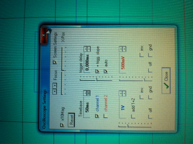

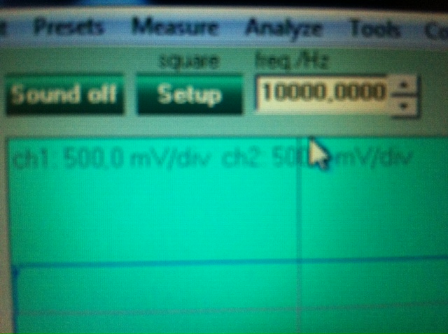

    Sorry Hans om jeg mistok meg, du har sikkert rett hp8903 går ned til 20 sikkert derfor jeg tenkte på 20 som nedre grense.
    Jane det er en av de førstre gangene jeg prøver meg på å jobbe med audiotester v3. Jeg har bygget Millets interface (som beskytter lydkortet : eksternt Prosonus)
    Måleoppsettet er da laptop med audiotester,millets interface,prosonus lydkort og DUT .
    Ved å trykke f2 mens jeg måler lagres screenshots. imidlertidig er disse for store for hifisentralen, og da jeg resizet disse ble de ikke helt skarpe.Og litt i kantene forsvant(Det kan være at 10 tallet du så refererte seg til at jeg hadde haket av for 10 x i setup dialogen, men jeg er ikke sikker)
    Det kan godt være at jeg har gjort en feil som gjør at ting ser bedre ut en de er.I tilfelle er det fint å få litt hjelp til å skille snørr og barter.
    Nå har jeg gjentatt målingen og tatt fotos av de settings jeg gjorde i audiotester. Firkanten er rimelig lik den første.Det skal tilføyes at flankene "skjelver" litt og det er da en antydning til at de ikke er rette helt opp. de faller en anelse inn slik at hjørnene oppe ikke er helt 90.Men ikke langt unna.
    Jeg har en "gammeldags" generator men den er muligens ikke helt pr kasse: skal sjekke i løpet av noen dager og se om jeg kan verifisere dette analogt.

    En nyttig dobbeltsjek kan være å måle med et gammeldags analog oscilloscope.
    Da blir du ikke lurt:)

    Det er alltid greit å kjenne måleutstyret godt slik at en vet begrensninger, styrker og svakheter.
    Her er et eksempel. I dette eksemplet er DUT en audiotrafo. Signalet inn på primærsiden er 2kHz firkant, 400mV peak.
    Dette ser jo rimelig greit ut?
    Her er samme trafo og oppsett med en annen tonegenerator: Fortsatt 2kHz/400mVp og utgangsimpedansen for generatorene er omtrent lik.
    Ikke fullt så oppløftende.
    Forskjellen på tonegeneratorene er båndbredden. I det første tilfellet har generatoren en båndbredde på 20kHz og i det siste 10GHz. Siden firkantbølger er bygd opp av oddeharmoniske, 3HD, 5HD, 7HD osv, leverer generatoren med båndbredde 20kHz overtoner kun opp til 9. harmoniske (18kHz) mens den med 10GHz båndbredde genererer overtoner langt opp i gigahertz-området.
    Hvis vi ser nærmere på ringingen ser vi at problemområdet for audio-trafoen ligger rundt 70kHz (14µs).
    Når jeg bruker generatoren med 20kHz båndbredde genereres det ikke overtoner i 70kHz området og trafoen provoseres ikke til å vise ringing. Så på den måten har jeg fått resultatet (en fin firkantrespons) til å se bedre ut enn det i realiteten er. Det eneste jeg har utelatt av informasjon i det første tilfellet er båndbredden til utstyret jeg bruker. I mange sammenhenger hadde dette blitt tatt som god fisk.
    Dette var en liten avsporing, og ingen kritikk av målingene som er gjort på Tribute trafoen (det aner meg at den er veldig god), men det er alltid grunn til å stille spørsmål ved målinger, hvilket måleutstyr som er brukt og på hvilken måte.
