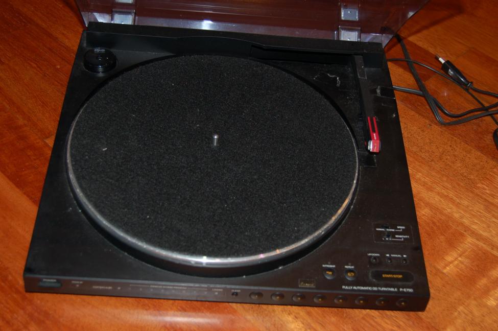

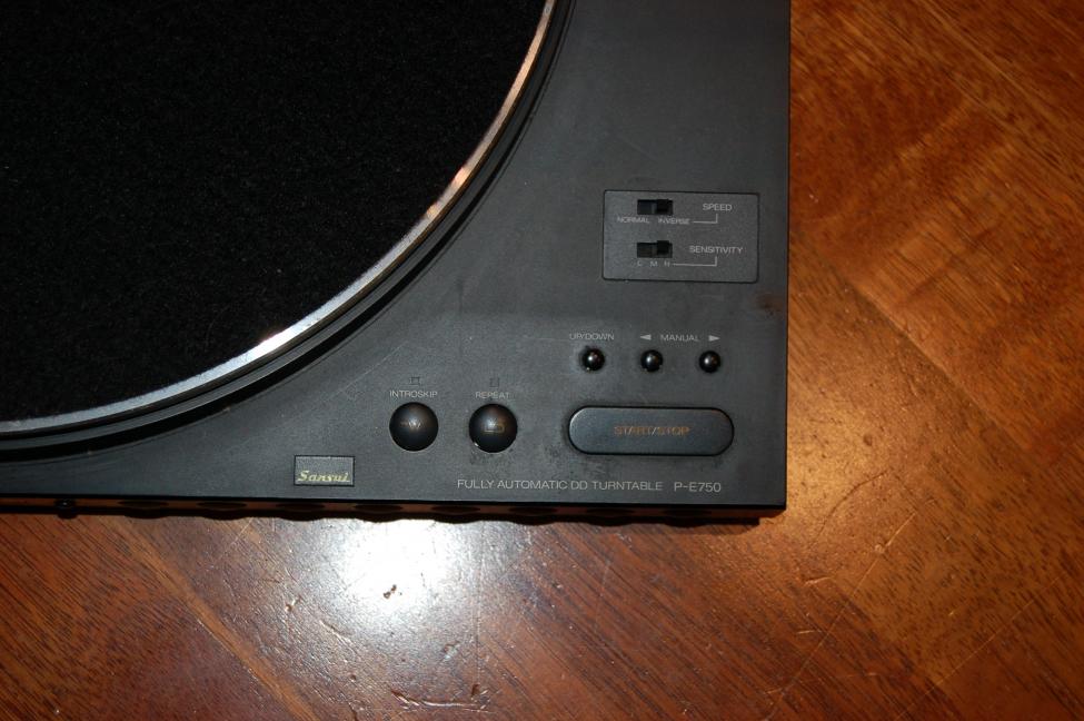

Då har eg tatt eit par bilder,håper det kan hjelpe:confused: Merket er fortsatt Sansui P-E 750

Er det ein spelar med tangentialarm, dette her? Ser det ikkje skikkeleg på biletet, men det liknar på T4P-pickup.
Er det lydar av noko slag når du slår på spelaren? Du kan prøve litt på alle desse knappane og sjå om du får noko til å skje.

Ennå en modell jeg ikke har sett før! Lampa med lock betyr gjerne quartz-lock, altså at den låser på hastigheten. Mange av disse spillerne hadde en sensor som skulle ferske om det lå plate på eller ikke, og startet man de uten plate, skulle den bare slå seg av igjen. Blandt sikkert flere andre husker jeg Sony hadde en hvor det systemet kun virket så lenge man hadde original platematte, for den hadde noen perforeringer som leste av platestørrelsen, og om det var noen plate på. Kan det være noe sånt som holder hus med deg?
Ellers er det mye elektronikk til bl.a. armstyringen som kan finne på å krangle.
