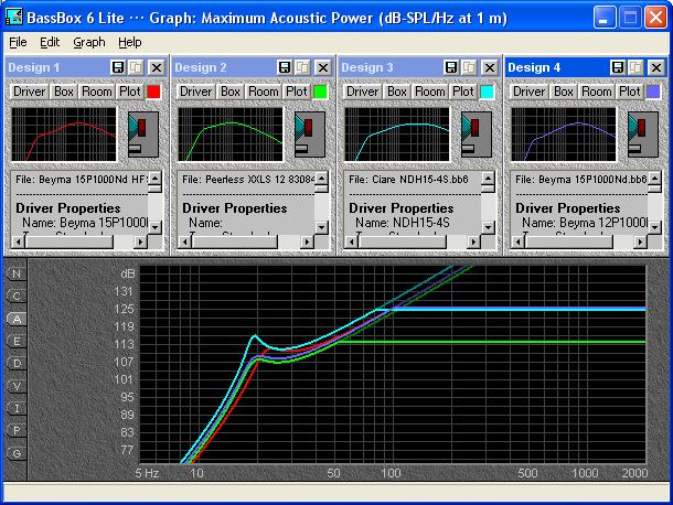

    For eksemplets del startet jeg med HFS-sub'en til Stig Erik, men brukte elementet Beyma 15P1000Nd, som er nyeste versjon av det Stig Erik beskrev som en oppgradering. (Se http://home.online.no/~st-e-tan/hfs-sub/hoyttalerelement.html) Startet med 150 liters bassreflekskasse, avstemt til 22 Hz, og fiklet litt med noen parametre for kassetap og mengden dempemateriale til jeg kom så nær modellberegningene til Stig Erik som mulig.
    Som første pedagogiske eksempel ( ;) ) prøvde jeg å sette samme element i en lukket kasse. Da trivdes det best med mye mindre kasse, ca 50 liter. 53 liter kasse og "typisk" mengde dempemateriale ga Q på 0.5, som er ideelt for "tørr" og "rask" bass. For å få flatest mulig respons (Q = 0.7) måtte kassestørrelsen ned til 18 liter, og da får elementet knapt plass i kassen.
    Her er frekvensgangen for de tre variantene, bassrefleks i rødt, 53 liter lukket kasse i orange og 18 liter kassestørrelse i gult. Man ser jo poenget med bassrefleks hvis man vil ha bass. Og det vil man vel.

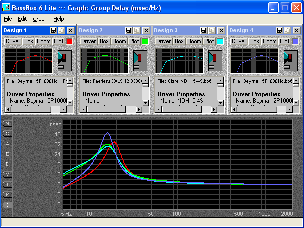

    Men nedsiden er like tydelig. Her er gruppeforsinkelsen for de tre konstruksjonene. Det er et annet uttrykk for fasedreining, men uttrykt som som tidsforsinkelse. 32 millisekunder forsinkelse av dypeste bass sammenlignet med mellomtonen kan nok merkes som litt mindre presis rytme enn AC/DC & co egentlig greier å få til på scenen. Likevel, mesteparten av rytmen i musikken ligger oppe ved 100-200 Hz, så dette vil neppe være spesielt sjenerende i praksis.

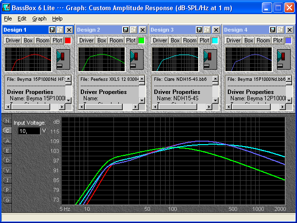

    Denne grafen viser frekvensgangen ved 10 volt signalnivå. Det er 12,5 W i et 8-ohms element:
    Tolvtommeren med lavest følsomhet gir mest bass! Ciare-elementet går et par Hz dypere enn Beyma'en, men uten den helt store forskjellen. Lavere avstemming gir også et par Hz dypere bass for Beyma, men frekvensgangen begynner å få en hengekøye.
    Sånn blir gruppeforsinkelsen med de forskjellige elementene i bassreflekskasse:
    Ganske likt mellom XXLS og Ciare, litt bedre resultat for Beyma med lavere resonansfrekvens, men fortsatt ganske store verdier for alle fire varianter.
    Så maksimalt akustisk output for de fire alternativene. Den horisontale delen av hver kurve er termisk begrenset til max kontinuerlig effekt. Schwungen ned til venstre er begrenset av maksimalt lineært utsving for elementet.
    Tja, det blir jo høyt nok. I tillegg får du jo 6-10 dB romforsterkning ved de dypeste frekvensene her, så dette kan bli et sted mellom 115 og 125 dB i rommet ved 20 Hz.

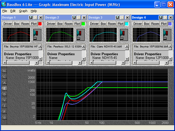

    Siste graf, hvor mye effekt elementene trenger/tåler for å levere det lydtrykket:
    Kanskje litt mindre enn man skulle tro?

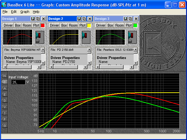

    Jeg blir nysgjerrig av sånt, så jeg plugget inn PD2150 i modellen. Her har jeg sammenlignet samme "HFS-sub" som tidligere (15" Beyma i 150 liter bassrefleks ved 22 Hz) vist med røde kurver, denne 21-tommers-saken med gule kurver, og en 12" XXLS i 150 liter bassrefleks ved 19 Hz i grønne kurver. Hvis vi slipper på 25 volt (78 watt i et 8-ohms element), så vil frekvensgangen bli slik:
    Mest bass fra XXLSene! 109 dB + 8-10 dB room gain ved 20 Hz burde være tilstrekkelig for de fleste. I ditt rom kan det der bli ganske voldsomt. Men da er XXLS'ene også på grensen av hva de kan levere. Dette er max lydtrykk som kan oppnås:
    Ca 106 dB max fra PD2150 ved 20 Hz, og det er da også tilstrekkelig. Hvis du har signalkilder som kan levere 10-15 Hz, kan denne skremme vannet av folk ved de frekvensene. Der får du minst 10 dB ekstra fra rommet. Legg også merke til at PD2150 kan levere 127 dB ved 100 Hz, og databladet forteller at den fint kan gå opp til 1000 Hz. Full effekt der vil bety øyeblikkelig hørselsskade, så vær forsiktig første gang du slår på denne tingen!

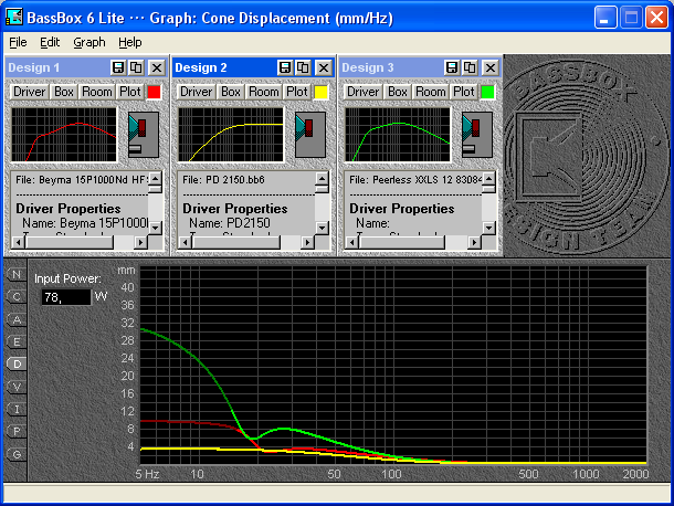

    Det kan også være nyttig å se på utsvinget av elementene ved f eks 78 W (25 volt) inn og ved full rulle, 500 W (63 volt) fra forsterkerne:
    Oisann. XXLS'en går utenfor lineært område ved 12,5 mm utsving og blir fysisk ødelagt ved 25 mm. Beymaen lever også i en verden av forvrengning ved full effekt, mens PD2150 ikke har begynt å svette ennå. Fullt lineært utsving for den er 10,5 mm. Legg merke til at bassreflekskonstruksjonene får veldig store utsving under resonansfrekvensen, så de må beskyttes av et høypassfilter ved f eks 18 Hz for å slippe dette, mens trykkammerkonstruksjonen beskyttes av lufttrykket i kassen. Her gir PD2150 ca 106 dB + støtten fra rommet.
    Ettersom det er litt å gå på med hensyn til utsving her, kan du eventuelt bruke en litt større kasse enn 100 liter. Det gir litt mer nivå ved lave frekvenser og litt mer utsving av elementet. 150 liter gir 2-3 dB ekstra ved 20 Hz på bekostning av mindre enn én dB ved 100 Hz (hvor du allerede har mange nok!), og utsvinget er fortsatt lineært ned til 12 Hz med 500 W inn.
    En graf til, gruppeforsinkelse som vi diskuterte tidligere:
    Man kan diskutere om 32 ms ved 20 Hz er hørbart, men 8 ms er det ikke. Punktum.

    Som et kjapt tips; britiske Blue Aran selger PD.2150 for £408.69 (+VAT, men den skal du jo uansett ikke betale). Vet riktignok ikke om de sender til Norge, men prisen er såpass mye lavere enn fra speakerstore.nl at det ville være dumt å ikke spørre ;)
    Snickers-is
    05.02.2004
    18.801
    17.807
    Ja, jeg ville gått for 2x18" pr kasse (Beyma 18SW1600Nd) som hver ville hatt tilgang på ca 150 liter. Fb på 20Hz, ca 11dB lavere output ved 20Hz enn ved 100. Ref output ved x-max-punkt (ca 33Hz ved 600Watt) er 122,5dB med -12,5dB ved 20Hz. 2 elementer pr side gir +12dB, altså ca 122dB, og med room gain vil du trolig passere 130dB hele veien fra ca 18-100Hz.
    Avrullingen tillater deling så høyt som 200Hz og det ser ikke ut til at elementet i seg selv vil ha andre problemer med så høy deling.
    Power compression ved 120dB vil være neglisjerbar. (under 100W pr element) Ved 132dB peak er det normalt sett en effektiv effektomsetning på 1/8, altså tilsvarende 120dB, med andre ord er det lite sannsynlig at du noen sinne vil oppnå power compresson med dette systemet.
    De har Sd på 1255kvcm. Dette tilsvarer en 25" bass på 2 stk 2510kvcm. Beyma sin 21" har tilsvarende 1764 kvcm.
    Dette gir deg 4 ohms last, noe som utnytter forsterkerne best mulig. Innenfor 300 liters kassevolum tror jeg ikke du kan overgå denne løsningen med den tilgjengelige effekten og den målsetningen du har.

    Jeg mener fortsatt at ved å bruke to elementer i høyden så vil du unngå stående halvbølger mellom gulv og tak som oppstår ved halvparten av 344/2,3. Dvs 75 Hz. Er ikke dette riktig folkens?
    Forslaget til Snickers ser jo fristende ut, men med elementpris på (ca 3500 i USA) kanskje 4500NOK? blir det jo dyrt...
    Jeg har testet 4 stk 12 XXLS i en kasse på 700 liter tunet til 19 Hz (Samme som 1 stk i 175 liter.) i et rom med samme størrelse som ditt. Det var bra trøkk i det, men neimen ikke mer enn det som trengs hvis man virkelig vil dra på! Det ga 116dB ved 20Hz pluss roomgain. Disse fire elementene vil komme på 6000 og vil spille like høyt ved 20 Hz som to stk. Beyma 18SW1600Nd.
    Merk også at ved fullt utslag så forvrenger alle basshøyttalere en god del. Det er derfor greit å overdimesjonere litt slik at de slipper å presses opp til max.
