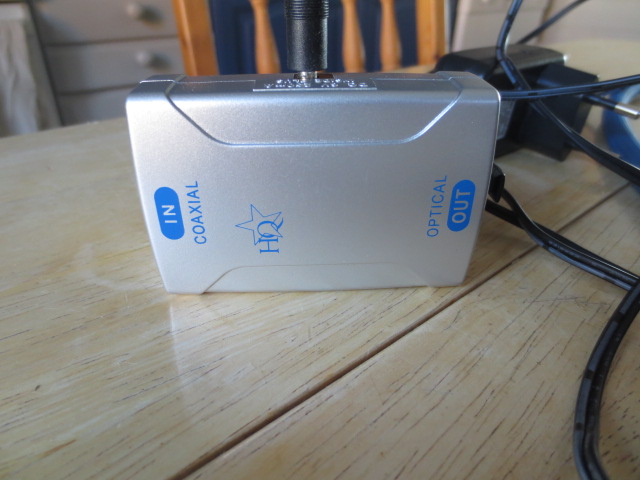

Takk Ulf, jeg hadde faktisk en slik. Men det er vel feil vei tror jeg.
Så da trenger jeg andre veien konvertering og en stereo digitalkabel.

Vis vedlegget 537046
Ja, det er den motsatte typen adapter du trenger.
M.h.t. kabel, er det noe slikt du skal ha:
https://www.123elektronikk.no/mini-...source=kelkoo&utm_medium=cpc&utm_campaign=-15
Alternativt - hvis du allerede har en vanlig optisk kabel (uten mini jack plugger i noen av endene) liggende, kan du kjøpe en overgangsplugg. Noe slikt:
https://no.rs-online.com/web/p/prod...VGKqaCh2ehwCvEAQYBCABEgKXYvD_BwE&gclsrc=aw.ds
Personlig ville jeg nok ha satset på noe à la den første jeg linket til - en alt i ett løsning - for selv om en overgangsplugg sikkert fungerer helt OK, blir det litt mye mikk-makk etter min smak.
