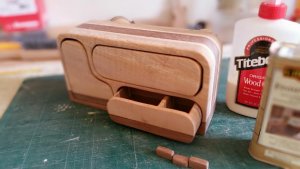

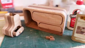

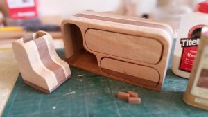

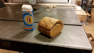

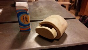

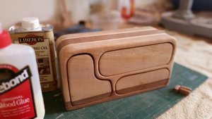

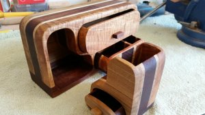

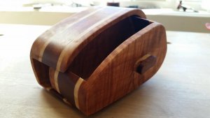

    Tenkte at vi trenger en woodworkingtråd. Ikke relatert til hifi. Tilbringer selv en del tid i et treverksted og legger herved ut et par bilder av det siste prosjektet mitt, en såkalt bandsaw box.
    GlennW
    02.04.2011
    97
    136
    Arendal
    Lekkert!
    Hva har du brukt av verktøy på denne?
    Takker for det. Hovedsakelig er det brukt båndsag og spindelpusser. Ellers så startet jeg med å høvle litt, siden jeg valgte ut et ganske grovt trestykke til å begynne med. En rasp for de runde kantene. Og en hel del pussing for hånd. Det er stort sett det man trenger vil jeg tro. Er forøvrig masse videoer på YouTube om det å lage bandsaw box.

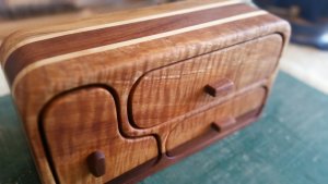

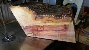

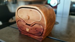

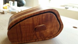

    hva slags trvirke er det i boxen? Ser eksotisk ut, hvor kjøper du sånne trestykker?
    GlennW
    02.04.2011
    97
    136
    Arendal
    Kan bli en fin tråd.
    Det er svartor fra Langsæparken like ved der jeg bor. Den lyse innfellingen er edelgran fra Mærdø, og det mørke partiet i midten er mahogny fra en pensjonert båtbygger i Sandefjord :)

    Etter første oljebehandling dukket det opp litt uhumskheter, så dermed var det frem med raspen igjen for å jevne ut litt, og pusse bort noen sagmerker.
    Den ser en del bedre ut nå enn på bildene i første posten. En omgang til med olje så begynner det å bli bra tenker jeg :)

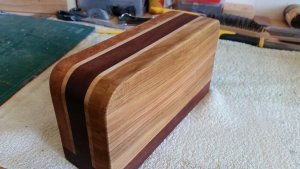

    Litt olje gjør som vanlig underverker selv med i utgangspunktet ganske kjedelig trevirke.

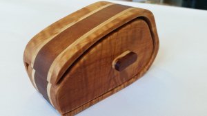

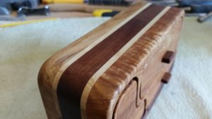

    Er på ingen måte profesjonell eller spesielt erfaren med produksjon av treting, selv om jeg alltid har likt tre sånn generelt.
    Har for tiden tilgang til det meste av verktøy og maskiner for å lage mye forskjellig. Det neste blir vel å bøye tre til et eller annet.
    Jeg har hatt litt dilla på disse boksene en stund. De er enkle å lage, og selv om det er en del pussing og rasping etc. så går det
    fort å lage de. Venting på lim og olje som tørker er det som tar mest tid.
    Ser at det har vært diskutert på HFS tidligere hva slags lim man bruker og selv så trives jeg best med Titebond. Mange mener
    det er litt hipp som happ hva man bruker, men jeg synes selv Titebond gir det resultatet jeg forventer av et godt lim.
    Minner om at denne tråden selvfølgelig ikke er ment bare til mine prosjekter, så bare sleng på med bilder, tips, idéer til alt innen trearbeid.
    I denne boksen er det brukt svartor, gran (en tilfeldig vedkubbe fra kjelleren), mahogny og til slutt kirsebær som bakstykke.

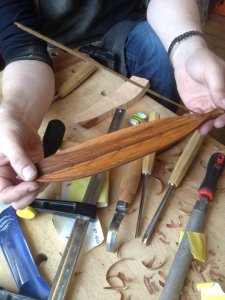

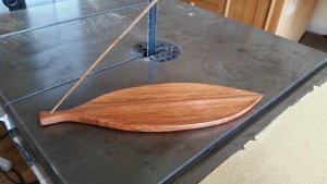

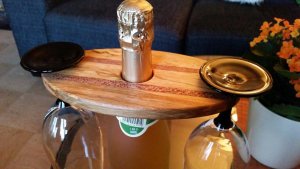

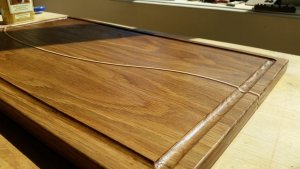

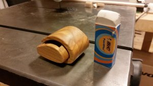

    For å stagge bandsaw galoren så kommer noen flere bilder av noen andre prosjekter her ;)

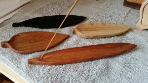

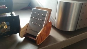

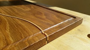

    Serveringsbrett av eik, lønn og mahogny.
    Røkelsesholder av epletre
    Flere røkelsesholdere av diverse tresorter

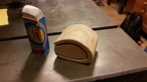

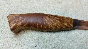

    Knivskaft av masurbjørk
    Fjernkontrollkrybbe av diverse avkapp fra søpla

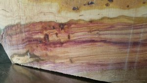

    Tingene du lager er da no' så inni veldig flotte - liker godt kombinasjonen av treverk...
    Man tager hva man haver... treverket på det siste bildet er surbjørk fra ei myr i nærheten og eik fra en pall funnet på utsiden av en malebutikk i nabolaget :p
