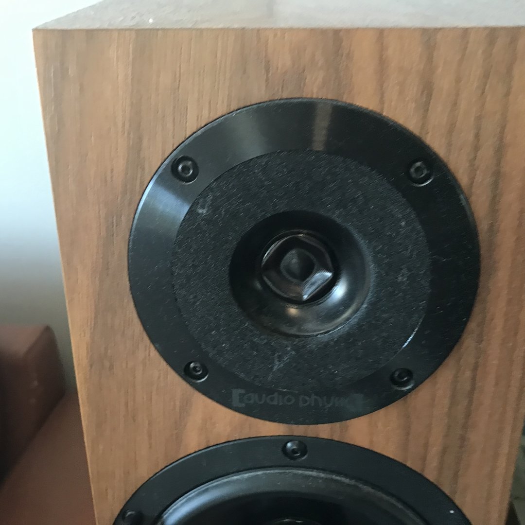

Høyttalere Treåring + høyttaler = … hva gjør jeg med dette?
S
Syncrolux
Fosterhjem en mulighet? Hehe...
Seriøst. Nå er vel dette en softdome, så å suge domen tilbake på forsiktig vis med en støvsuger skulle vel gå.
  • Haha
Reaksjoner: HSJ
Aurora
04.06.2004
14.908
11.297
Ytterst i havgapet...
Støvsuger kan for bli litt hardt... har hatt akkurat samme problemet i sin tid..et passende papprør e.l. og sug med munnen......
Har også pirket ut slike med knappenåler..
W.Sand
02.05.2012
3.017
4.361
moelv
Klipp av plastflaske-tut til riktig diameter og sug ut.
Eller gjør som mange andre: Legg den ut på Finn og erklær at dette ikke har noe å si......
TT.
The smooth jazz guy! 😉🇳🇴
15.11.2007
40.316
83.403
Knapstad
97
Det går også an å prøve med tape og dra forsiktig. Mye lettere å kontrollere enn en støvsuger
Bergfinn
22.07.2013
9.003
12.884
Gitter er ingen garanti.
Jeg har to dyre BlieSma diskanter med gitter.
Jaggu har den minste klart å dytte en bulk i dem begge.
Vet ikke hvordan...brukte shopsticks kanskje?
...men de fungerer fortsatt.
Balle Clorin
19.06.2012
10.221
9.459
Uffda. Men Håkon har løsningen, en ny diskant er ikke så dyrt. Det kostet 400Kr å få ekstra par til Virgo for en god del år siden, du bytter den enkelt selv.
PS griller er nødvendig å ha på med småfolk i huset, da jeg ikke hadde det snudde jeg høyttaler med elementen inn mot veggen når jeg ikke spilte.
Uttern
23.11.2007
807
427
Ytre Enebakk
Tapetrikset nevnt ovenfor her har jeg brukt med hell endel ganger, knappenål kan også brukes, gjelder bare å være forsiktig
Reaksjoner: TT.
hvego
28.09.2009
311
364
Dette skjedde hos meg også - med et par aktive høyttalere fra Yamaha. Jeg la høyttaleren med elementene ned mot gulvet etter å ha prøvd støvsugertipset uten hell. Da jeg skulle ta tak i jobben en måned eller to senere (jeg hadde i mellomtiden stukket hodet i sanden for å prøve å glemme det hele), hadde elementet poppet tilbake av seg selv og med hjelp av tyngdekraften. Så du kan jo prøve å stikke hodet i sanden som en struts/ meg!
mvno_subscriber
12.03.2020
1.129
2.089
Asker
Slenger meg på tape-trikset. Hadde samme opplevelse, et lite barn som var nysgjerrig.. brukte pakketape, og selv om det fremdeles var en ørliten bulk så var det takk og pris ikke hørbart.
Det er også en relativt ufarlig operasjon, for du har full kontroll på vinkel og styrke 👍
