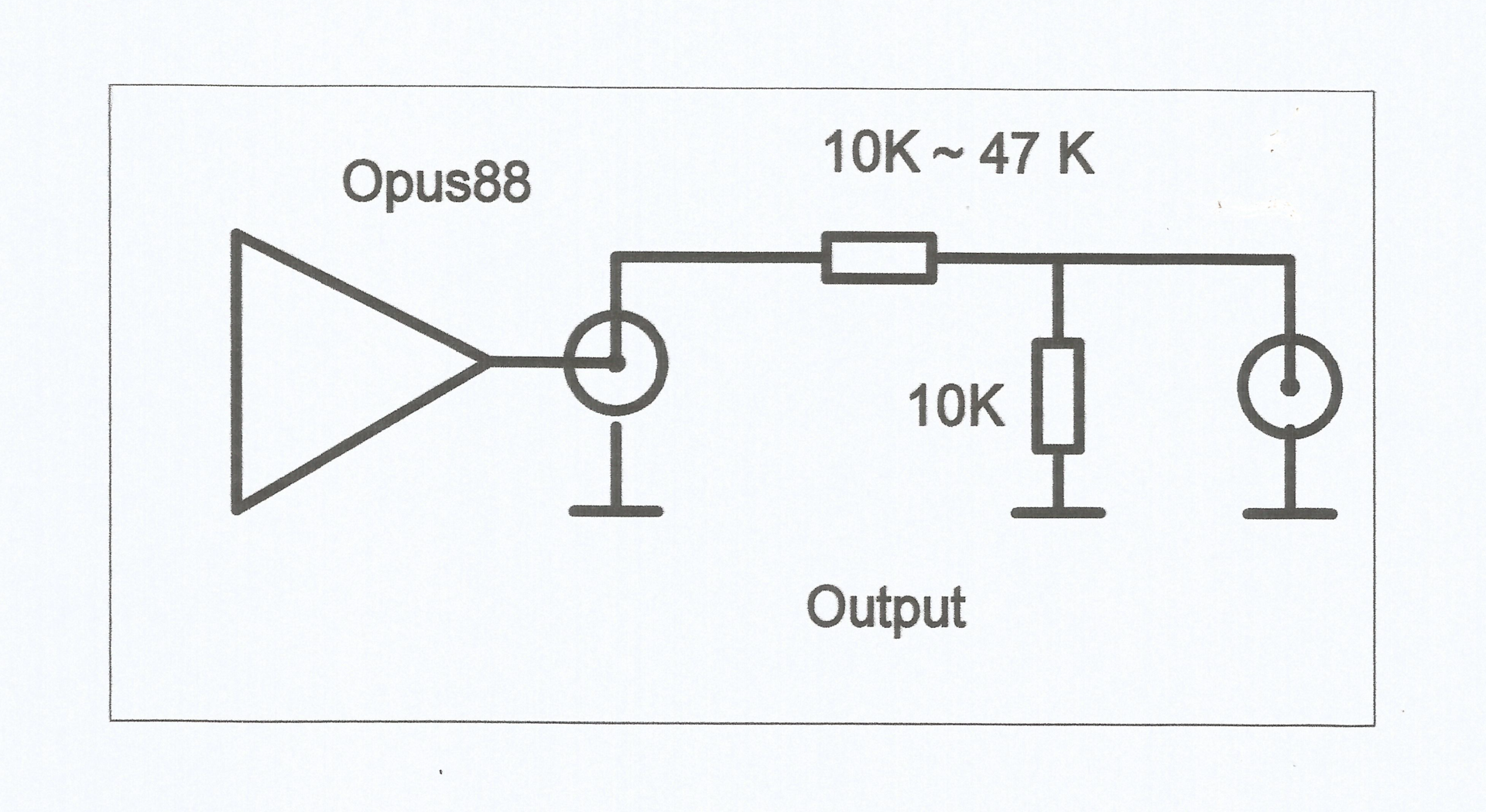

Denne skissen fikk jeg av produsenten...
Hvis jeg skjønner det rett så sier han 10k i serie og avhengig av ønsket demping mellom 10k til 47k parallel, stemmer det? (Har vært en pår, tre tiår siden jeg hadde det på skolen...)
Bruker jeg en sånn L-pad kalkulator på nettet oppnår jeg en demping på 6,85dB ved å bruke 2 stk 10k motstandere. Større demping vil kun være mulig hvis jeg går lavere enn 10k på den serielle motstanden. (10k serie og 5k parallel for -10,1dB )
Men blir det da feil verdi ihht impedansen?

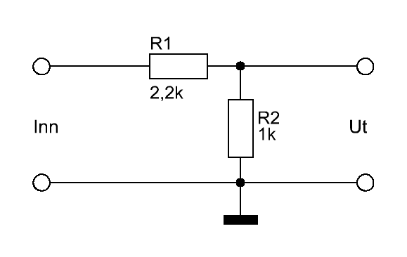

Hvis vi ser bort fra impedansene i pre og pwr amp kan du få 10 dB demping slik:
(Det er forholdet mellom R1 og R2 som setter dempingen).
Hvis pre amp utgangsimpedans = 600 ohm, så trekker du fra 600 ohm i R1 slik at den blir1,6k.
Denne løsningen er "snill" for både pre og pwr amp.

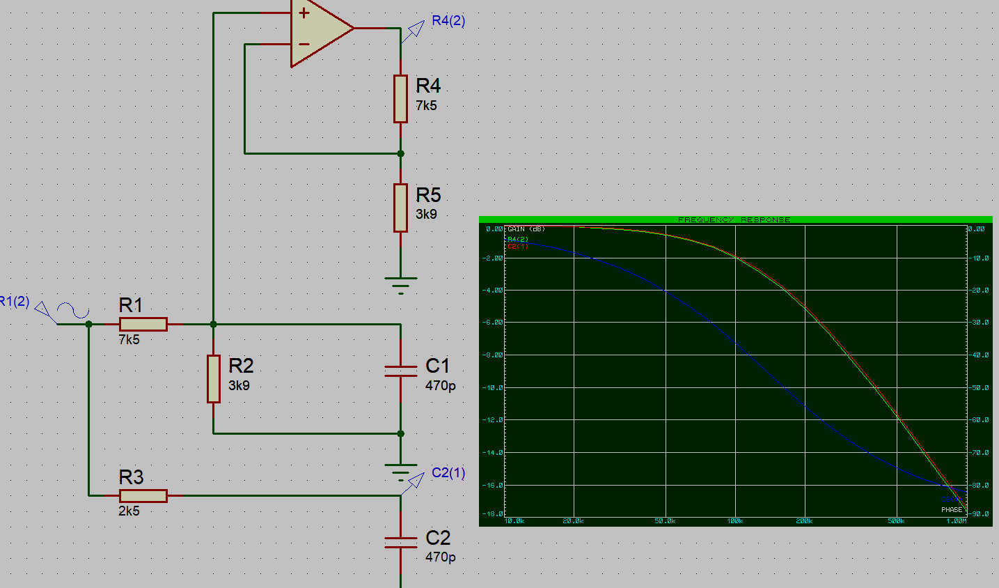

Du har 7.5k som seriemotstand. Med ikkje uvanlege 470pF, så er -3dB på 45kHz. -0.5dB og 21° fasedreining ved 20kHz. Har 5° allerede ved 4.5kHz. Men for all del, dersom det er 100p, som heller ikkje er uvanleg, så tviler også eg på om det er hørbart.

Litt pirk fra min side, men det er altså dempeleddets utgangsimpedans du må regne med, ikke bare seriemotstanden. I så fall får du -3dB 3x høyere opp i frekvens med 470 pF -- som forøvrig er en svært høy verdi.
AAaF
12.01.2007
1.034
147
Det var bra du pirka, I stand corrected som dei seier på nynorsk:
Tenkte ikkje på at signalkilda har Z=0....
