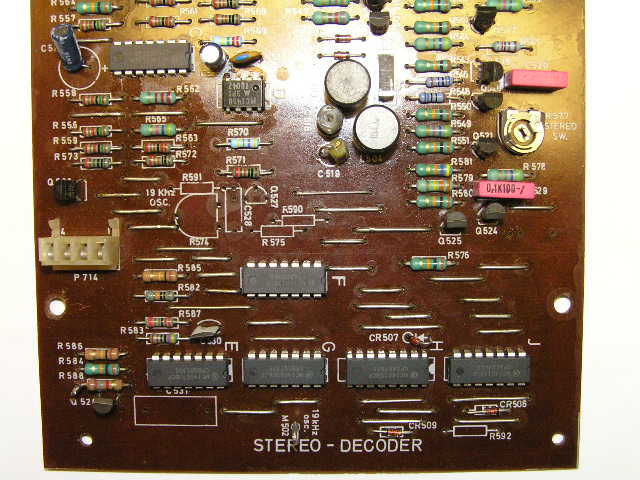

Jeg har en TPT 3001 som har vært i bruk hos Norkring. Den er bygd endel annerledes enn de som var i salg. Den har bla. ikke steredekoder. Jeg har skrapet sammen komponenter fra eget delelager og handlet på internett for å bygge opp dekoderen. Jeg er snart klar til å prøve om tuneren vil fungere men jeg har foreløpig et problem, og det er verdien på noen motstander som ikke er tegnet på skjemaet i service manualen. Det er gjort noen endringer på senere modeller som ikke er med i service manualen. TPT 3001A har disse endringene
Jeg har blitt kjempeglad dersom det er noen som har en TPT 3001A som har kunnet lette på bakre lokket på toppen og notert verdien ev. fargene på motstandene som er merket R 951, R575, R590, R571 og R 592 samt C 531. Et skarpt bilde hadde vært topp.
