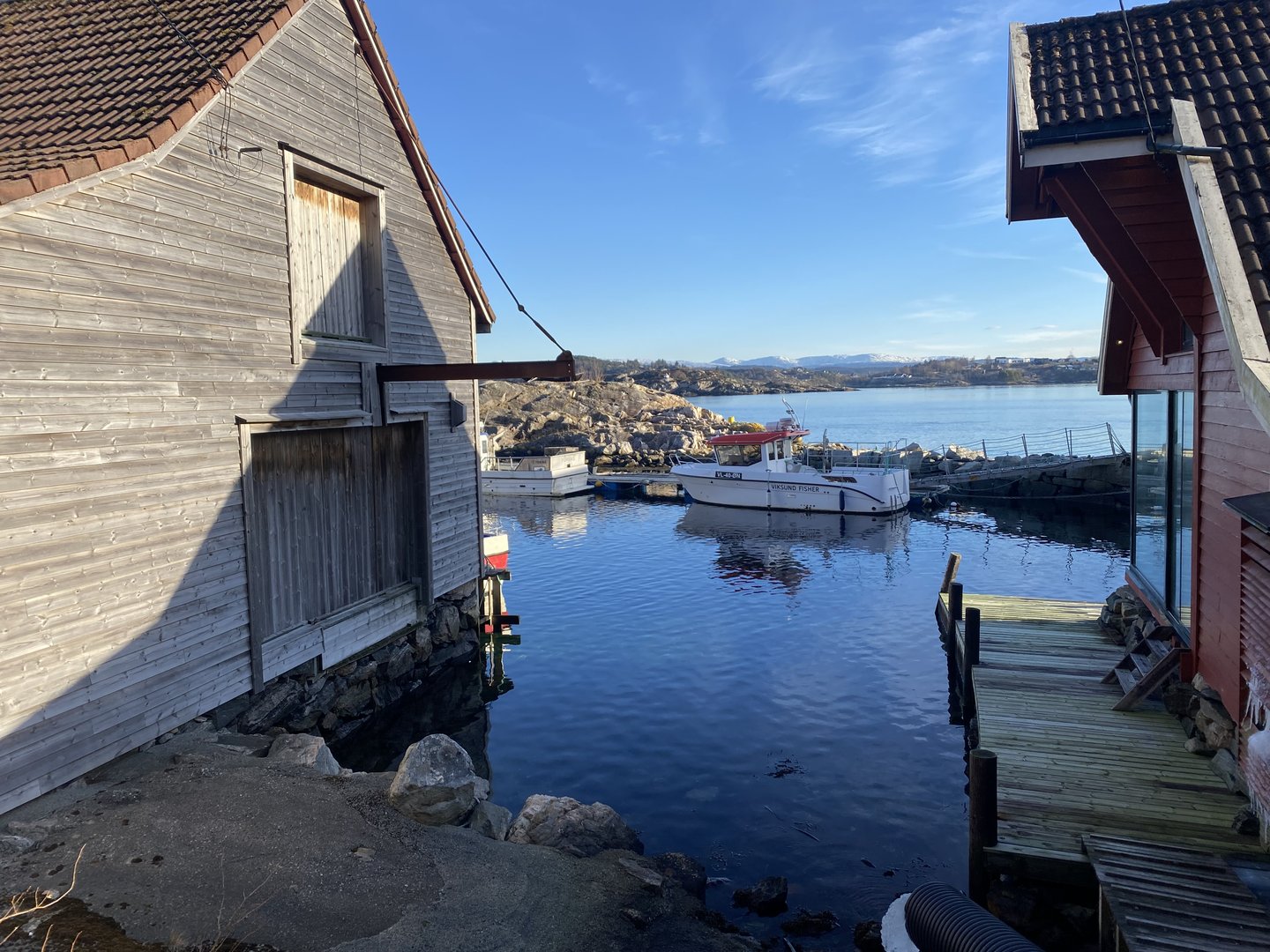

    Rusletur i finavêret. Viste Tysklandsbesøket litt rundt på Liaskjæret.
    Blikkstille, glassklart vann og sol! Nesten for mye av det gode, det har knapt vært regndråpen her siden juletider. Her er gul varsel for skogbrann midt på vinteren…..
    Men det er nå fint på Libasbruket likevel:

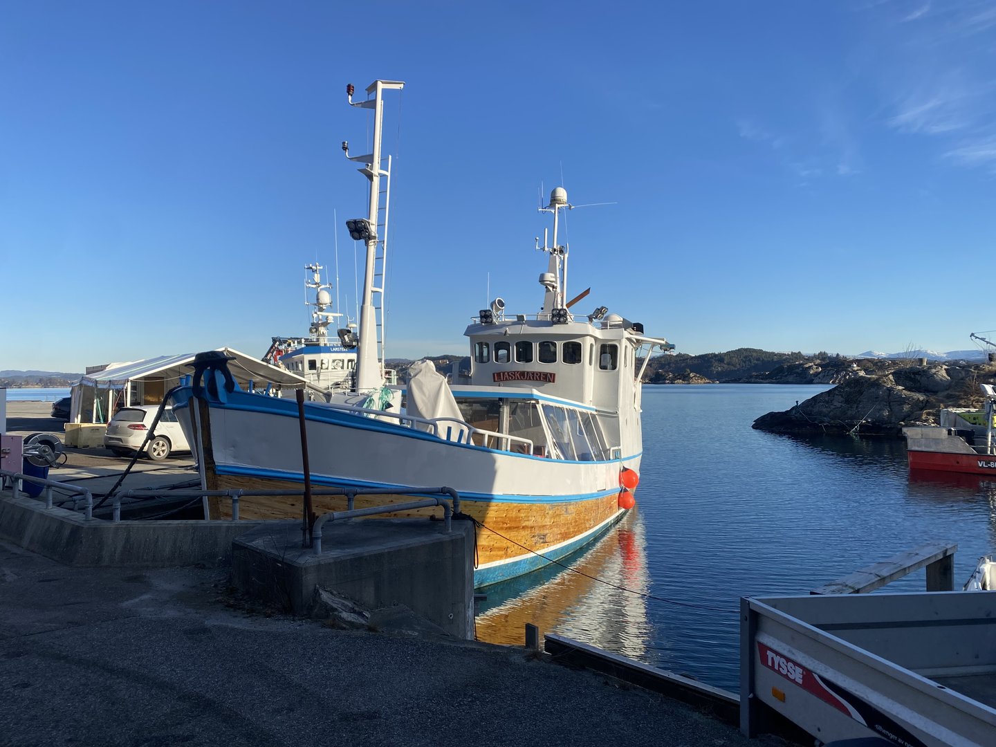

    Jeg har lagt ut bilde av yachten til Peder O Lie her før, men jeg har aldri festet meg ved navnet :
    Liaskjæren.
    Båten holder riktignok til på Liaskjæret, men Liaskjæren var en mann:
    Hans P. Lie var grũnder og oldefar til nåværende sjef for Liegruppen …… En av de mest navngjetne notbasene på Hordalandskysten. Liaskjæren ble i sin tid kjøpt for å kunne overføre fiskekvoten til et av de større fartøyene i Liegruppen.......Båten i seg selv var uinteressant og ble ført ut av regnskapet. Dette er ikke den eneste båten, forøvrig, som fikk denne skjebnen. En annen fiskebåt fikk Fjell Båtlag gratis og franko etter at kvoten ble overfårt til Libas ii eller Ligrunn........
    Den andre navngjetne notbasen fra disse trakter het Vindenesen og det skulle ikke være noen bombe at han driftet utifra Vindenes. Og, jada, konsernet Vindenesgruppen eksisterer også i beste velgående den dag i dag.:)
    Sikkert ikke særlig relevant, dette her, for de som bor i andre strøk enn Hordalandskysten, men likevel…..

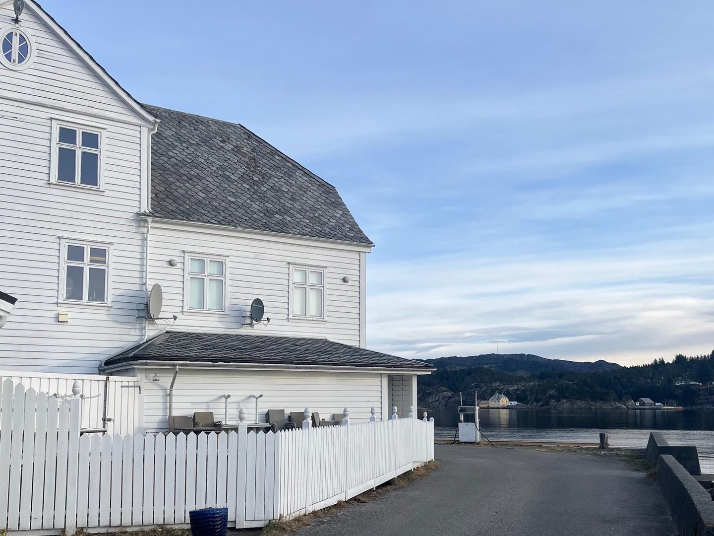

    Med fare for at det blir servert en overdose kystkultur, blir det likevel feil å ikke legge ut bilder fra dagens rusletur. Den gikk fra Syltøy til Storesund:
    Fremdeles blikkstille og sol.
    Storesund er et gammelt handelssted i havgapet på vestsiden av Sotra.
    Mens vi rak kailangs der, kom det en eldre kar kjørende inn på området. Han skulte fælt på oss og kom nærmere. Jeg hilste pent på ham og sa at vi var helt harmløse, og at jeg hadde tatt med en tysk gjest for å vise ham det gamle handelsstedet. Jeg syntes det var så fint der.

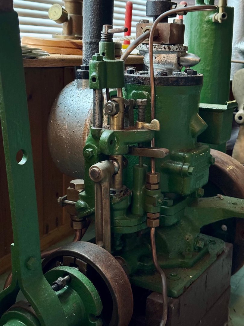

    Han tødde langsomt opp, og etter litt small talk inviterte han oss inn i det gamle verkstedet.

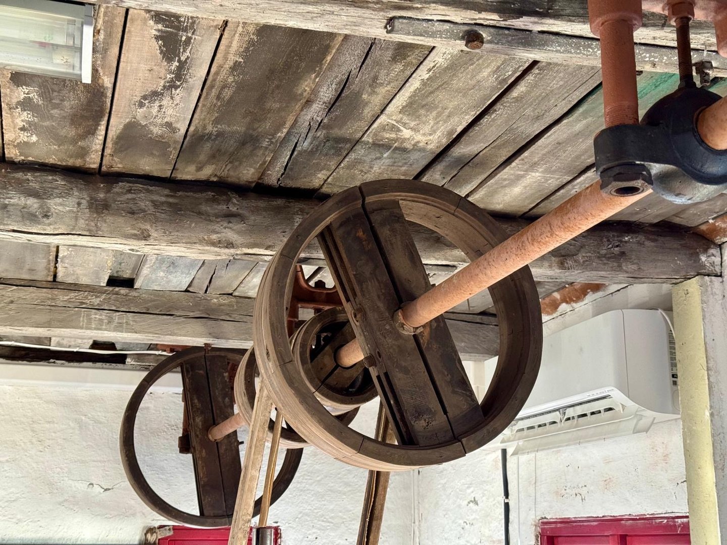

    Verkstedet var fullpakket med verktøy og maskiner, alt drevet av en motor som sto utenfor. Opprinnelig en dampmaskin, men nå en elektromotor. Jeg mumlet noe om HMS og åpne remmer. Han svarte at de dengang ikke visste hva det var.
    Vi takket pent for at vi fikk komme inn og se, og gikk videre bort til den gamle butikken.
