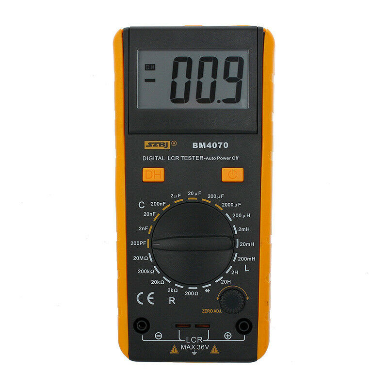

oks81
29.10.2012
12.785
11.273
Hjemme
Kan ikke klage på prisen nei :)
Sjekket en bra bunke spoler, og det måler riktig.
oks81
29.10.2012
12.785
11.273
Hjemme
Bare hyggelig, håper det står til forventningene! :)
oks81
29.10.2012
12.785
11.273
Hjemme
Målte spoler som allerede var målt med annet instrument, samt målte spoler som hadde sitt merke fra fabrikant.
