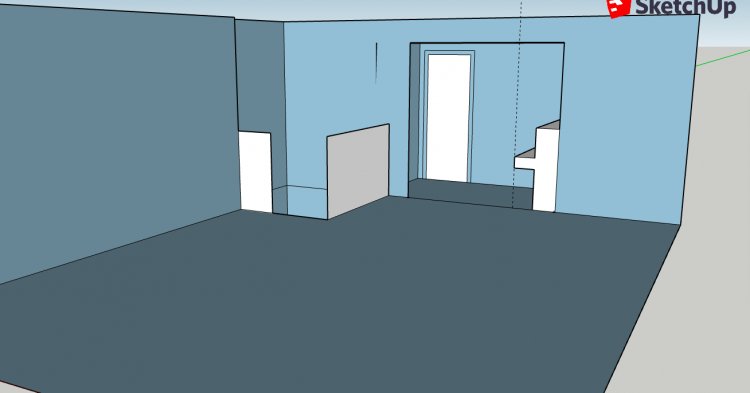

Vi har en musikkrok i stua der pianoet står og det øves på klarinett og sang. Selve stua er ca 35 kvm. Kroken er en utvidelse av stuearealet. ca 1,5m * 2,5m og kun 2.1 m under taket. Parkettgulv, MDF-panel på vegg. Gips i tak. (Se hjelpeløs SketchUp-skisse)
Pianoet låter ikke så helt verst der (men ille nok). Det kobler seg greit på resten av rommet. Verre er det med sang og særlig klarinett. Det låter hardt og øretrettende. Særlig når det dras på i høyere register. Kunne det hjulpet med noen plater som både absorberer og skaper diffusjon? al la disse? https://malaaudio.no/Produkt/202/1001791/Eli-Acoustic-SeaLand
Andre alternativer eller forslag?
