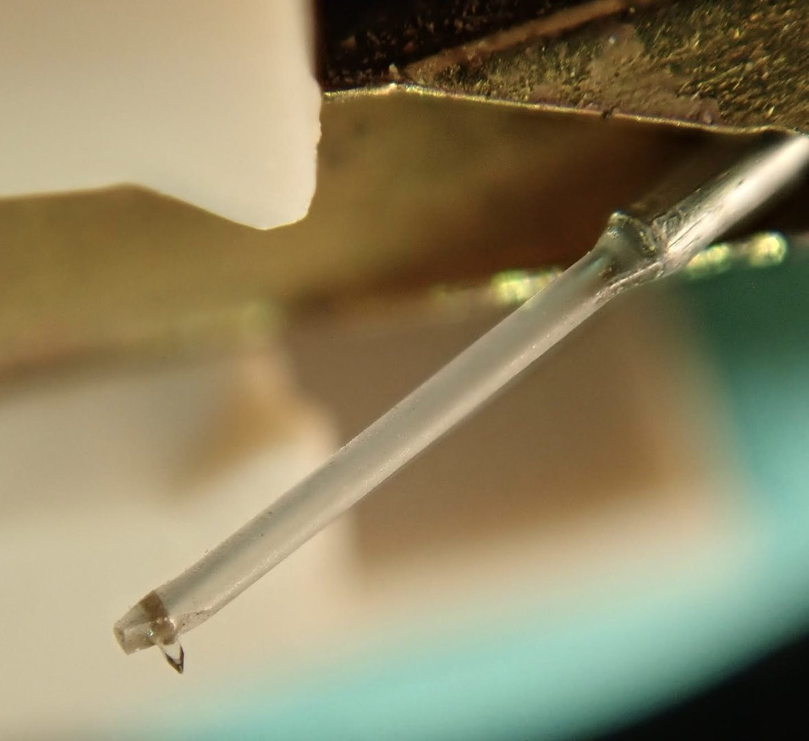

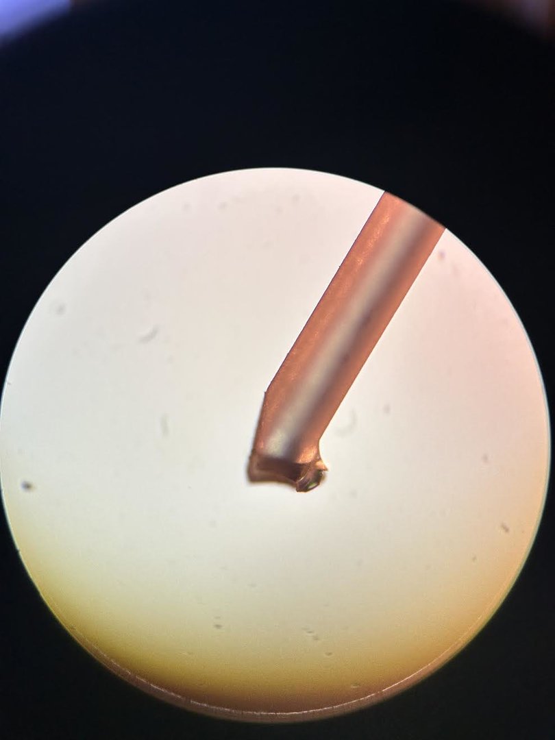

    Jeg erfarte at stiften forsvant på en Shure/Jico SAS boron fane, hadde riktignok gått over 1k timer og var egentlig pensjonert.
    Hadde forsiktig brukt Vinylstyl alkoholvæske på den 4-5 ganger i løpet av den tiden. Mistenker fluidumet sterkt, oser løsemiddel av produktet.
    Se bilder før/etter, samme fane, forskjellig stereolupe. Veldig skeptisk til løsemiddelbaserte rensemetoder nå.
