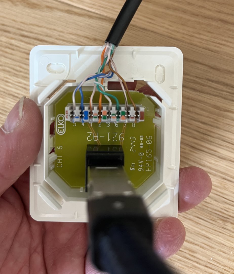

Signalet starter her, fra en Cisco switch inn i en Elkokontakt. Dette er fargerekkefølgen. Kabelen går videre ned i kjelleren.
Alt fungerte tidligere med patchkabel over gulvet, koblet direkte i switchen. Har introdusert ny kabel inne i veggen, ekstra kontakt og fargerekkefølgen antakelig. Lar jeg meg lure av speilvending her iom at jeg benytter ferdigterminert kabel i begge ender?

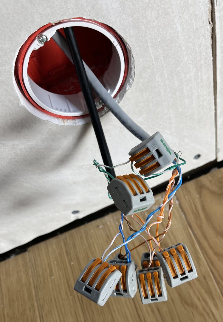

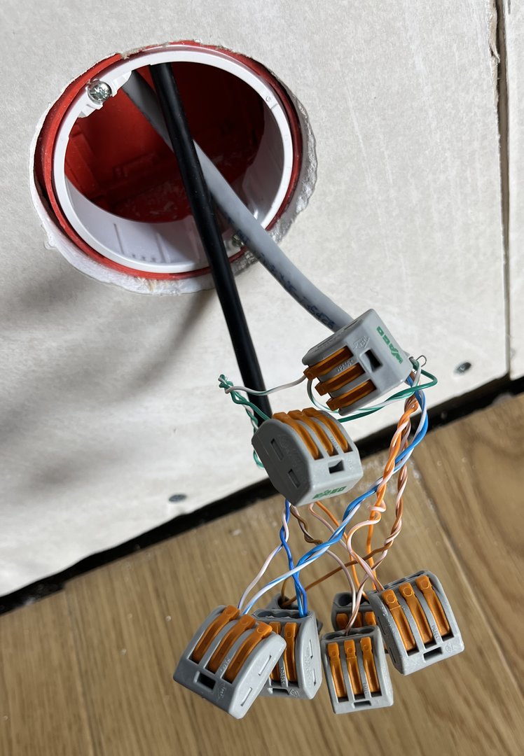

Her er skjøten mellom to cat6 kabler. Begge har entråd solidcore leder.

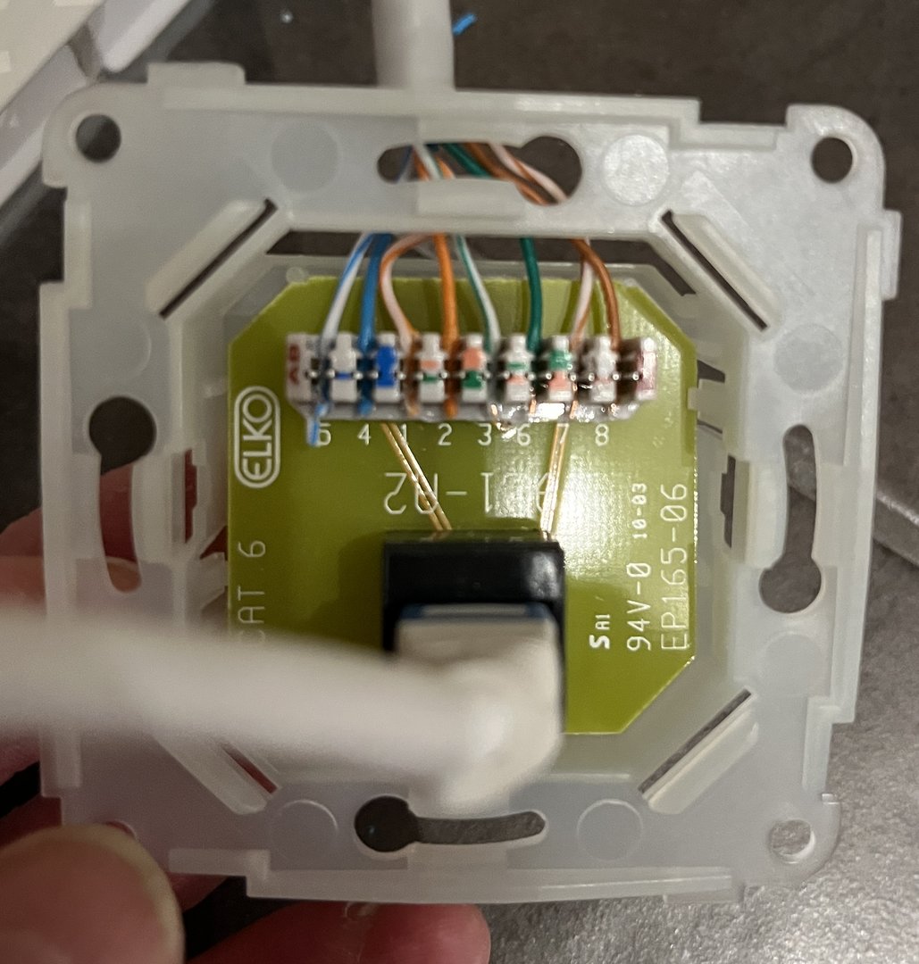

Den andre enden av cat6 kabelen er tilkoblet en ny Elkokontakt. Der ifra går signalet ut til en ny switch.

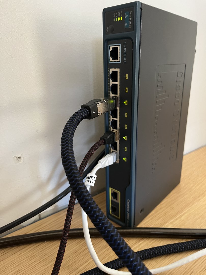

Her er switchen hvor streamer og tv er tilkoblet.

Ser riktig ut i veggkontakten, lit vanskelig å tolke skjøten din.
Vis vedlegget 1210006
Dette er faktisk den første gangen jeg har sett nettverkskabel blitt skjøtet med Wago!!
"En tråd solid core" er bransjestandard på alle cat kabler..
En slik koster en 50-lapp på clasern, og funker på cat6.
Ved å bruke wago slik så er det lotto om det fungerer hvis det er noen meter med kabel, dette kødder til balanseringen på kabelen veldig enkelt forklart.

På vegg boksen så er det to forskjellige standarder på merkingen, og mulig du har brukt den øverste og ikke den nederste på bildet. Ville først ha fikset opp i den wago skjøten, om det ikke fungerer så patch om til den andre standarden.

Takk for gode innspill alle 😊 wago var ikke ment som en permanent løsning, men innser jeg har tatt lett på sårbarheten ift dette signalet.
Skjøtepunktet hadde en misjon, men gitt innspillene går jeg for å trekke ny kabel, hel ved.
Mtp standarden mener jeg det er B som er riktig her, men skal prøve om nødvendig.

Skal være B ja, så da er det nok bare wagoene.

Du får kjøpt Cat6 skjøter som er med LSA-plinter også. Så slipper man å gå via RJ45.
Du må beholde revolveringen(tvinningen) helt inn på plinten. Eller så blir det ikke bra. Sett bort i fra skjøting med Wago(som ikke funker når man går såpass høyt i frekvens som man gjør med Cat5 og høyere), så hadde ikke sertifisering med Fluke DSX5000 eller tilsvarende gått gjennom med de termineringene der.
Mitt tips er å klippe kabelen og avmantle på nytt. Så legge paret nedpå «stolpen» på plinten der du vil ha paret og presse nedpå med venstre tommel. Så tar du tak i det «overskytende» og «sveiver» opp revolveringen. Da beholder man revolveringen helt perfekt inn på plinten og kan bare punche den på plass med LSA-verktøyet.
Om du skal bruke A eller B-kode avhenger av kabeltype. Det står gjerne på kabelen hvilken T568 standard kabelen tilfredsstiller. I Norge er det som regel alltid B(litt merkelig egentlig). Ellers er det slik at dersom Par 2 (hvit/oransje, oransje) er hardere revolvert enn Par 3 (hvit/grønn, grønn) så er det B-koden som gjelder.

Vel, trukket ny kabel idag, 25m tilsammen. Ingen skjøt i boksen denne gangen, kun en "grisehale". Tilkoblet etter kode B, finner fortsatt ikke streameren. Etter testing og feilsøking, streamer fungerte ikke i stuen heller.
Svaret viste seg å være enkelt, smarttlf var ikke tilkoblet wifi hjemmenettverket, men 5G. Koblet til og voila!! Det kan ha vært to feil selvfølgelig, kabelskjøt og manglende nettverk. Uansett, nå har jeg musikk fra streaming og et ubesudlet kablet nettverk i lytterommet 😬😅

Kan hvertfall si at Wago-skjøtingen ikke ville funka. I mine yngre år jobbet jeg som telekommunikasjonsmontør før jeg gikk videre på universitet, og en periode med feilretting for Altibox. Var borti mye rart i privatboliger for å si det sånn. En Cat5 kabel skjøtet med Scotchlok fungerer heller ikke, selv om det er helt gjengs på telekabel for ADSL/Telefoni (cat3). Ofte hadde elektrikere vært på fære, eller kunden selv. Så ringes kundeservice «ned» med klaging på at tjenestene ikke funker. Man kan si mye om telekommunikasjonsmontører og fagets rykte, men de fleste elektrikere kan ikke dette godt nok, og/eller har ikke de riktige autorisasjonene for slike installasjoner dessverre.
På større prosjekt med strukturert kabling koblet man noen tusen kontakter gjennom årene og alle ble målt med Fluke DTX-1800 som man brukte den gang. Det skal veldig lite til før sertifiseringen ikke går gjennom om man slurver med revolveringen(problemet med krysstale/crosstalk).. Så kan man slurve en hel del før det blir store problemer med transmisjonen(selv om testen med instrumentet feiler), men det kommer helt an på hvor følsomt endeutstyret er(hvilken hastighet man legger seg på). Man sertifiserer i henhold til sambandsklasser definert i EN50173. Hvor eksempelvis sambandsklasse E er Cat6. Dersom sambandsklasse E skal være oppfylt må alle de passive komponentene oppfylle dette kravet, eller bedre. Hvis ikke går gjerne ikke testen med instrumentet gjennom.
Så går det fint å legge en cat6 kabel og bruke cat5e kontakter og skjøter. Men da oppfyller man sambandsklasse D og ikke E.
