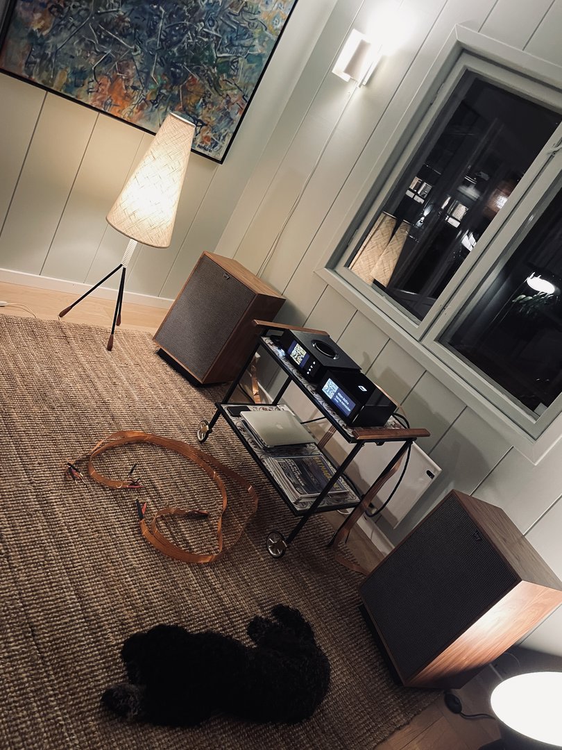

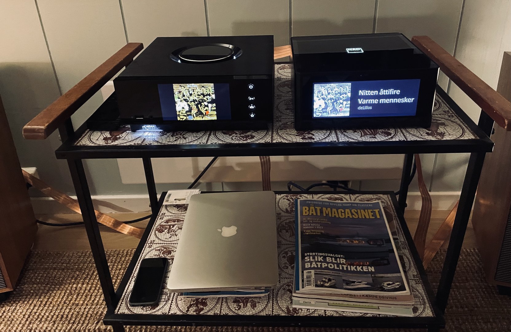

    Hei.
    Jeg har vært hi-fi interessert i 30 år. Jeg har eid mye morro, men ikke det ekstreme. Mine erfaringer i eget eie stopper ved prisklasse maks 200’. Kort oppsummert: jeg har hørt mye ulikt, dyrt og billig. Og jeg er ingen spesialist.
    Etter snaue 10 års hi-fi tørke pga kids og andre økonomiske (nødvendige) prioriteringer fikk jeg plutselig anledning til å gire opp lyden i stua! Jeg er bevisst mine økonomiske og tidsmessige begrensinger. Familiens behov for plug&play/enkelthet/moderne løsninger er også førende. Derfor endte jeg på to dønn like forsterkere ift pris, muligheter og funksjonalitet: Naim og NAD.
    ——— skille ———
    Evalueringen blir kortere enn innledningen: IKKE KJØP NAD-en. Steijke for en møkkalyd. I gamledager snakka vi om farga lyd. Med denne referansen er NAD forsterkeren på LSD. = dårligere (fraværende) distinksjon mellom instrumenter, ingen punsj i hverken bass eller mellomtone og en diskant som minner om egen sangstemme. Mitt mål er at instrumenter skal låte som det, ikke datamaskiner. Enten er Naim sajko bra ellers er NAD ditto rævva. ???
    Der stoppet profesjonaliteten. Jeg har ingen målinger. Eller utstrakt med referanser. Jeg har kun hørt dem på to par høyttalere: Klipsch Heresy IV og Piega TP3. Ingen referansehøyttalere, men gode, ulike og jeg kjenner dem godt.
    Jeg bruker NAD-en til TV sammen med Piega. Fint det. Men lydmessig er det ca åtte Burmester B50 i mellom ift Naim+Klipsch. Jeg gleda meg til å høre NADen på Klipschene for potensielt å få bittelitt mer dybde. Det eneste jeg fikk var graut uten ø.
    ——— skille ———
    Enda mer amatør test: Nordost SuperFlatline single vs bi.
    Klarer faktiske en enda kortere evuluering enn ovenfor: Hører ikke forskjell.
    Det jeg imidlertid hører forskjell på er når jeg splitter jumperne på inngangene til Klipschene. Med BI-wire kablene blir diskantene skarpere og bassen enda mer (om mulig) fraværende. Om det er kabler eller delefilter som gjør forskjell vet jeg ikke. Men at der er et potensial for optimalisering av lyd kan godt være. Men det gidder jeg ikke:)
    Disclaimer: Ja, jeg vet testmetoden ikke holder vann. Jeg er uansett kun en amatør som hadde lyst å dele en brutal forskjell. Kanskje NAD-en er best til andre høyttalere, så ikke betrakt min situasjon, musikksmak, anlegg, stue og ører som din fasit.
    ——— skille ———
    Men morro med diskusjoner - slå dere løs:)

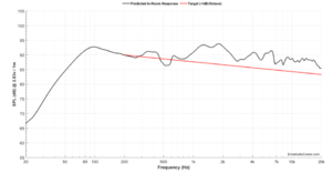

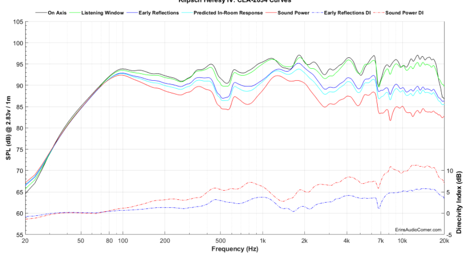

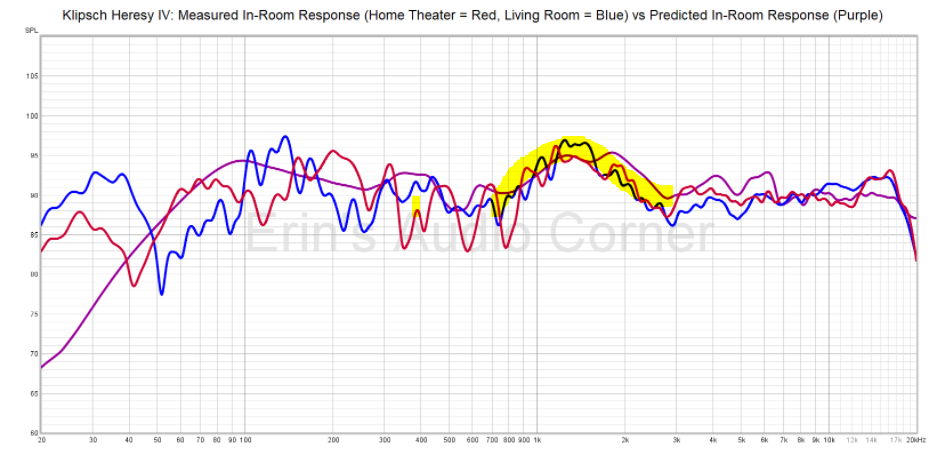

    1. En nøytral høyttaler er en som måler jevnt horisontalt på aksen i ekkeofritt rom og har jevnt fallende frekvens desto mer man måler til sidene. Det gir i et virkelig rom en jevn fallende kurve med økendende frekvenser uten store hopp og daler. Typiske produsenter som har dette som ideal er KEF, Revel, JBL og noen Dynaudio. Enkelte toppmodeller til B&W søker det samme,men de fleste andre B&W har en hengekøye-kurve som passer til fest
    Klipsch er generelt kjent for å ha en festlig-bokstavelig talt- frekvenskurve gjerne med et ekstra løft i toppen litt som loudness funksjonen. Herersy IV er faktisk en ev de mer jevne Klischene og diskanten stiger ikke som på mange andre Klipscher, men om man ser på både de objektive målingene og subjektive inntrykk er så er det ikke akkurat en Hifi referanse høytaler. Men løftet i mellomtonen 1-3k vil nok gi ekstra sting i rockegitarer som kan falle i smak.
    Rent objektivt sett vil jeg si at Klipsch er blant de minst nøytrale høyttalerne som finnes, men det kan jo være noe med rommet ditt og forutsetninger ellers som gjør et du oppfatter dem som nøytrale
    Klipsch Heresy IV Speaker Review (erinsaudiocorner.com)

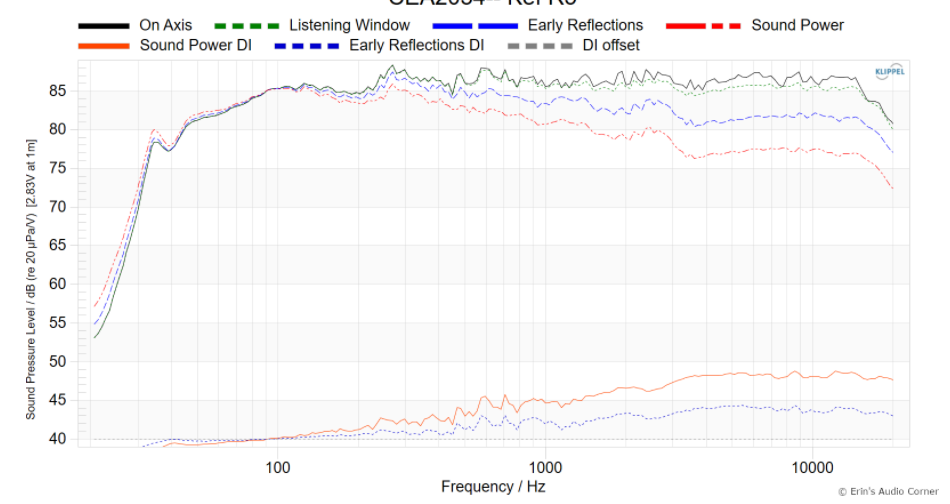

    En typisk nøytral høyttaler er KEF her er R5 vist med samme skala. Vil man ha noe ende bedre kan man se på aktive høyttaler som Kii og Ductch&Dutch
    Men når sant skal sies kan KEF høres litt kjedlig og pent ut (stor forskjell i to ulike butikkoppsett) , så man står fritt til å velge den lyden man foretrekker selvsagt
    Her er en link til en objektiv og subjektive beskrivelse av en nøytal høyttaler, en jeg drømmer om å få hørt og råd til en gang
    Revel PerformaBe F226Be Floorstanding Speaker Review (erinsaudiocorner.com)

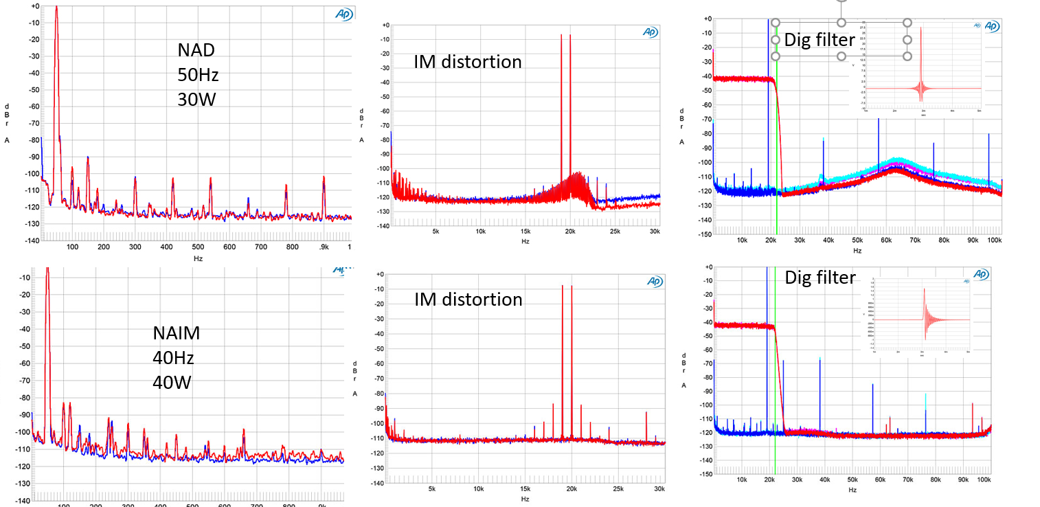

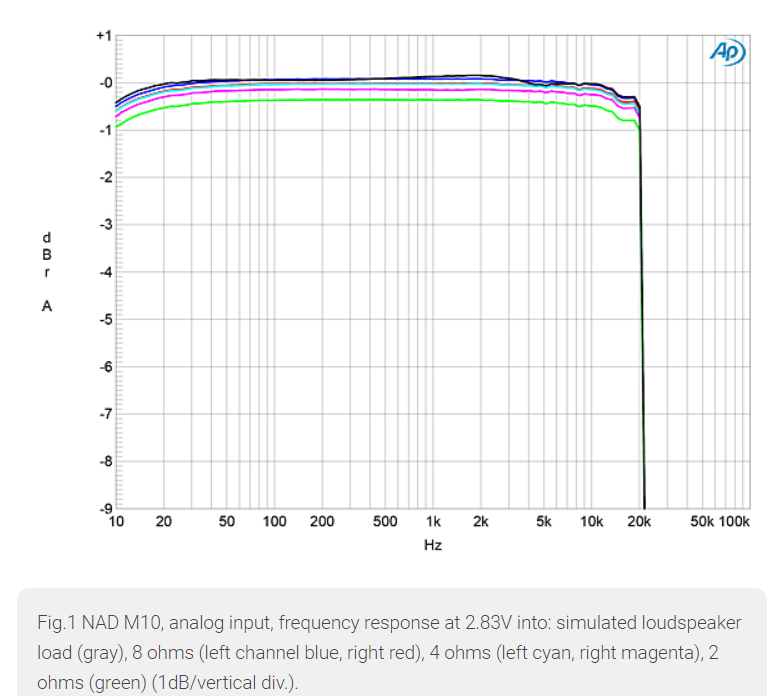

    2. Forsterker som måler flatt . Med "flatt" menes jevnt horisontalt dvs en flat kurve frekvenskurve. Det er nesten bare rørforsterker som ikke makter dette helt.
    den lille avbøyningen i topp og bunn på NADen er under det som regnes å være hørbar grense

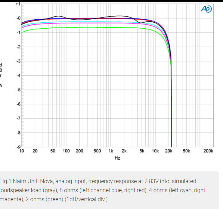

    NAIM
    Naim Audio Uniti Nova integrated amplifier-media player Measurements | Stereophile.com

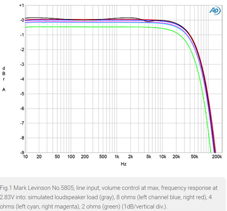

    Sammenlignet med Mark Levinson
    Hvordan en forsterker måler inn i en 8ohms motstand er en ting, og lasten en høyttaler utgjør er anderledes, så kurven over ssier ikke alt. Den svarte er er forsøk på å gjengi repons i en virkelig høyttaler

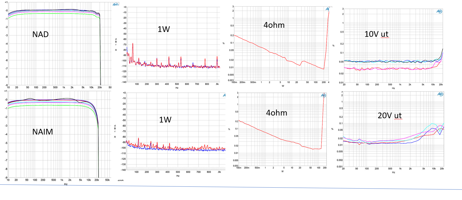

    NAIM vs NAD?
    De er ikke helt like målemessing men ikke så store forskjeller et det skulle være veldig forskjell h;rbarpå papiret,men det er en del digitaltt snusk med NADen som NAIMen ikke har,,
    EDIT> ser at du antegelig har prøved NAIM ATOM og ikke NAIM NOVA som er sammenlignet under, sorry

    Absolutt ikke, jeg spurte etter det. Har også lest Erins test før jeg kjøpte dem.
    Jeg har hørt nok på ulike anlegg i 30 år - og jeg kjenner mine preferanser - så valget er solid (minner om at jeg ikke anser mitt oppsett som det perfekte anlegget, bare at jeg er sabla happy med lyden og at NAD M10 er rævva til mine høyttalere).
    Vis vedlegget 750969
    Vis vedlegget 750973
    Vis vedlegget 750971
    Vis vedlegget 750985
    NAIM
    Vis vedlegget 750996
    Vis vedlegget 750992
    NAIM vs NAD?
    Vis vedlegget 751026
    Vis vedlegget 751027
    Imponerende teknisk kunnskap. Jeg har aldri gått inn i den verden, og kommer nok ikke til å gjøre det heller. Dersom disse målene hadde gitt konklusjonen på det beste anlegget ville trolig bransjen sett anderledes ut? "Forstår" nå hva som menes med nøytral og min autodidakte tilnærming har absolutt hatt massive feilkilder:) Jeg mener ikke at Heresy IV er den perfekte høyttaler - men jeg har fremdeles tilgode å høre så korrekt gjengivelse av instrumenter på lavt volum i denne prisklassen (inkludert elektronikk). Har hatt en ny runde med NAIM vs NAD, samme konklusjon. Enorm forskjell - og NADen er neste på vei på finn...
