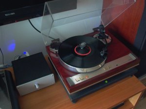

    Blåser liv i denne tråden igjen. Kan vi få et bilde av Thorhaugen i racket ditt Impulse?
    impulse
    26.02.2006
    13.197
    7.676
    Hølen
    Klart! Men jeg har litt problemer med å resize bilder på mac´en om dagen.. :-[

    Her kommer det etterspurte (og lovte!) bildet av Thorhauges eminente MC-prepre (som det het i gamledager...)

    Så vidt jeg vet er den avbildede boksen her det eneste Thorhaugeproduktet på disse breddegrader, men det jobbes nok med import, skal du se...

    ..og siden Fosse ville ha et bilde med den lille boksen i oppsettet, her kommer det....
