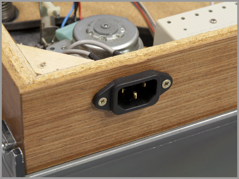

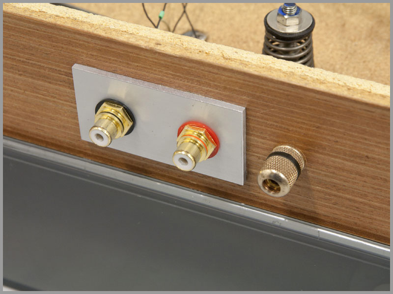

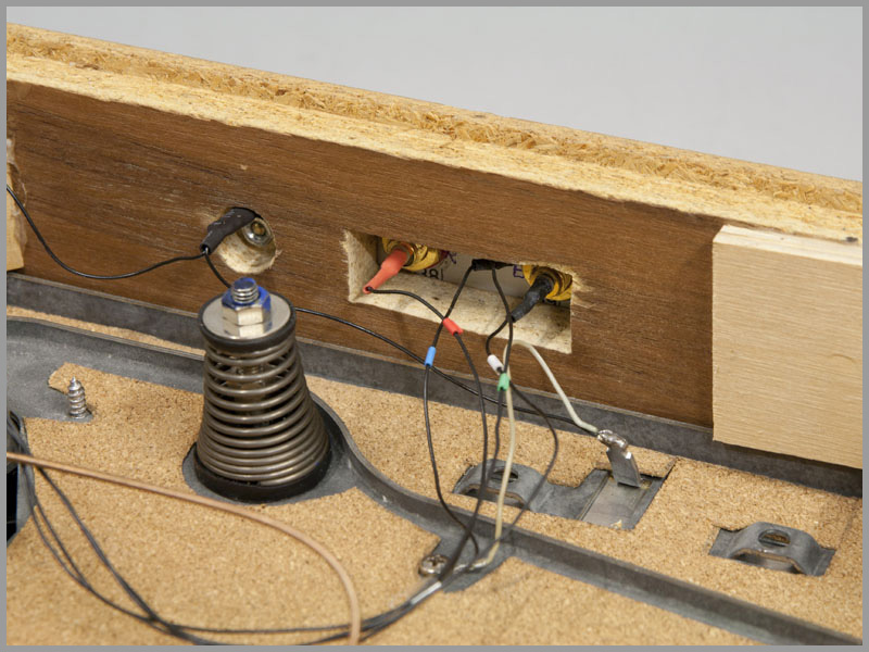

Hei!
Jeg har en original Thorens TD160 platespiller i utmerket stand.
Den er tilkoblet en medium forsterker, medium høyttalerkabler (bi-wire), høyttalere, RIAA og RCA kabler.
Jeg benytter konsekvent begrepet "medium" da totalkostnaden for alt er under 50.000,- så det er vel da uansett ikke noe high-end dette her.
Er egentlig ganske fornøyd, så langt, men er i ferd med å oppgradere platespilleren.
Grunnen er at jeg tror de originale tynne ledningene med RCA-kobling som stikker ut bak trenger en oppgradering, for å matche det øvrige, samt manglende jording på nettkabelen. Det blir også litt "ryddigere" på baksiden, uten kabler som stikker ut, om jeg gjennomfører det jeg har planlagt.
Det jeg tenker å gjøre er:
- Skifte ut den originale nettkabelen (den er fastmontert og har ikke jording) og sette inn en standard 230V C14 kontakt for panelmontering på baksiden og en tilhørende løs strømkabel med jording.
- Sette inn 2 stk RCA utganger på baksiden, som kobles mot signalet fra pickupen.
- Fjerne den originale jordkabelen som går ut under (som pr nå er festet til RIIA enheten), og heller montere inn en jordet plugg på baksiden som kobles mot det originale jordingspunktet og igjen en litt penere ledning som går mot RIIA.
Bildene under er fra nettet, og jeg tenker i tilsvarende gate, muligens få det til å se litt penere ut enn dette.
Jeg vet at jeg med dette konstruerer en ekstra overgang som signalet må gå via, men tror at det likevel vil bli en signalmessig forbedring dersom jeg benytter plugger av god kvalitet. Jeg har sett meg ut et par med WBT-0210 Ag RCA koblinger (pris ca kr 1.000,-) og en medium kvalitet RCA kabel på 1 meter for oppkobling mot RIIA.
Så det jeg lurer på, og trenger litt hjelp til:
- Hva slags ledninger bør benyttes for å koble signalet fra pickup til RCA pluggene?
- Hvor får jeg kjøpt de?
- Når jeg skifter nettkabel til en med jord, trenger jeg da den løse jordingsledningen?
- Vil dette gi en forbedring i det hele tatt, annet enn å "rydde opp" på baksiden av min Thorens?
Det er selvsagt gitt at jeg har god kontroll på loddingen og eventuelle andre koblingspunkter i prosessen, for å unngå å forringe signalet.
Takknemlig for litt input.
Vis vedlegget 711994
Vis vedlegget 711990
Vis vedlegget 711991
