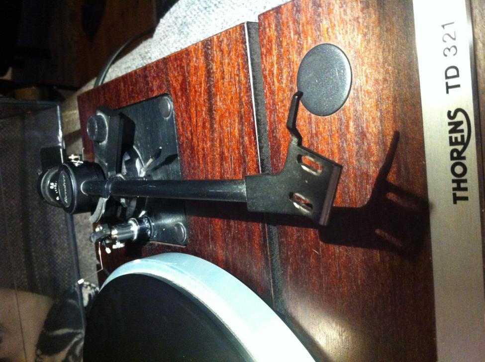

I dag har jeg hentet hjem en Thorens TD 321 i god stand.
Denne ble kjøpt ny med en Revolverarm , se bilder.
Spekulerer om jeg skal la denne sitte på, eller bytte med en RB 300 som jeg har sittende på en P3 spiller.
Original pickup fulgte med, en Ortofon MC 20 Super, fanen er løsnet. Er denne pickupen verdt en evt. retipping?
Er det noen TD 321 eiere som evt. har noen tips ang. denne spilleren, er jeg takksam for det!

Jeg har nå løsnet armen, den er tydeligvis laget i Japan, med det finnes ikke noe modellnr.

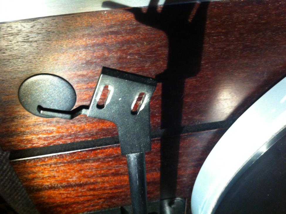

Jeg har samme kombo stående. Min ble kjøpt på Decibel Hifi i desember 1987. Decibel kjørte en kampanje den høsten med 321 og Revolver arm og pickup etter eget valg. Min kom med en ortofon X3mc.
I tillegg ble det satt på en Record Interface Mat med tilhørende platestrammer. Ut fra bildene kan det se ut som det er en slik matte. Om den er limt fast er det nok en slik. Vanligvis kon Thorens med løs gummimatte på tallerkenen.
Og jeg fikk også med den Q-up saken som står mellom armen og tallerkenen. (Se øverste bilde)
Er ganske sikker på at det er en Jelco arm , en variant rundt en Jelco SA-250. Hadde ikke uten videre byttet ut den med en RB 300 , men nå er jeg heller ingen fan av den.

Sikkert kjøpt under samme kampanje, virker som om alt er identisk, unntatt pickup Fornøyd med armen? Jeg fjernet overdelen av Q-up, var i veien for armløftern.

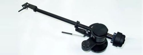

Jeg har selv en Jelco SA-750 LB (12 tommer )på min Thorens TD 521 - har selv ingen erfaring med SA-250 som vel regnes som den rimeligste Jelco varianten.
Noen data på armen her :
The Jelco SA-250ST is the straight pipe variant of the SA-250 tonearm, a design found fitted as original equipment on numerous turntables.
Features include a fixed-headshell and calibrated VTF and bias adjustment.
Specifications
Type: static balance straight pipe type
Holding mechanism: one point cross suspension type
Effective length: 228mm
Overhang: 18mm
Mounting distance: 210mm
Mounting hole: 30mm
Bearing friction: 20mg
Suitable cartridge weight: 4 to 12g
Range of height adjustment: 39 to 60mm

Siden du vel kjenner armen godt ; den lille skruen på undersiden av armen ved pickup-festet, vet du hva denne er til. Skruen er veldig liten og slitt, så jeg vet ikke om jeg kan løsne den, men hadde vært fint å vite hva den er til. Dessuten, de 2 skruene på hver side av "Revolver"-emblemet, ved pivoten, er disse til å regulerer armen vertikalt,
Azimuth?

Armen er så som så. Typisk budsjettarm i 1987. Oppgraderte seinere til SME IV, men den er egentlig for tung for opphenget på 321. Kjøpte nytt drivverk seinere og da satte jeg Revolverarmen tilbake. Jeg var en stund plaget med statisk elektrisitet fra armen. Det var innimellom irriterende å løfte armen tilbake når jeg fikk "støt" i kontakt med armen.
Den skruen på siden er til å justere VTA. Løsne den og du kan heve og senke armen. Ikke så brukervennlig, men muligheten er der i alle fall. Så vidt jeg husker er det unbraconøkkel som skal brukes her.
Jeg tror 321 var nest øverste nivå hos Thorens i 1987, bare 521 lå over, inntil 2001 og 3001 kom tidlig på 90-tallet.

Jeg lurte egentlig på de 2 skruene på hver side av den runde dingsen ( som det står revolver på), som armen er tredd igjennom, den sitter rett foran vekten. Her er det en skrue på hver side. Er disse for å kunne skyve armen frem og tilbake?
