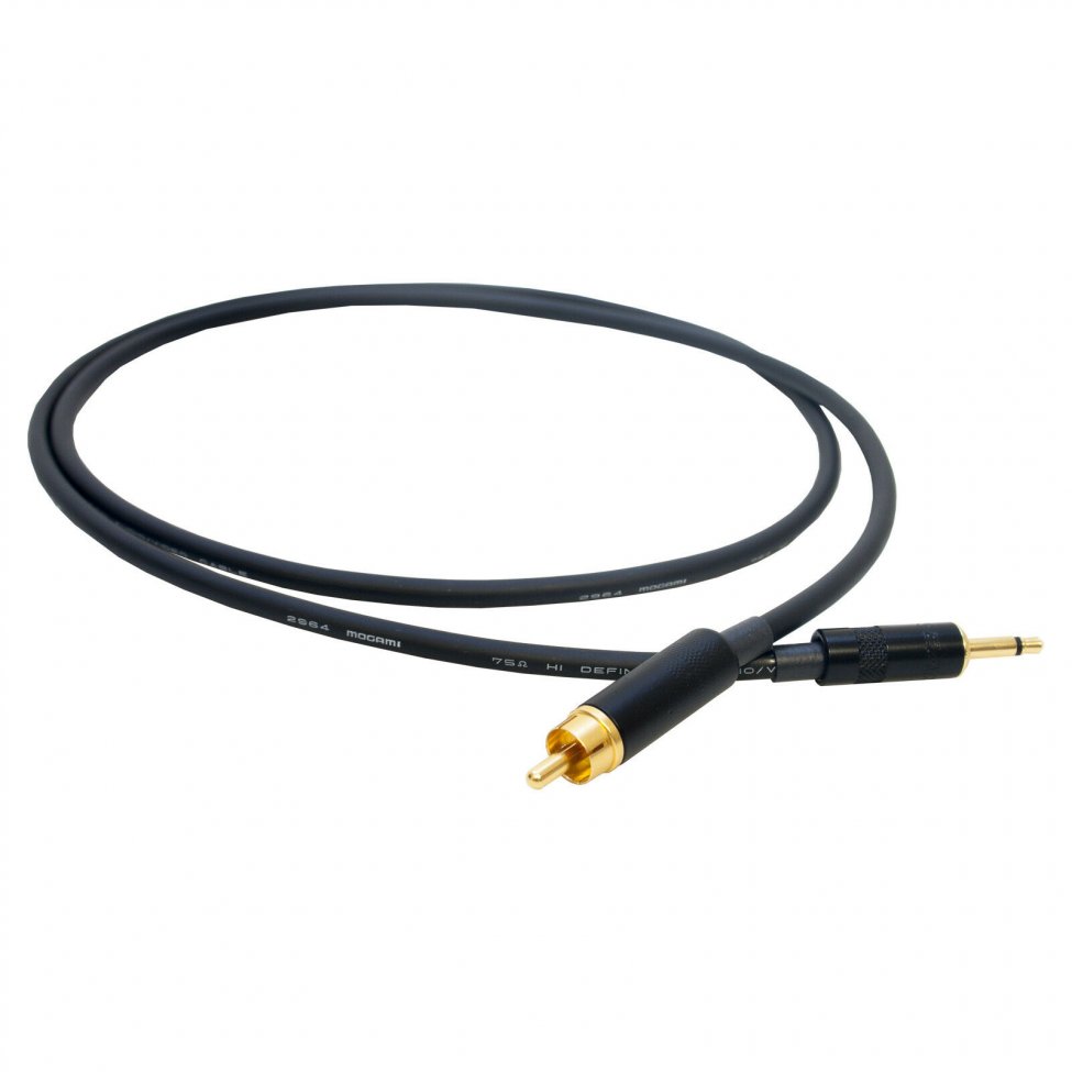

Bestilte denne kabelen til en kompis som skal bruke telefonen som kilde innimellom men det ble ikke liv dessverre?
Er dette riktig kabel? telefonen er en Iphone og dacen sitter i en Audio Research pre/dac
Noen lure hoder som kan svare på dette? Dette er en 75 ohms digital kabel

Er det en eldre iPhone med minijack så tapper du analogt via den kabelen regner jeg med

3,5mm utgang på iPhone er vel analog. Må vel bruke lightning til USB for å koble til dac? Hvis det ikke er «vanlig» USB inngang på dac må det en overgang i tillegg. Hvilken IPhone er det?

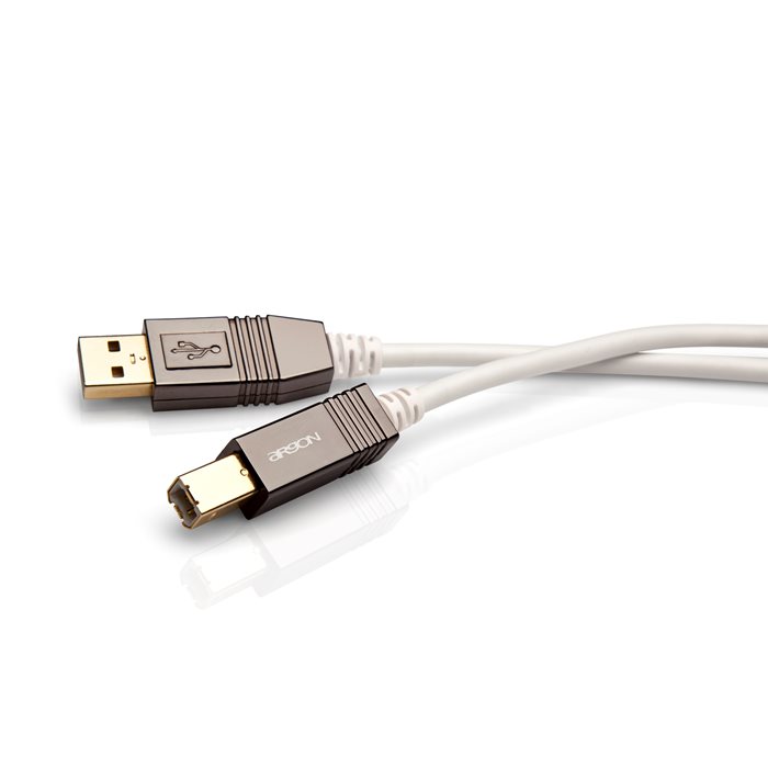

Kjøp Apple Lightning USB Adapter, kr 298,- på HiFi klubben. Jeg bruker denne sammen med Dragonfly Red DAC.

Eldre epletelefoner har analog ut via 3.5mm jackplugg og denne låter ikke særlig bra. Skal du ha digital lyd ut fra telefonen til DAC må du bruke Lightning USB Adapter som jaybill nevner over her og det fungerer utmerket.

Det er bare USB som vil funke ut fra telefonen, elelrs må man ha en overgang/adapter/dock-ting med en digitalutgang som passer med forsterkerens DAC.

Da trenger du en lightning - spdif overgang eller en lightning - usb - spdif... Blir mye dongle greier her. Evt. bare kjøre 3.5mm minijack til 2 rca og koble analogt til preen. (uten ekstern dac)

RCA digital inn? som i spdif? Har ikke dacen/preen noen andre digitale innganger?
Ja RCA digitalt inn i dac og har prøvd å bruke analogt inn på pre men det lyder jo huggorm :(

Da må du prøve med en slags USB til S/PDIF-converter.
Kanskje det letteste er å bruke en camera kit og en USB-dac, som du kobler til en analog linjeinngang på forforsterkeren?

Nå har jeg kikket på denne Apple Lightning USB Adapter og kan ikke skjønne hva det har med mini jack og RCA, For å gjøre dette kort så går det med andre ord ikke å koble sammen mobil og dac fra Jack til RCA? Er helt grønn når det kommer til telefoner :)

Det korte svaret er: Glem mini jack til rca, den bruker du bare om du ikke har Dac. Da brukes den innebygde dac chippen i iphone.

Man får jo ikke digitalt ut via analog utgang på tlf selv om kabelen er 75ohm..Hvordan man skulle man tro dette da utgang er analog utgang.?
iphone sender digitalt ut via lightning kontakt..Derav forslag tidligere for Apple Lightning til USB 3 kameraadapter med usb ut..Hvorfor ikke bare kjøpe en billig streamer og bruke iphone som styring.. mye mere brukervennelig...

Nei, det går ikke. Du må ta ut signalet digitalt gjennom Lightning-kontakten og sende det til en USB-dac via et camera kit. End of. :) I minijack-en er det analog lyd. Med minijack er det i beste fall en iPhone 6, og den er vel dessverre ikke å regne som "ganske ny" i telefonuniverset lenger heller. Den er fra 2015, men selges faktisk fremdeles. :) Helt fin, den.

Da blir det altså Apple Lightning USB Adapter og en USB kabel til dac?

Husk bare at du ikke får ladet tlf samtidig som du spiller musikk med en vanlig Apple Lightning USB Adapter. Det får du kun med apple camera connection kit.
