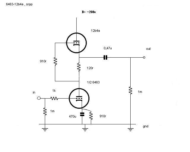

Jeg bruker Ltspice/SWcad. Litt høy brukerterskel før jeg fant ut at rørsymboler etc kan lastes ned fra duncansamptools etc.
I tillegg kan du simulere kretsen før du bygger, be meg om zip fil hvis du mangler noen symboler eller rørsimuleringsfiler...
