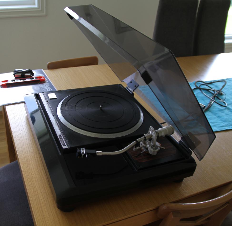

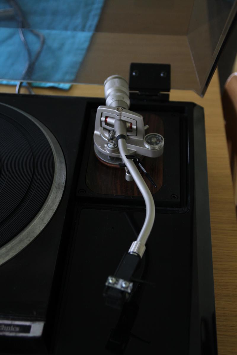

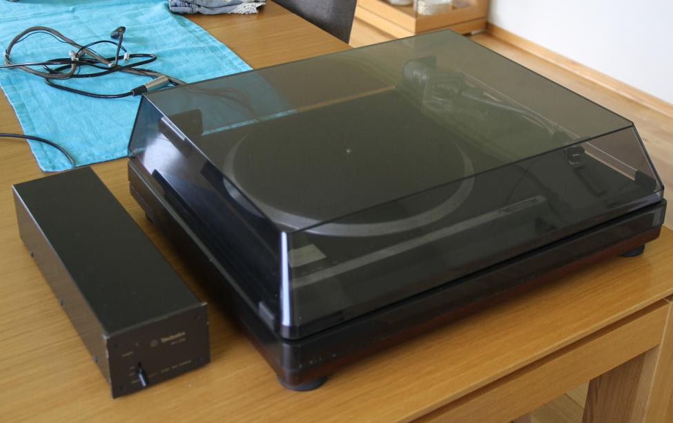

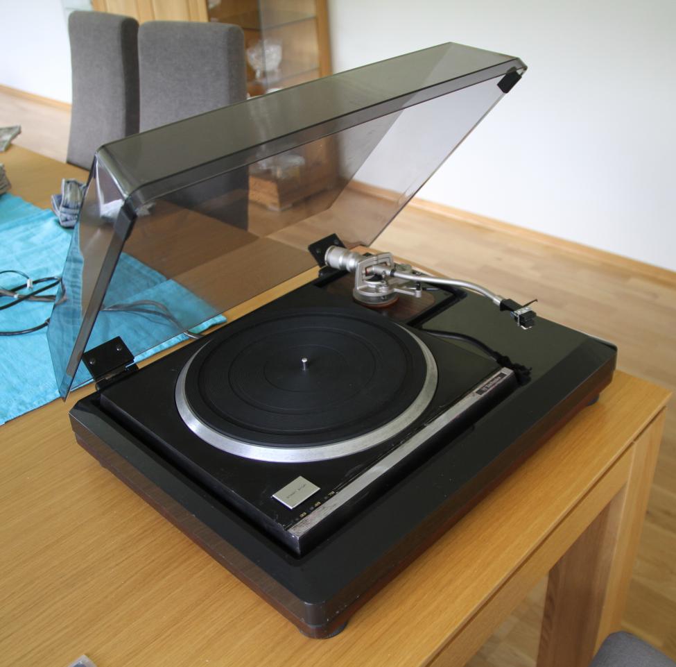

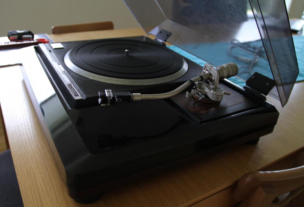

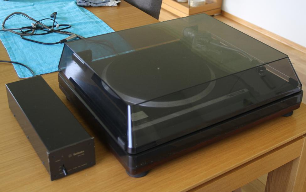

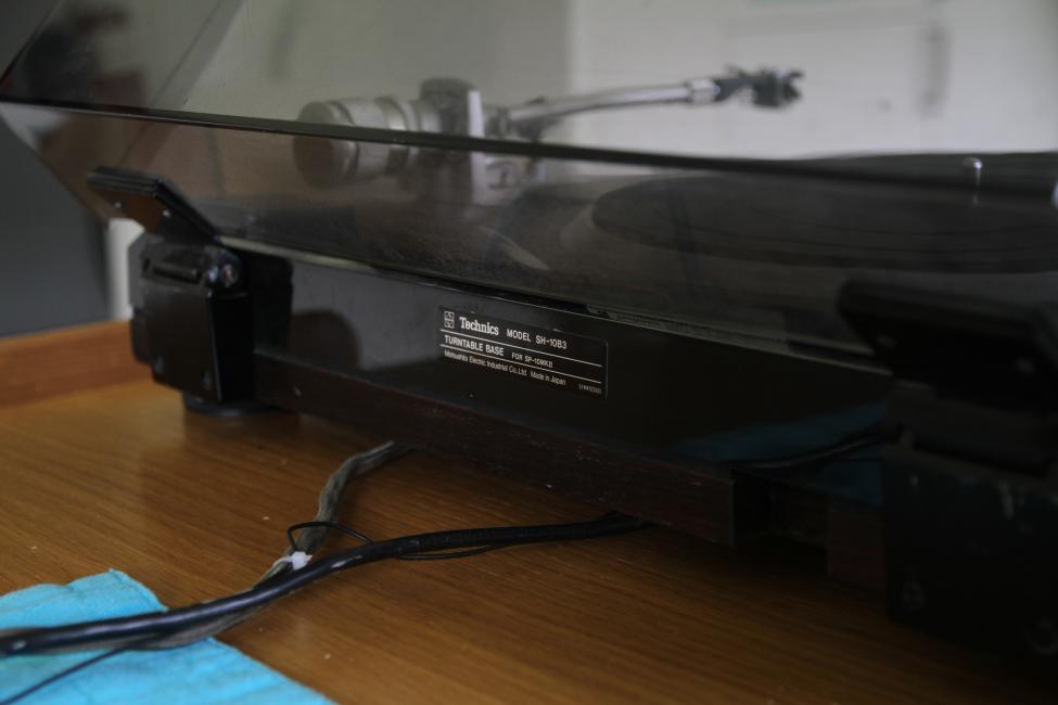

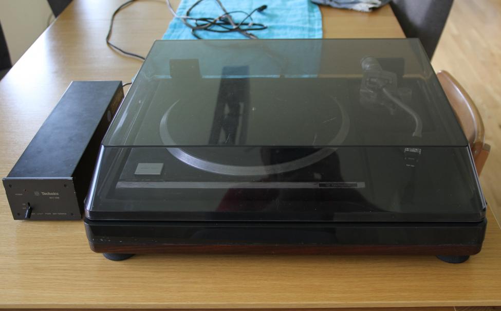

    Jeg er i den heldige situasjonen og har fått låne (overta?) en Technics SP10 mkII med EPA 100 arm og SH-10 B3 base av en onkel av meg.
    Jeg fant ingen tråd om denne spilleren, så jeg tenkte det kan være kjekt å ha en.
    Jeg tenkte å bruke denne tråden til å spørre om råd om hvordan jeg skal få spilleren oppimot 100% strøken igjen, men andre som har en slik spiller må gjerne poste bilder, info og spørsmål.
    Den kommer opprinnelig fra en lokalradiostasjon i England, og ble tatt med til Norge av en person som ikke helt visste hva han hadde kjøpt. Dagens eier har eid spilleren i ca 30 år.
    Jeg har fått lånt den siden jeg spurte fint om å få prøve den og kanskje klare å fikse de få tingene som gjør at den ikke er 100%. Så får vi se om han vil ha den igjen etterhvert eller om den forblir i min varetekt.
    mean69
    01.03.2008
    452
    471
    Hovdebygda

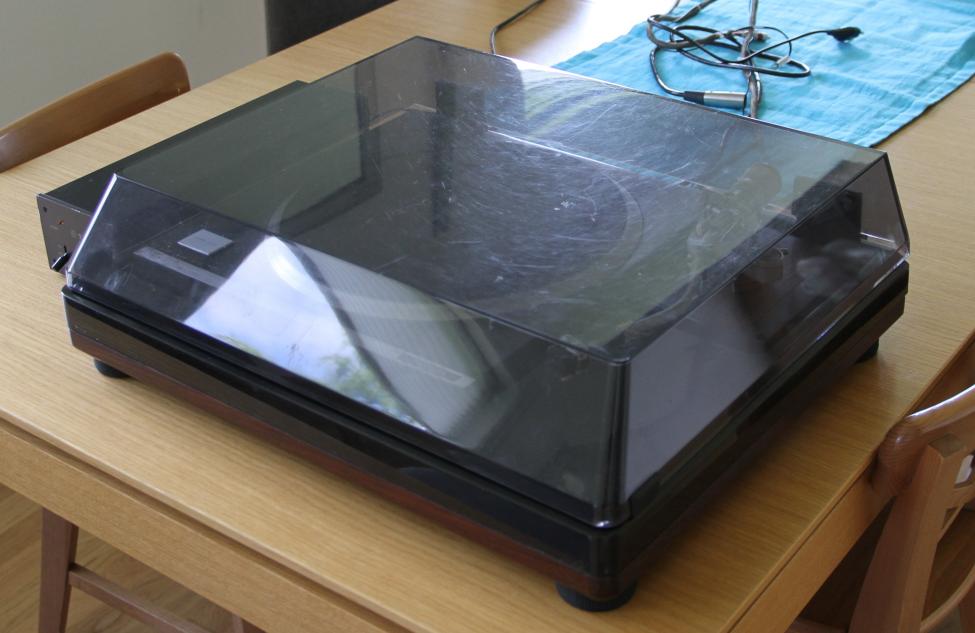

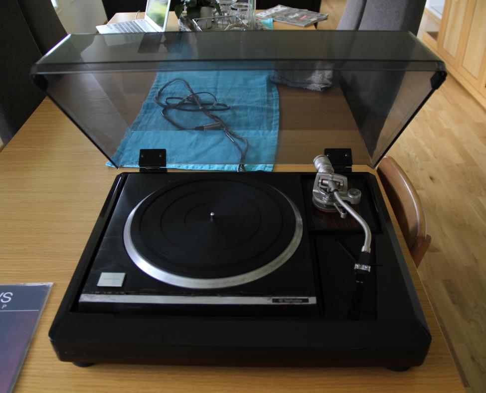

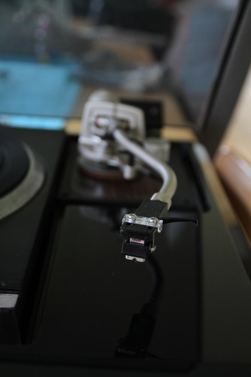

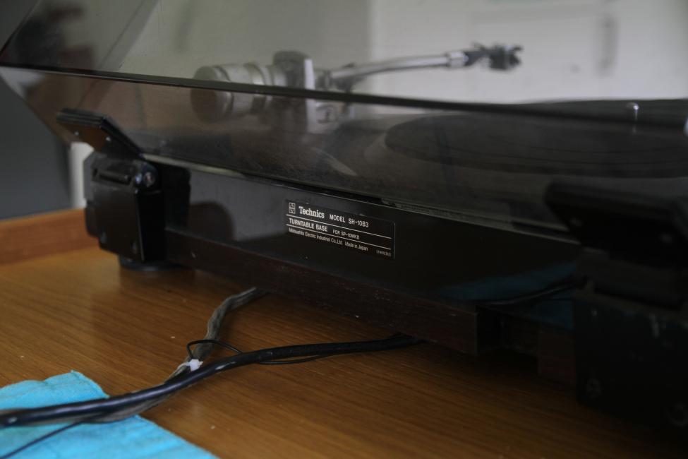

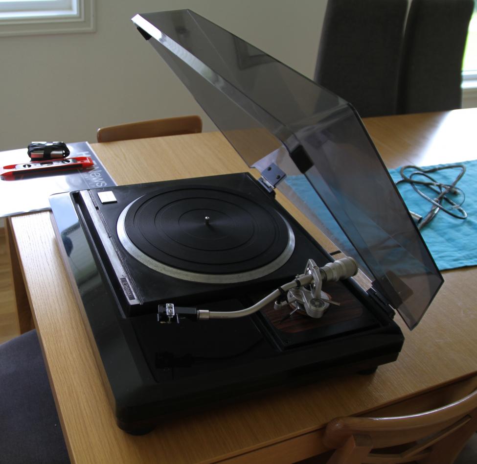

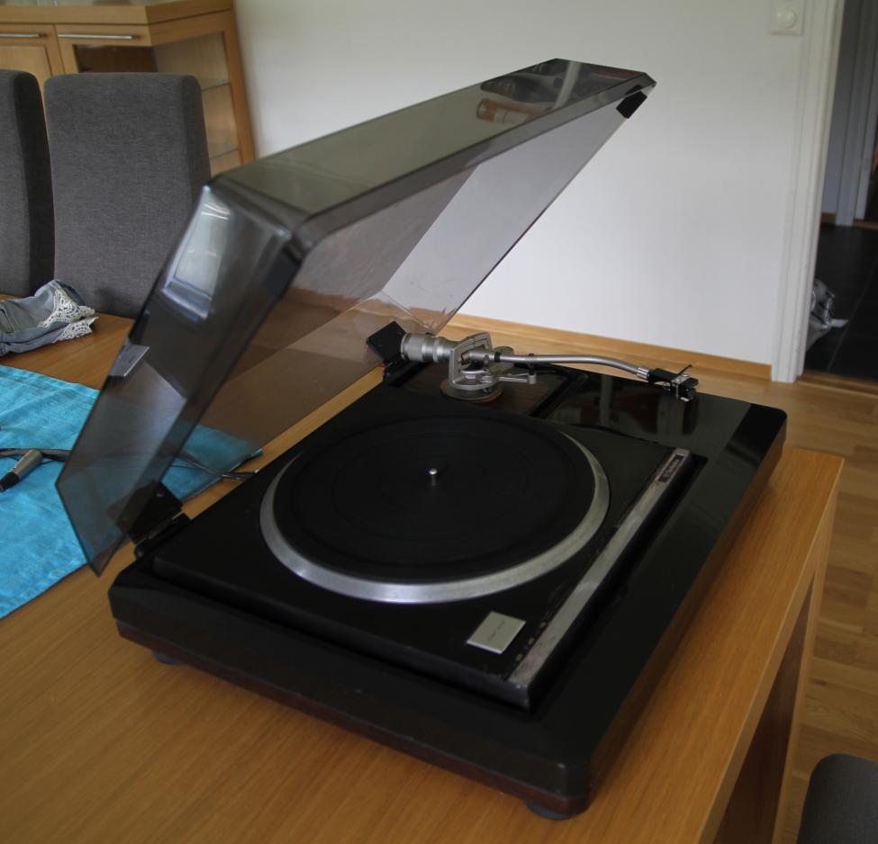

    Den er ikke i perfekt stand, men alt fungerer som det skal og den spiller bra.
    Den sølvfagede lakken på flaten rundt tallerken hadde krakelert, så eier har "smurt" utover noe svart lakk. Den sølvfargede kanten i forkant ser ut som den har vært farget både rød og svart for så å halveis slipe det vekk igjen.

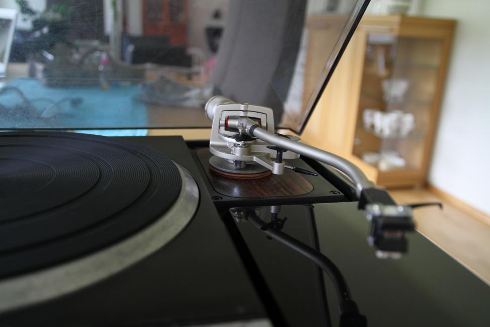

    EPA 100 armen er litt løs rett over der en stiller VTA, og mellom armbord og arm har det blitt klippet til noe skinn som erstatning for gummi(?) pakningen som har smuldret opp.
    Platetallerken trenger å bli pusset slik at den blir blank (hvis den noen gang har vært det).

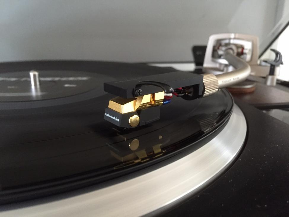

    Da har jeg bestilt en Audio Technica AT150MLX pickup fra Mala Audio, og venter på et Audio Technica MG10 headshell som skal brukes på spilleren.
    Passet greit at Mala Audio har 15% rabatt på Audio Technica pickuper i juli.
    Haller mer og mer mot å sende armen til Audio Origami i Skotland for overhaling og ledningsoppgradering. Finner bare positive ting om de.
    Det blir ikke før etter ferien.

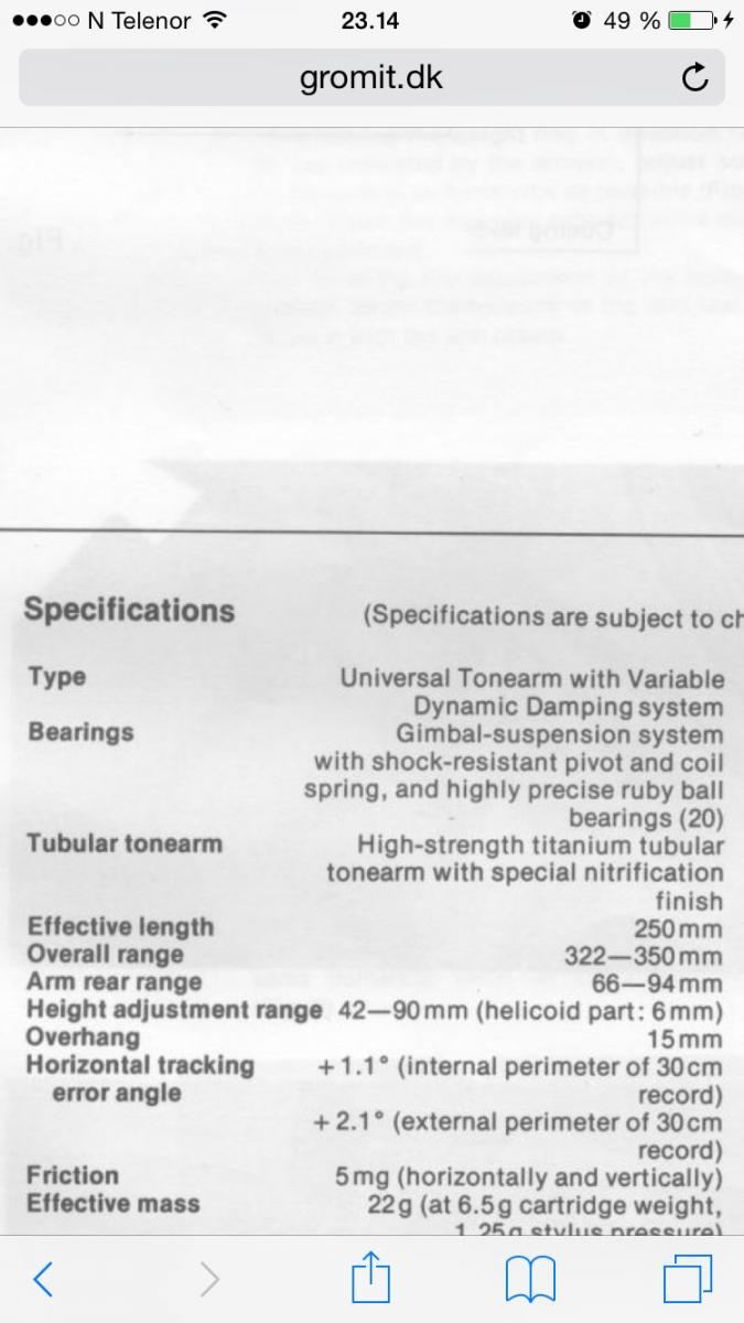

    Noen anelse om den totale vekta på EPA 100 armen ?

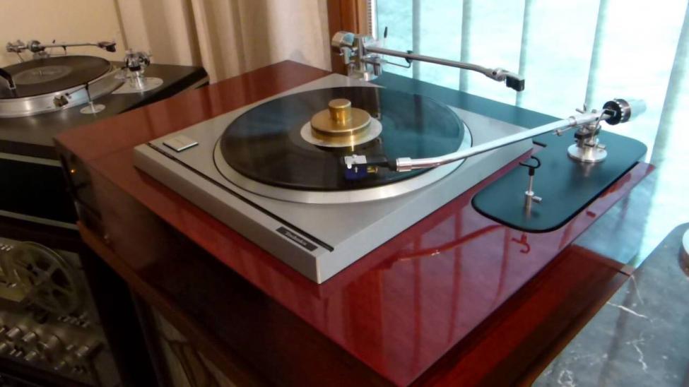

    Har en sp10mkII selv,men uten den klassiske armen du har, og uten det plinthet du har ( noe jeg kunne tenkt meg, da hele spilleren blir råflott med dette)
    Her er min spiller med micro MA 505mkII og rohmann pickup (mobilbilde)

    Etter leveringsproblem og utsolgt hos forhandler har jeg endelig mottatt og satt opp Audio Technica AT150MLX med AT MG10 headshell, og førsteinntrykket er meget bra. Satt stifttrykket til 1.5gram.
    Har testet på Amy Winehouse og Jennifer Warnes og kvinnestemmer og den lyse delen av registeret er veldig bra. Lydbildet løfter seg og rommet blir større enn jeg er vant med fra AT 95E og Shure M75B II.
    Hvis det blir enda bedre etter en del timers innspilling må jeg si meg meget fornøyd med investeringen.

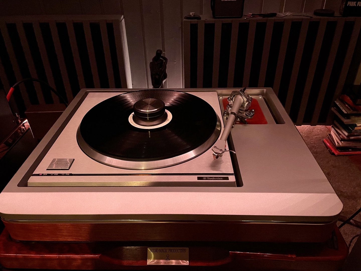

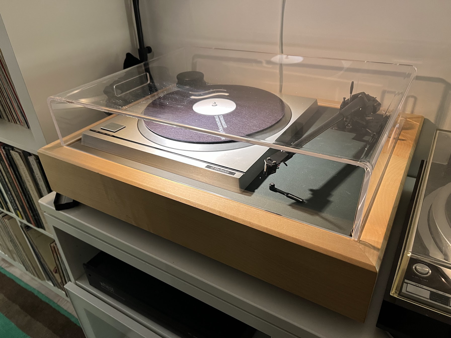

    Døde ut denne tråden😅. Det må jo være flere med denne flotte spilleren ?. Her er min SP 10🥰. Acustand plinth og SME IV arm påmontert en Benz Micro Gullwing SLR.
    ottone
    08.04.2008
    14.238
    10.914

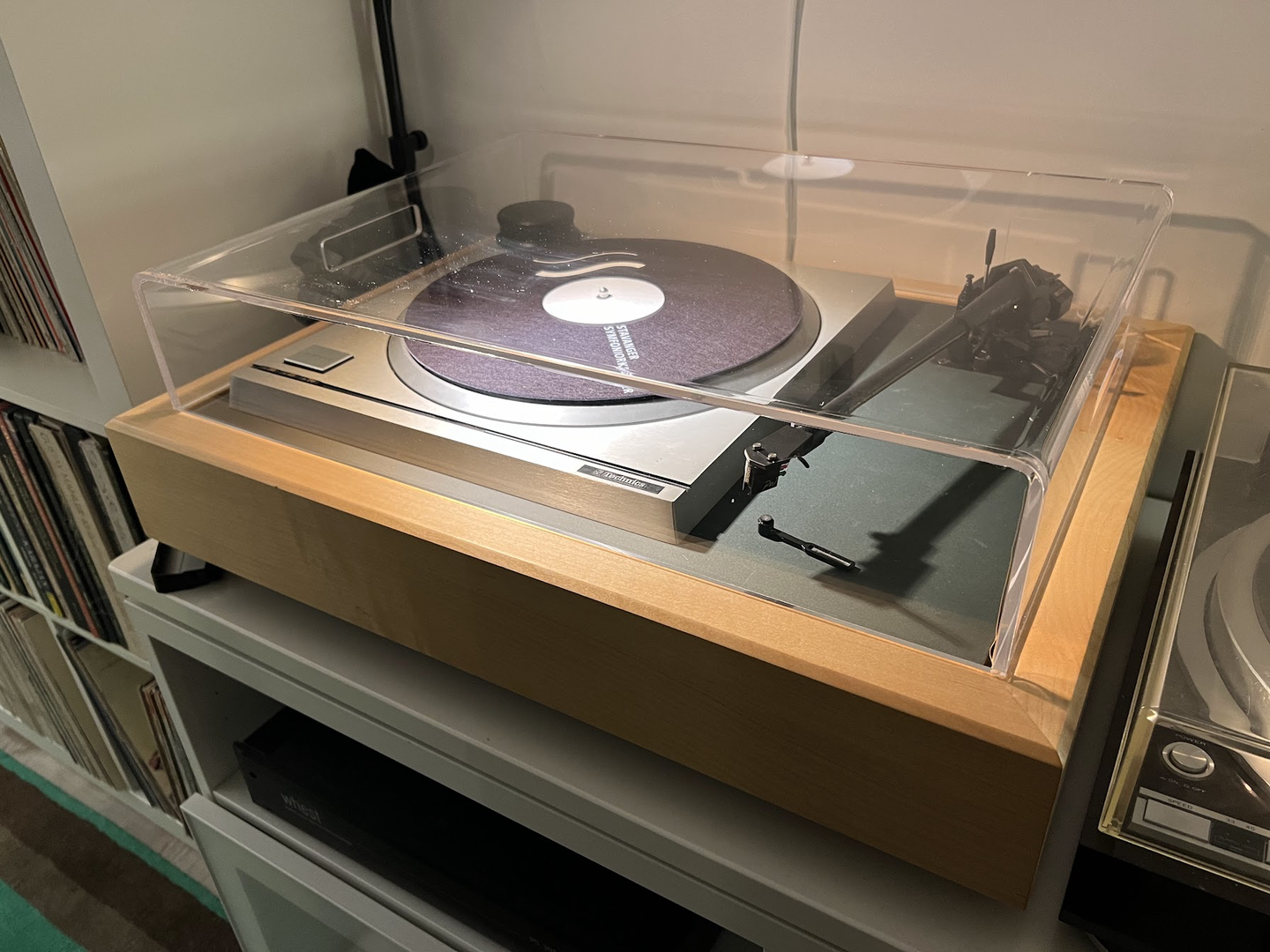

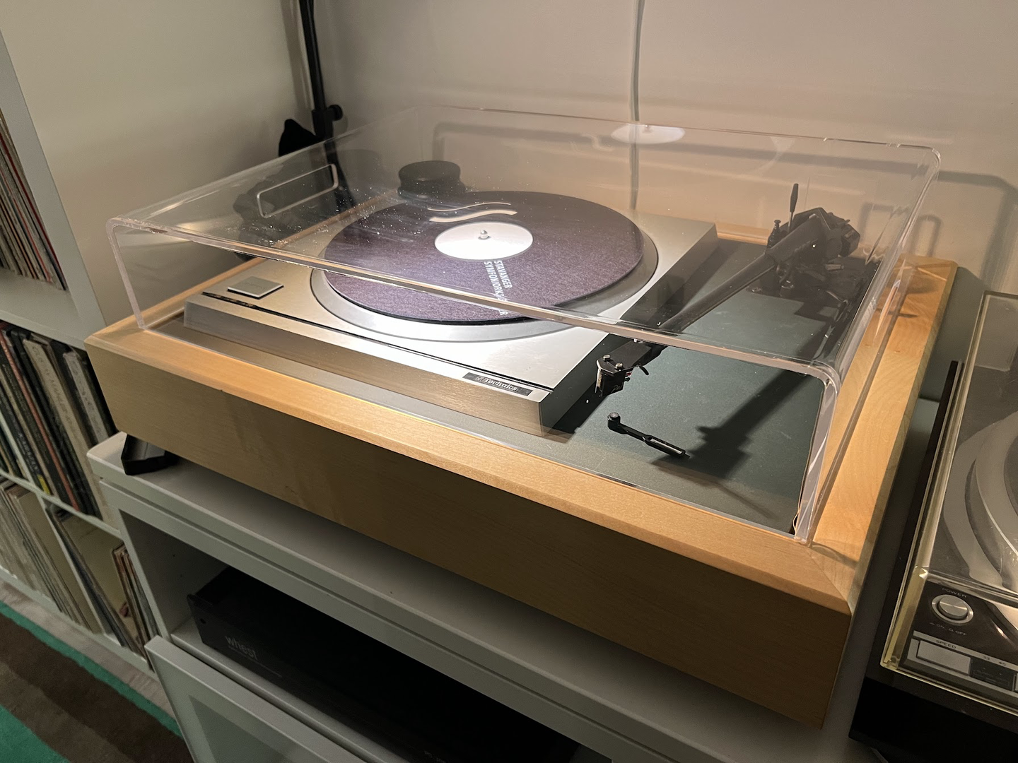

    Se der var det jammen en tråd for spilleren min, denne har jeg gått glipp av.
    Her min SP10MkII i plinth fra Vinylista i Berlin, SME 312S arm og Ortofon Windfeld pickup. Lokket er siste tilvekst, det er fra jbh.
