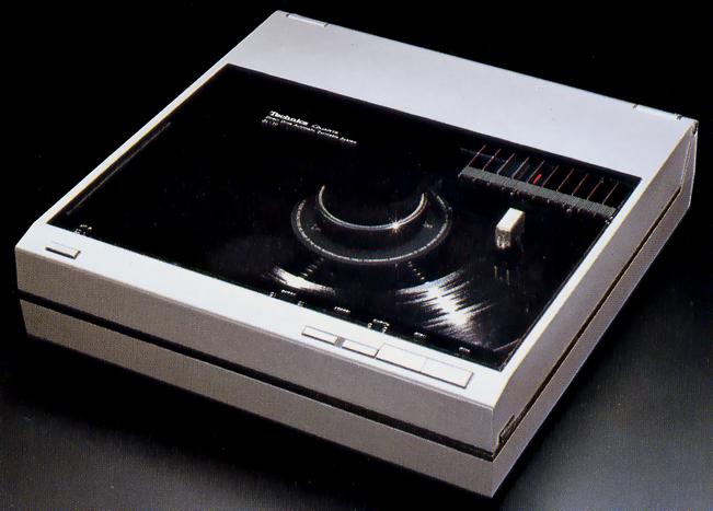

En kompis har en Technics SL-10 platespiller som tangentialarmen/sleden har hengt seg opp på.
Dette gjør at Pick-upen ikke flytter seg innover plata.
Således er spilleren ubrukelig. Den er ellers strøken, og eieren ønsker å få den overhalt/reparert.
Er det noen her som vet hvor man kan få dette gjort?

Hei. Nå aner jeg ikke hva Hr. Arild har gjort eller ikke gjort med spilleren, men en gjenganger med disse spillerne (Har hatt 4-5 stk) og det er to ting: En liten gummirem som driver armen innover blir slakk etterhvert og da slurer motoren for armdriften. rem får du på ebay til femtilappen. Er bare å skru ut skruene som sitter på dekselet rundt armen. Det andre er at hvis remmen er ok så kan man justere en liten unbrakoskrue på selve armen. Denne justerer følsomheten til hvor ofte motoren skal flytte armen innover. Her trenger du kun en bitteliten unbrakonøkkel.
Siste alternativ er at det er feil på elektronikken og der har jeg ingen løsning bortsett fra at servicemanual og skjema kan lastes ned fra vinylengine.com
Håper din venn finner ut av det. Lykke til!

Det TT sier. Har i tillegg vært borti at motoren til armen har satt seg fast. Litt drahjelp og den er i gang. Det er greit som førstehåndsservice og legge øret innad for å høre om det er liv i motoren. Bruk spoleknappene og lytt med øret på lokket venstre side.
