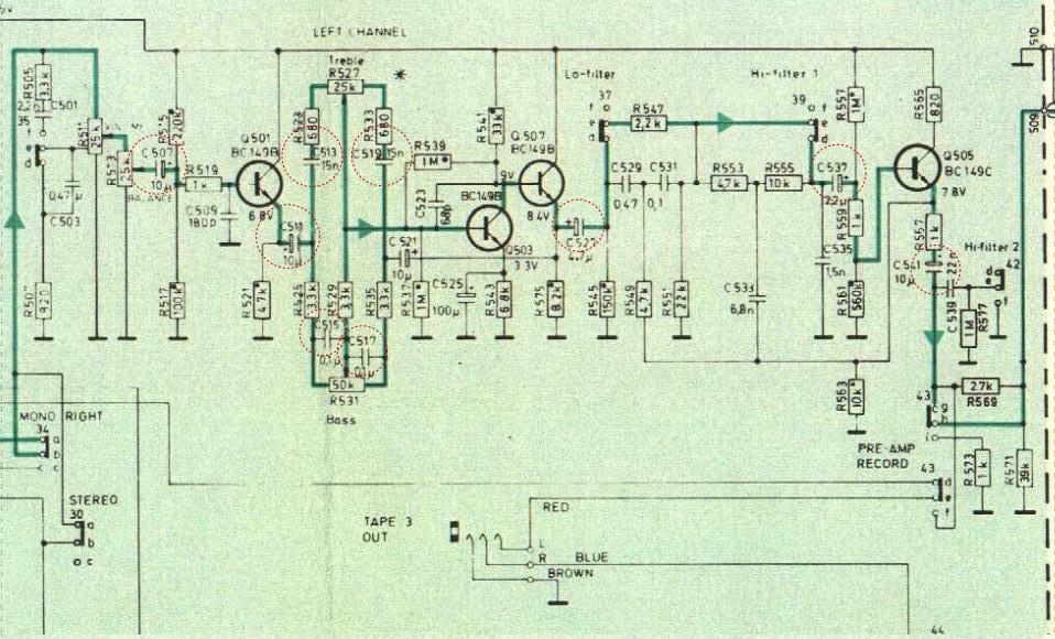

Ut fra symptomene må problemet ligge før mono/stereo bryterne og volumkontoll.

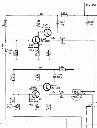

Sjekk om problemet gjelder flere forskjellige innganger. Om det gjelder bare én inngang kan det være kontakten inn, eller volumregulator pr kanal på undersiden. Om det gjelder flere innganger er mulig problem i forforsterker-kretsen (Q401-Q404) og tilhørende kondensatorer i signalveien.

Takk for tips. Satt i går kveld og ni-leste skjema (slitsomt for en amatør - men det går jo an å følge signalstien med litt innsats). Så har planlagt å slå på både signalgenerator og oscilloskop og se om jeg klarer å se hvor signalet forsvinner.
Problemet gjelder alle innganger ja, både tape og phono. Skal starte med å fokusere på forforsterkerkretsen.

Om du har både scope og generator, er det bare å følge signalet med scopet, og se når det forsvinner.
Sammenlign venstre og høyre :)
