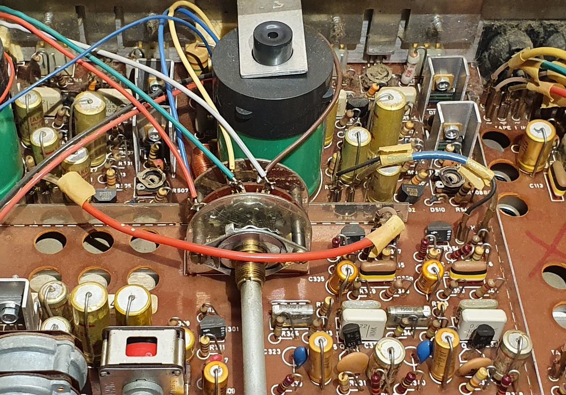

Du kan prøve og kryssbytte koblingene som går mellom forforsterker-delen og utgangsforsterkerne.
Så ser du om suset flytter seg til andre kanalen eller ikke.
Det er den blå og den røde ledningen midt i bildet her.
Tror det skal være mulig å bytte om på den enden som er nærmest her.

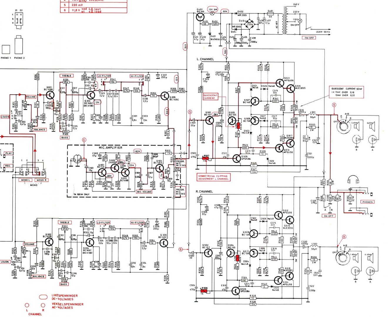

Det er punkt 5 i skjemaet her:
Obs, bildet er tatt av en TA300. Har du en TA300 M så ser det litt forskjellig ut der.
Skjemaet er for øvrig for en TA300 M.

Mange takk for bilde! Jeg har byttet om overgangsledningene, men sus vedblir i samme kanal. Det er forresten relativt mye sus.

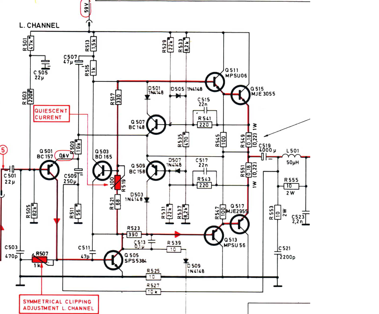

Vel da vet vi i alle fall at det er noe i den Venstre utgangen som er årsaken til suset.
Slikt sus kan bl.a stamme fra strøm som passerer gjennom motstander (og potmeter).
Det kan være så enkel som at det er enten R519 eller R507 som er årsaken til suset.
Du kan jo prøve og bevege litt på de og høre om det påvirker suset noe.
Bare husk og sette de tilbake i nøyaktig samme stilling som de stod i utgangspunktet.
R519 påvirker hvilestrømmen, og slik sjekker du at den er riktig etter denne testen:
R507 justerer den symmetriske klippingen i utgangen (og spenningen i midtpunktet på utgangen).
Så bare pass på at spenningen der (På + på C519) er den samme som den var i utgangspunktet.
(Du nevnte vel 24-25volt i en tidligere post...)
Vis vedlegget 872167
Vis vedlegget 872169
Mange takk for fyldig svar! R 507 målte 831 ohm, R 508 målte 839 ohm. Så målte R 519 kun 40 ohm mens R 520 på høyre kanal målte 78 ohm. Jeg justerte R 519 til 74 ohm, og spenning over C 519 steg til ca. 23,5 V, omtrent likt med spenning der på høyre kanal. Samtidig ble det mindre sus, der er fremdeles lite grann.
Ettersom R 519 regulerer hvilestrøm, prøvde jeg å måle den over R 549, men mitt multimeter slo nesten ikke ut på '200mV' (instrument BS 1901W): avlest 0,3, og vedblivende verdi. Over R 551 på høyre kanal avleste jeg 0,3 som etterhvert steg til 1,2 (mV?). Kan hende er det feil på mitt multimeter ettersom det skal være ca. 12 mV. Jeg lurer på om det er feil på Q 503. Jeg tenker å måle spenninger rundt Q 501-3.
