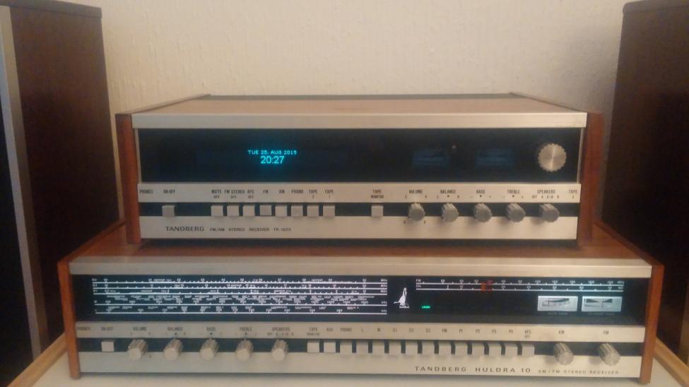

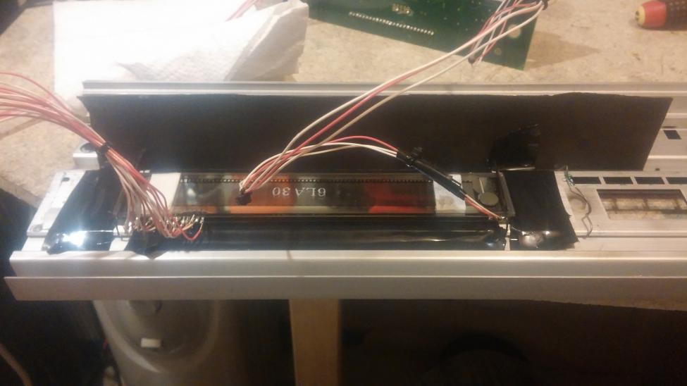

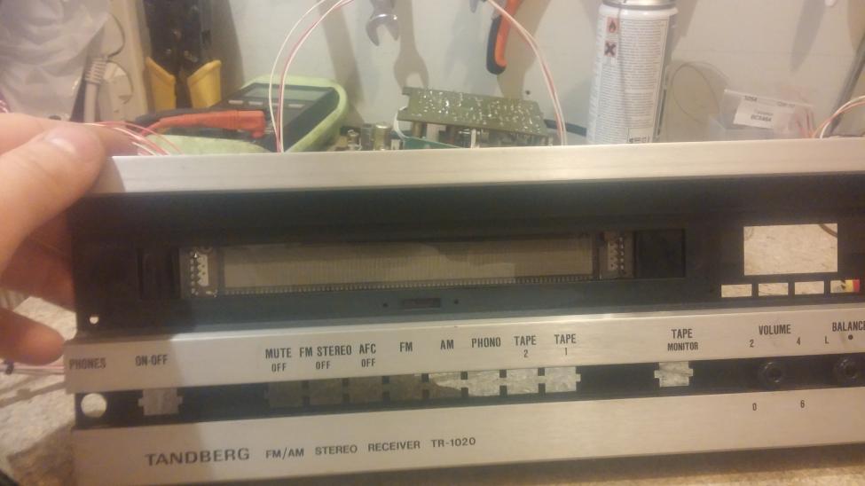

Har skrellet ut FM/AM-delen i en TR1020A(usa-modellen av TR1010) som ble stående her og støve ned, erstattet skala med displayet loddet ut av en Squeezebox Classic SB3, loddet det hele sammen igjen med mellomkabler og fikk hentet ut strøm og plassert det inne i radioen.
Er såklart tilhenger i å holde disse enhetene så orginal som mulig - men etter ideen om dette prosjektet slo meg, har jeg ikke klart å beherske kløa, og forsterkeren er ikke kosmetisk perfekt fra før av.
Bildene, som ble tatt i farten med mobilen - viser første utkast :)

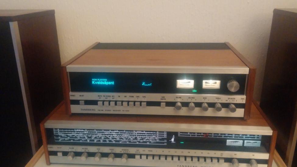

Radiodelen er fullt fungerende over wifi og synkronisert med resten av Squeezebox-enhetene i huset. Nå kan allverdens nettradiokanaler nytes i Tandberginnpakning, Spotify eller lokale filer er ikke noe problem. SB3 fjernkontrollen fungerer selvsagt også, med volumjustering og navigering - Ellers kan man styre det hele fra app på telefonen :).
Det hele var meget enkelt da displayet passet perfekt inn, uten å måtte gjøre noen mekaniske modifikasjoner på forsterkeren. Tilogmed klipsene som fester den orginale skalaen brukes til å holde skjermen på plass.
Videre tenker jeg og interigere en Raspberry Pi i oppsettet som kan lese av WiFi styrken ut på signalmeteret og få til navigering via knappene på forsterkeren.

Stilig! (Og imponerende for en som ikke er solderslinger!)

Nei, her er det ingenting som skal på elreturen :)
Med på kjøpet får man jo den moderne lettvintheten med fjernkontroll og samtidig beholder den gode gamle lyden:cool:.

Dette er et av de kuleste prosjektene jeg har sett gjennomført. Perfekt eksekutert, min gode herre. :)
