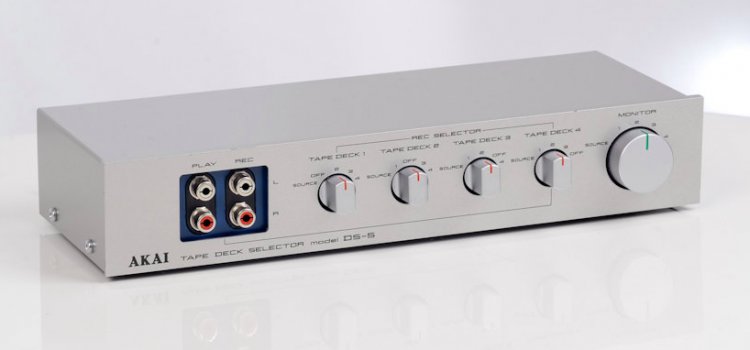

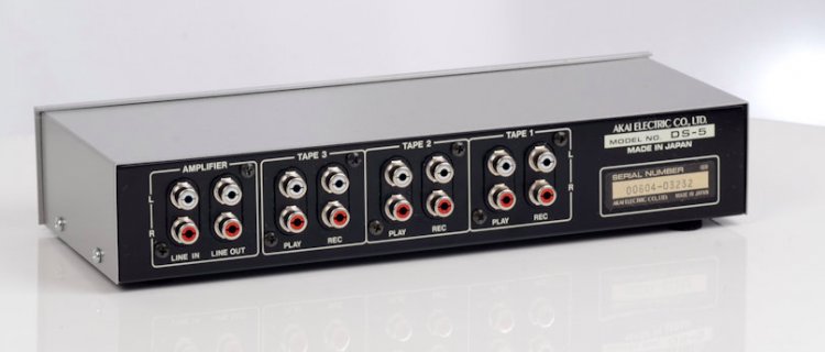

Pr nå så har jeg to kassettspillere og en integrert forsterker, og den har bare 1 line in / line out med monitor-funksjon. Så hvis jeg ønsker å gjøre opptak på kassettspilleren som ikke er koblet til, så må jeg trekke ut og plugge inn kabler. Upraktisk!
Har dere noen erfaring med å sette opp en audio RCA switch-løsning mellom forsterker og kassettspillere, så man får en mer elegant og skalerbar løsning på dette?

Torstej: B-Tech har en med ei sløyfe og to vanlige innganger, med vribryter derimellom på fronten. Velg opptageren, koble den på sløyfa. Avspillerne skal på vanlig inngang..

Takk for alle tips. Dette er drømmen, men det var jammen ikke mange av de på eBay....
