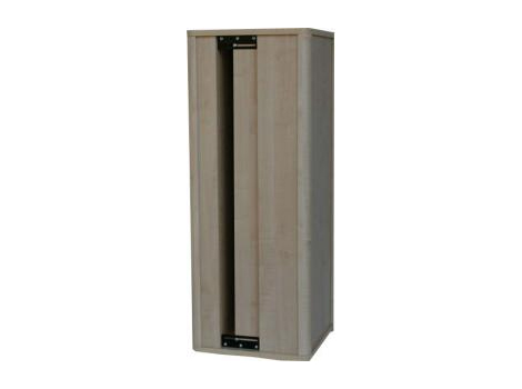

Hei
Er det noen som har erfaring med disse? (Svanå Bassfelle)
Skal ha en absorbering fra 40-90 Hz, de veier 41 kg stk.
På disse skal man kunne justere til å arbeide med en spesifikk problematisk frekvens innefor 40-90 Hz
Noen som har disse eller har testet de ?
Mvh: Espen L

Disse gjør det de skal. Det trengs imidlertid mange dersom man har en kraftig resonans, de demper bare 3 dB pr stk etter hva jeg husker. Bildet ser ut til å vise V4, det kan også være nødvendig å bruke V6, de er noe større og kan justeres til litt lavere frekvens.
Hei
Er klar over dette med V6, problemet er at de er en del større og jeg skal ha de i en stue så jeg ønsker at de tar minst mulig plass. Mine Magico vil dekke det meste av V4 men V6 blir veldig synlig bak høyttallerene. Er ferdig med og sette opp absorbenter i taket nå i disse dager så i morgen er det målinger på gang igjen. (skal legge ut litt bilder i tråden min av absorbentene en av dagene) ble rett så pent faktisk :)
Hadde vært gøy og testet disse V4.
Sjekket nå og ser at man kan bestille de i hvit farge også (heldigvis)
Mvh: Espen

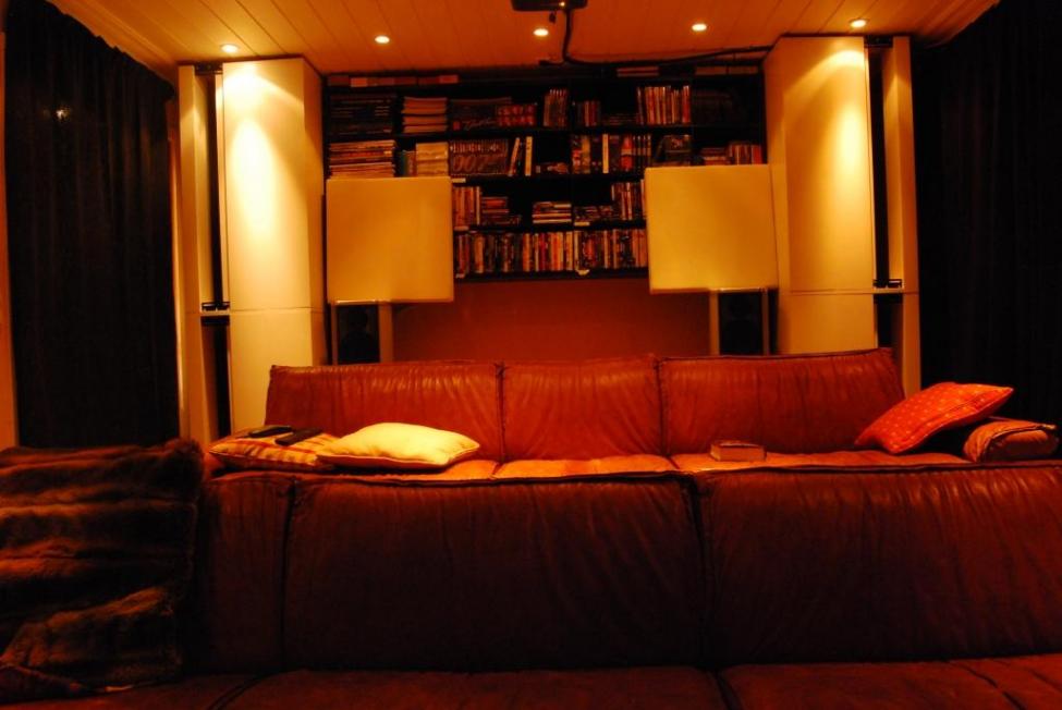

Her har du mine egghvite V6, stående parvis oppå hverandre. 60*60 cm grunnflate.

Først og fremst: det var Frode som stilte de inn. Han brukte måleinstrumenter på jobben. Alt annet er .... værsågod ;)
opplevelsen? Stående bølger tørket opp, dypbass kom frem, lyden ble homogen.
