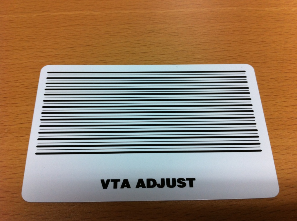

    Undertegnede har for flere år siden laget en ekstremt enkel løsning for å sjekke vta.
    Skal få tatt et bilde i neste uke(er på reise akkurat nå) for å illustrere.
    Jens
    14.06.2003
    1.033
    Så enkelt kan det gjøres :)
    Noen linjer skrevet ut på et plastkort i standard kredittkort størrelse.

    Enkelt og greit, men jeg mener det absolutt er en fordel med en gjennomsiktig "plate"
    Den kan da brukes ved å sette forran og bak arm, alt etter som den er konisk eller ikke.
    Tenker du da på at enkelte armer bl.a. noen (eller alle?) SME er koniske, men at de allikevel har en vannrett "siktelinje" på armrøret?
    I så tilfelle forstår jeg hva du mener og jeg kunne da selvfølgelig ha trykket de samme linjene på et transparent kort.
    De aller fleste armer er dog ikke koniske og da betyr det ingenting.

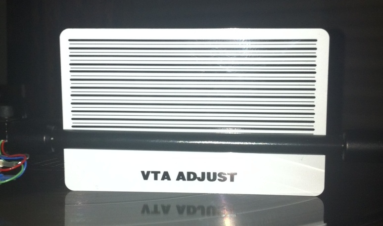

    Vedlegger tre bilder som illustrerer poenget med en slik VTA dings.
    På første bilde er armen for lav i bakkant.
    På andre bildet er armen for høy i bakkant.
    På siste bildet er det (nesten) perfekt.
    Forøvrig er de aller fleste av dagens pickup konstruert utifra at armen skal være parallell så dette bør alltid være utgangspunktet og så får man heller justere litt utifra det etter smak og behag.
    Ser at denne metoden også er en mulighet men med litt mer usikkert resultat.Vil mene at et vater er både enklere og mer korrekt å bruke.

    Jens

    mana skrev:
    Usikkert ???
    Hvorfor det ???
    Med en libelle blir man jo først nødt til å justere stifttrykket ganske mye for så å justere det tilbake igjen.
    Er ikke det ikke enda mer usikkerhetsmomenter da?
    Forøvrig anbefaler jeg slettes ikke libelle for å justere azimuth ettersom det vil betinge at libellen balanserer på nøyaktig samme vertikale tyngdepunkt som nålearmen og det er jammen ikke lett å treffe.
    Anbefaler da heller en lignende løsning som min vta løsning,men da plassert foran armen (måledingsen må da være lavere enn pickupshellet).

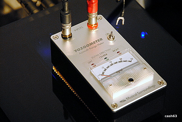

    Når dere snakker om justering før pu, så var denne Superenkel til azimuth justering og særlig på Phantom arm :D
