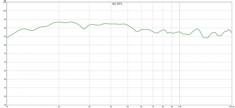

Det er egentlig ikke umulig å integrere uten dsp, men det hjelper med et fleksibelt delefilter som gir deg mulighet til lav deling. REL kan jo deles ved 20Hz. Ulempen er at subbene må ofte i større grad plasseres med litt omhu. Blir mye flytting. De 4 neste subbene som kom inn Dynaudio Sub 600 kunne ikke deles lavere enn 50Hz, men med REL bak og Dynaudio foran og litt triksing med nivåer fikk jeg denne uten hjelp av dsp.
Svaret er ja på hovedtemaet også. Du kan blande!

Jeg vil ikke si jeg har noe problem. Faktum er at det låter svært bra. Men mye vil ha mer, og jeg ser et potensiale i en sub til pga symmetri og ønske om jevnest mulige respons. Til tross for at rommet har langt større volum enn de fleste lytterom er det mer enn nok bass, og JL suben kan gi enda mye mer, den virker ekstremt kraftig.
Så det er et ønske om økt kvalitet, ikke mer bass.
Det virker på meg som om relativt mange bruker sub, men der stopper også likheten. Min følelse er at om man ikke bruker aktiv deling bør subene være like, være symmetrisk plassert og deles lavt. Ulike suber, assymetrisk plassert og høyere deling vil jeg ikke ta sjansen på uten aktiv deling.
Kanskje MakkinTosken vil dele sin erfaring om integrering av subber uten noen former for dsp? Han gikk den tradisjonelle REL-veien når han bega seg ut på sub-kjøret.
Personlig tror jeg det er vanskelig å unngå at man ender opp med delvis konstruktivt bidrag og delvis negativt bidrag hvis man forsøker å dele høyt uten dsp og aktiv deling. Ved subbene plassert nært høyttalerne uten tidsjustering eller lignende ender man gjerne opp med et scenario hvor både høyttaleren og subben fungerer som én kilde akustisk sett på lave frekvenser og to separate kilder usynkronisert i tid på litt høyere frekvenser.
Vis vedlegget 581381
Vis vedlegget 581382
Jeg har sniklest på tråden din, Makkintosken. Meget imponerende rom, veldig tøff elektronikk og det ser jo ut som subene gir deg tidenes fundament også:)
Nesten så jeg får lyst til å kjøpe en kasse vin og invitere meg selv på besøk:)

En kasse faktisk! ;)
Føler ikke selv at anlegget skiller seg nevneverdig ut egentlig og subbene har en ganske beskjeden jobb. Mange med svært interessante oppsett her inne, tross alt.

Det er mange som styrer med sub som tilsynelatende bare slenger dem fra seg, får det til å spille og er fornøyd. Men uansett hvilke metoder man benytter for å integrere dypbass inn i systemet, så kan man om man er som meg virkelig gå på en smell.
Fra tid til annen går jeg nemlig inn i analysemodus, trekker frem målemikken, fyrer REW og henter frem katalogen med ihjelspilt referanse musikk. Ofte blir denne modusen trigret av en eller annen låt som genererte en unote jeg ikke likte. Noen ganger finner jeg "feilen" kjapt og kan gå tilbake til vanlig nytelsesmodus, andre ganger kan det gå dager før jeg har gått full sirkel og ender tilbake til der jeg var. Noen ganger var det faktisk låta det var noe galt med.
Grunnen til at jeg skriver dette er at jeg akkurat nå er på vei ut av en, heldigvis kort, periode med justering. Denne gangen var det, som jeg nevnte i egen tråd, låta Hollow 16bit remix av Bjørk som køddet med meg. Bassen er ikke veldig dyp, ca 39 Hz, men har man litt mebranareal til å ta seg av den frekvensen, bør man være sikker på at alt av interiør er skrudd fast.
Uansett man bør tenke seg grundig om før man kaster seg inn i 20-20 racet. Det er mye som skjer der nede i dypet og har man hang for perfeksjon kan dette bli en ny besettelse i tillegg til alt det andre...
