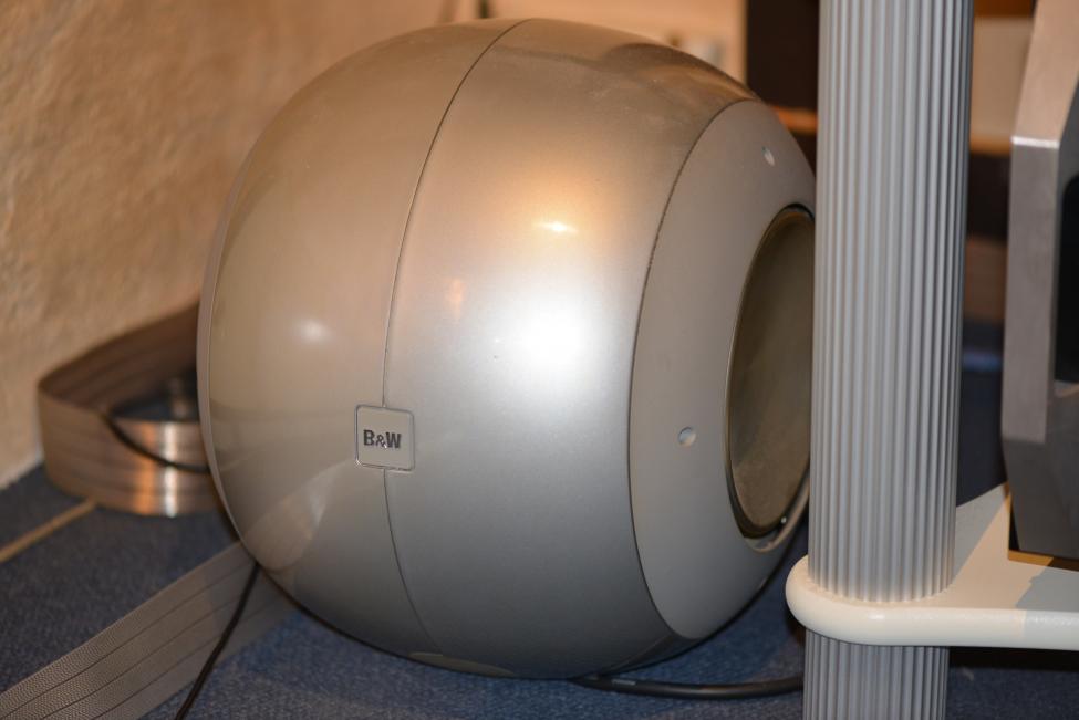

oct
09.04.2009
11.729
7.464
Har selv hatt 803 D. Brukte denne subwooferen:
B&W. p.v.1. Har den stadig, men er ikke tilkoblet, da jeg vil ha to stk.
