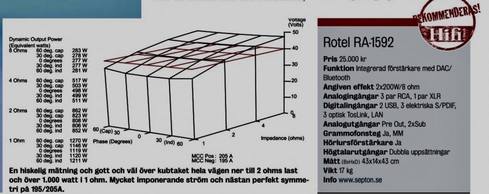

Dette er vel helt greit på en rimelig forsterker:
Vis vedlegget 528588
Grei illustrasjon. Mulig det kokte litt bort i kålen, men mitt poeng var at 'strømsterk' strengt tatt innebærer at kuben er kubisk. Varierende grad av fall mot lavere impedanser (spenningsfall) betyr at forsterkeren leverer spenning i høy impedans som den ikke klarer å levere i lav impedans.
Men legg merke til juksespråket på det som tross alt er en meget fin ytelse. Produsenten oppgir 200W i 8 Ohm, mindre enn den faktisk kan levere. Hvorfor? Fordi de da kan vise at den leverer det dobbelte i 4, og det 4-dobbelte i 2. Det lages ikke mye som dobler i realiteten, men markedet vil tro det, og de lar seg lure.

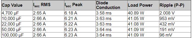

kondensatorbanker overvurdert og bare for markedsføring?
"No problems so far. However, many audiophile expectations will demand that the capacitance be at least 10,000µF, around 50,000µF for passable performance, but (of course) 100,000µF would be much better. This is (IMO) rather pointless. I won't argue with 10,000µF, but any more is really wasted and not necessary"
"For the sake of the exercise, we will assume that we need 8,000µF at a minimum of 50V, and with a ripple current rating of 7A - this is more than adequate for a 100W amp, and meets all the design criteria"
Linear Power Supply Design
i en 100w forsterker:
