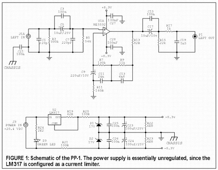

Jeg gikk akkurat til innkjøp av en Rega Planar2 fra 1992.
Fikk med et Nad PP-1 Riaa trinn med på kjøpet, men den manglet strømforsyning. Jeg gikk til innkjøp av en strøm eliminator før jeg fikk riaa trinnet. Når jeg fikk riaa trinnet ser jeg at det egentlig står at det krevet 15vdc, mens eliminatoren jeg kjøpte maksimalt gir 12vdc. Likevel tenkte jeg at jeg prøvde å stille eliminatoren på 12vcd og prøve, det funket fint ser det ut som. Har det noe å si på lyden av vesentlig betydning at eliminatoren ikke gir 15vdc?
Funker det så funker det. Hvordan kretsen påvirkes av litt lav forsyningsspenning varierer en god del fra krets til krets. Det helt åpenbare er at du får en noe lavere overstyringsmargin med 12V kontra 15V, i praksis har det antagelig ikke så mye å si. Andre virkninger er helt kretsavhengige så det er i praksis vanskelig å si noe konkret om. EDIT: Et annet åpenbart moment er at evt. regulatorer i kretsen får en lavere margin å jobbe med, og du får mindre regulering og mere støy i forsyningsspenningen internt i boksen.
