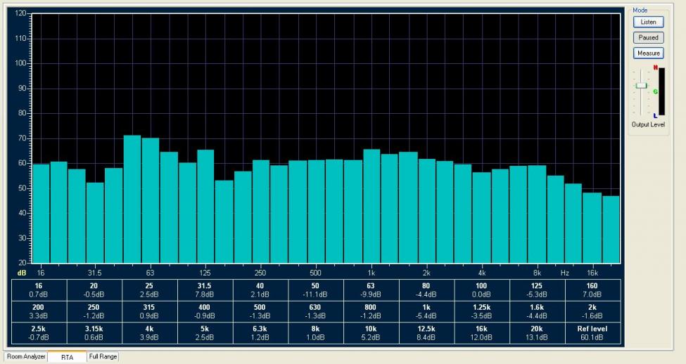

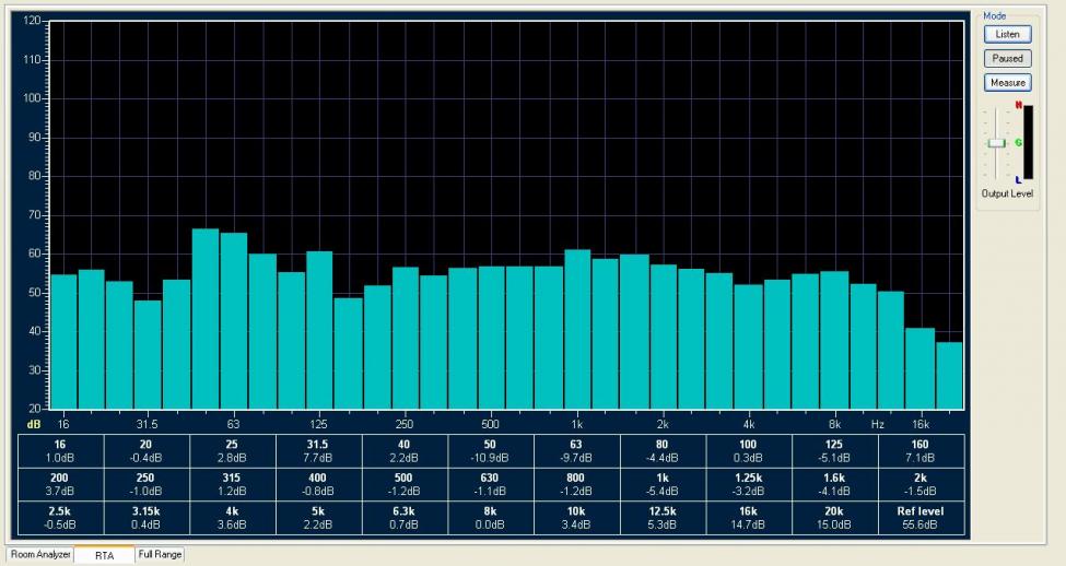

Vil nå si at fra 4K og opp er det betydelig,og ref.level fra 55.6 til 60.1 er da ikke lite.
Hvor i toneleiet ligger tendenser til hardhet?
Men hadde trodd at dersom jeg fant forskjeller ville det ut i fra den subjektive erfaringen den siste tiden
hvert større forskjeller også i bassen,for der var det subjektivt stor forbedring.

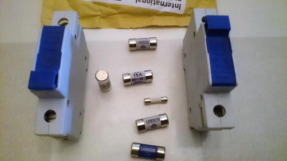

Installasjonsfirma hostet frem flotte smeltesikring holdere fra Siemens til meg,ingen problem.
Automatsikringer har ingen ting å gjøre i en hifi kurs.
Beste oppgradering ever.Også målt opp mot PS Audio og PurePower regeneratorer,
filtre fra Consonance og Isotek,samt DC felle og støydempingstrafoer.
Det beste er ingen filtre og bruk av smeltesikring :)
Kan godt hende du er inne på noe her, jeg kan iallfall ikke avfeie det siden jeg ikke vet nok om det eller har prøvd selv. Men hvis nyinstallasjoner med smeltesikringer hadde vært det ultimate, tror du ikke det hadde vært mer utbredt på steder der det teller som f.eks. på sykehus og i militære installasjoner?
Allikevel tror jeg det blir en standard installasjon her med vanlige automater den gangen her, jeg gidder ikke være for sær, vil bare ha dette opp og gå uten for mye fiks-fakseri. Hvis jeg skal gjøre spesielle ting som dette så burde det heller ikke være noe i veien for å bytte ut kun sikringen i skapet på et senere tidspunkt. Ser bare for meg ansiktsuttrykket til elektrikeren hvis jeg begynner å sende mailer med spørsmål om mulighetene for å få installert gode, gammeldagse smeltesikringer fordi "de låter bedre".... :)
Ikke gode gammeldagse
Vis vedlegget 402675
og prisen var noen hundrelapper,altså ingen high end hifi pris,og det låter mye bedre.
Den hardheten som de fleste har litt av forsvinner og bassen,ingen begrensning,annet enn forsterkeriets.
osv. osv.
Ser jo litt greiere ut med sånne små pulversikringer eller hva det er, men syns allikevel det blir litt for spesiellt akkurat nå. Får heller ta det siden hvis jeg får noen slemme nevroser som må pleies, men takk for tipset. :)
