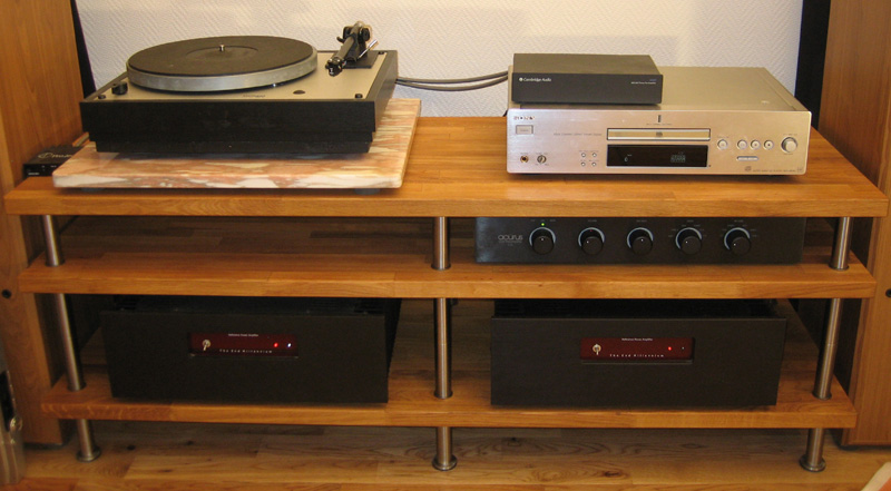

Er en stund siden dette, men hvordan har du festet de to nederste platene i bena?
I de to nederste platene er det gjennomgående M10 gjengestenger. Jeg har brukt IKEA Capita benkebein uten på M10 gjengestenger. Benkebeina er hule med fastsveiset M10 mutter, så det er Capita-beina som holder hele molevitten sammen. Monteringsbeslaget til benkebeina har en M10 Stubb som er skrudd fast under topp-plata. Gjengestanga og stubben er koblet sammen med i M10 skjøtemutter fra biltema. Endene på benkebeina er ganske skarpe så jeg har brukt M10 «båtskiver» på oversiden av platene og Biltema hullbeslag på undersiden av platene for å unngå at endestykkene på Capita-beina eter seg ned i treverket. Hullbeslagene gir også støtte på tvers av stavene i benkeplatene.

Ja de har sikkert endret noe på dem de siste snart 15 årene. Dersom du tar en titt i monteringsanvisningen så ser du bilde av monteringsbeslaget og fot :
På de beina jeg kjøpte så kan en ta av den nederste delen av foten med flens og mot underlaget slik at det bare er et stålrør med M10 mutter. Jeg har brukt to korte føtter/rør i høyden på den nederste hylla og ett kort rør på hylla i midten og ned mot gulvet. Hyllehøyden nederst er ca 19 cm og øverst litt under 10 cm. Jeg har noen lange rør av den «gamle» sorten og de er litt under 14,5 cm.

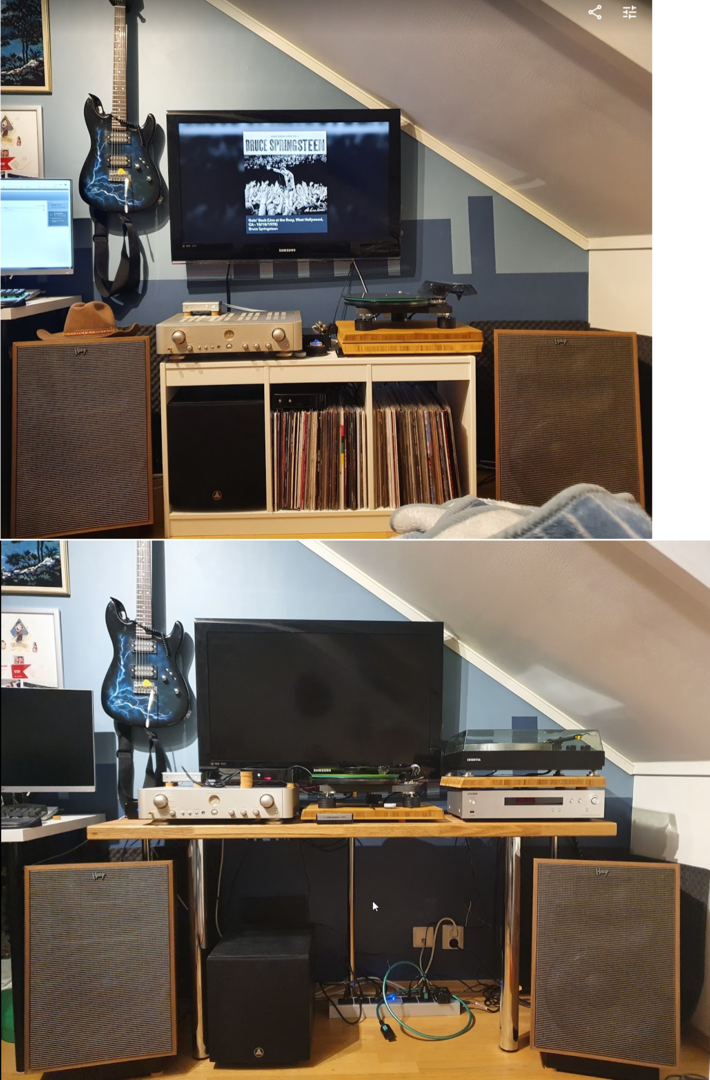

Da er jeg i gang, har kjøpt en eik benkeplate på Obs bygg 3200x610x40 mm
Jeg har saget og frest benkeplaten jeg nå har satt opp på ben, målene er på 1600x45x40 mm med 2x ben i front og 3x tynnere ben bak.
Den store jobben gjenstår med å bruke resten av benkelpaten til å lage et rack med tre hyller til høyre for sub. Tenker da 2 ben på siden i front og et i midten bak, totalt 3 ben. Vil frese bena slik at hyllene går 1 til 2 cm inn i bena, har aldri gjort noe slikt før, så får krysse fingrene at det blir bra nok, har fått låne fres av BHO her på forumet, samt en kjapp innføring i hvordan den brukes :D
Målet er å få plassert alle komponenter der, nå er det en del på sideveggen også, mulig at Inertian må selges, får se hva hva løsningen ellers blir når rack er ferdig og Ikea Kallax 4x2 er montert og plassert på sideveggen slik at alle platene kan settes der, kanskje Inertian får stå på Kallax, og flyttes oppå Marantz'en når den skal brukes.
Til høyre på benken som er satt opp nå hvor Onkyo streamer og Inertia platspiller står på hverandre skal jeg ha en AN OTO Phono SE som jeg håper jeg får før mai, må byttes en trafo som må lages først... Schiit dac, og power supply, Rega Neo PSU, Rega Aria, Onkyo streamer skal inn i racket under benken, og kanskje får jeg lånt en enda bedre dac som også kan plasseres der, den er stor. så må muligens på plassen på toppen av racket, men er jo ikke sikkert jeg får lånt den.
