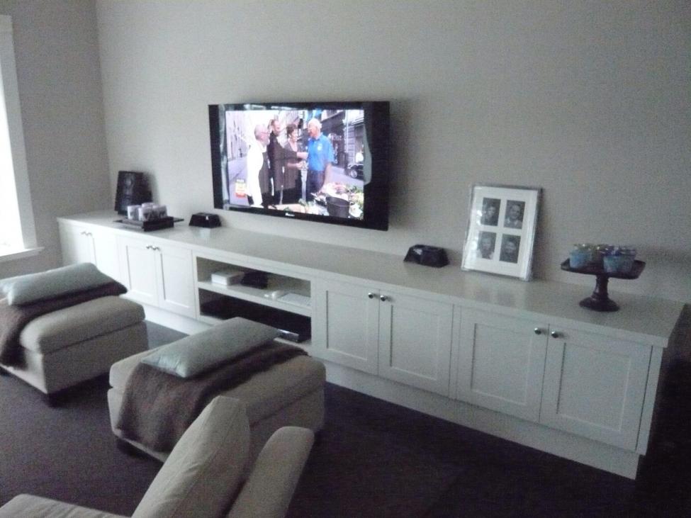

Her har vi stilen jeg tenkte på:)

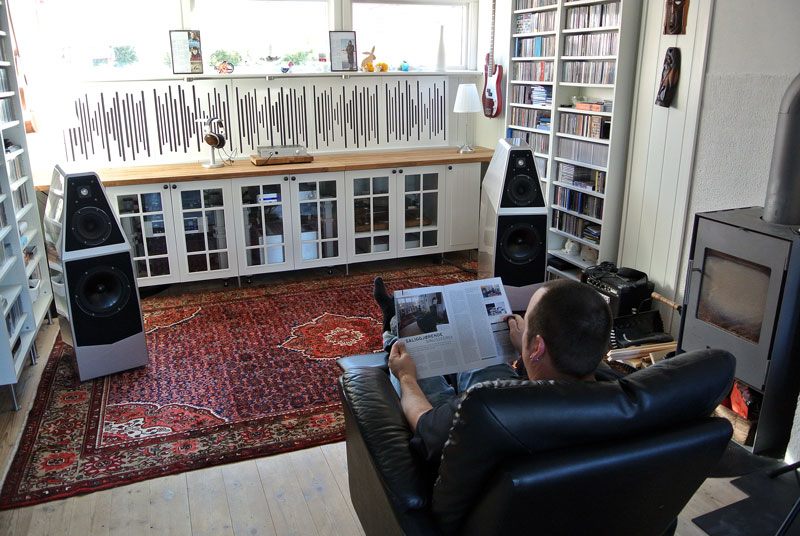

Jeg har brukt stammer fra IKEA med kjøkkenbenk på toppen. Så har jeg skjært ut bunnen i skapene slik at jeg får plass til Solid Tech-rackene mine inni. Fronten har jeg dekket med vitrineskap der glassene er byttet ut med høyttalerstoff. Bildet viser hvordan det så ut før jeg byttet til høyttalerstoff i vitrinedørene.
Vis vedlegget 260654
Dette var flott!
Akkurat slik jeg ser det for meg:)
