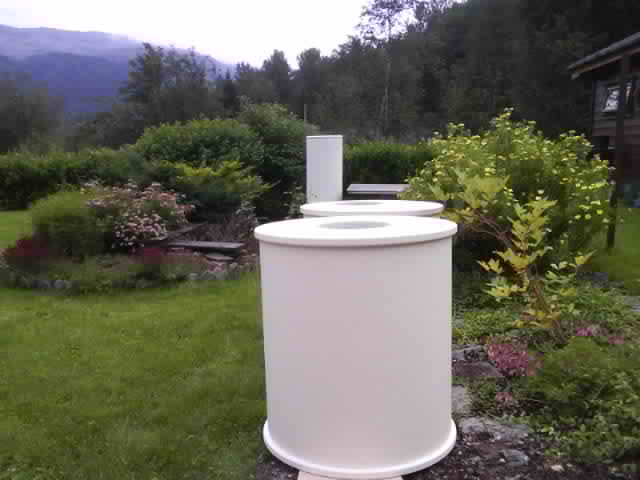

Men hvilken vei skal portåpningen stå?
Den gang for lenge siden forstod jeg det slik at Helmhotzen virket på samme måtet som når en setter en flaske til munnen og blåser,
det kommer lyd,som fra et blåse instrument.
Har i ettertid sett her på hfs at portåningen bør stå i lengderetningen som trykkbølgen går?
Mine målte egentlig liten demping av av problemfrekvensen,men subjektivt ble det bedre.
Ved å kjøre sinus sweep så var det ingen tegn til vibrasjoner (skal det bli det?) før frekvensen de var tunet for kom,55Hz,
da ble den energien omsatt til vibrasjoner i lokket med portåpning på de store.Ikke på den mindre blå som var den første jeg lagde.
Den gav mersmak,da jeg for første gang ca. 2005 endelig fikk frem kabelforskjeller anmelderne beskrev,klart og tydelig.
Tidligere var det kun små nyanse forskjeller.

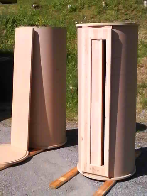

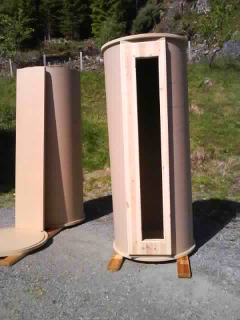

Første forsøk på regulerbar utedass resonator gikk i dass ;).Funket ikke.180 x 60
