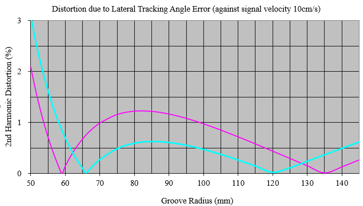

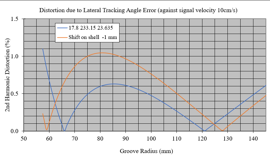

    Med fare for å kjede dere. Excel beregning av sporingsvinke og geometri og forvregning, det understreker hvor viktig det er å få satt HTA riktig
    Det er noen feil i arket som jeg har rettet i min versjon, send PM for link
    1mm for langt tilbake med med pickup gir den orange kurven
    En grad feil vinkel på PU gir den røde kurven
    PS regnearket lister opp geometrier for 271 tonearmer!!!
    Neida, men 1 MM virker som en rimelig GROV feilinnstilling....?
    Her veksler jeg mellom 1 ANELSE og 1 ØRLITEN forskjell når det justeres fra helt feil til helt korrekt...... ;)
    ok om du bommer på vinkelen men med 0.1mm på en 20mm lang PU får du en feil på 0.57 grader ,som slår ut slik
    1mm for lite overheng tilsvarer 0.1grad feil vinkel på PU sproring= kurven øverst i mitt forrige innlegg
    Sjekket noen plater og INGEN har musiken lengre inn enn 60mm...mange knapt 70mm. så det som skjer under 66mm kommer jeg ikke til å bry meg noe særlig om

    Joda, men husk likevel på at det så å si alltid er en viss vinkelfeil med dertil hørende forvrengning. Folk synes at korte armer med stevenson-geometri og mye høyere vinkelfeil enn dette også låter grisebra. Jeg er også ganske nevrotisk når jeg justerer en pickup, men gleden ved vinyl ligger for meg ikke i lavest beregnede sporingsfeil…. Selv om jeg også nerder en del med sånne ting.
    Dazed
    29.01.2003
    20.519
    7.212
    Men det med å ikke ta med evt riller helt innerst på plata, der nesten ingen plater *har* riller likevel, i beregningen er fornuftig. Fikses enkelt ved å bruke «typical» radier i Hoffmann-generatoren. :)

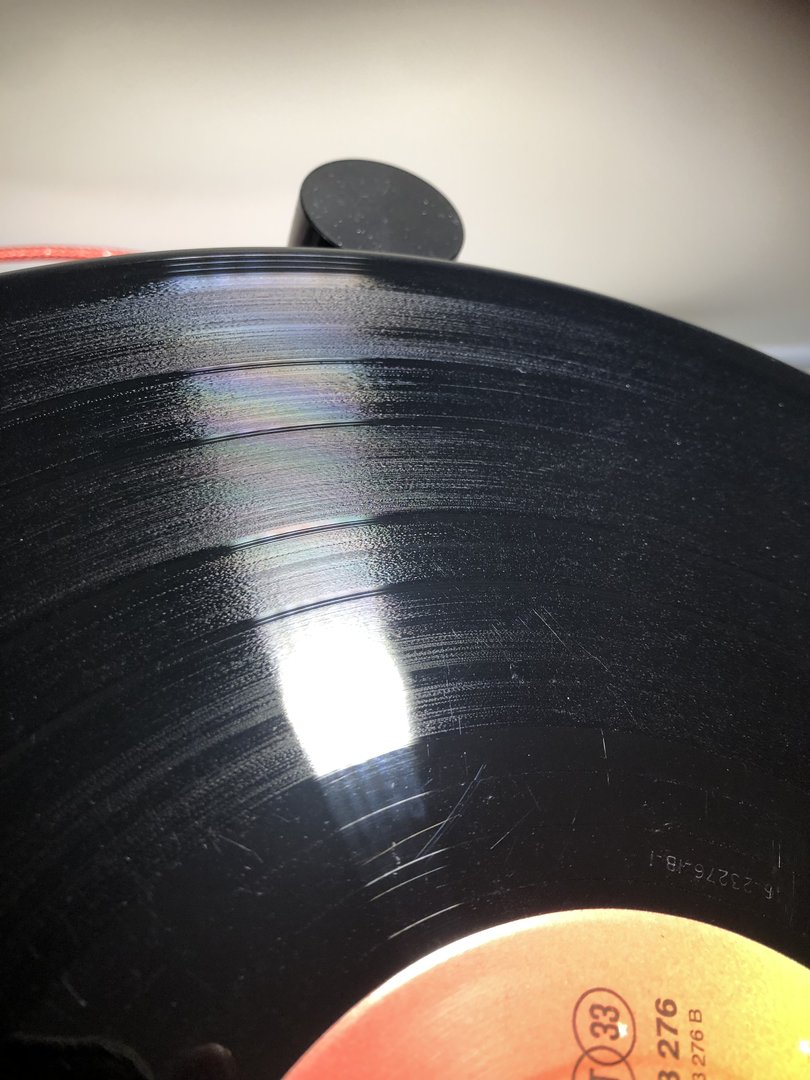

    Hva gjelder "Ingen riller innerst på plata" skulle dere se noen av klassisk-pressingene jeg har fra 60-tallet...

    Fremer om kurver i 2014, og han er ikke billig:

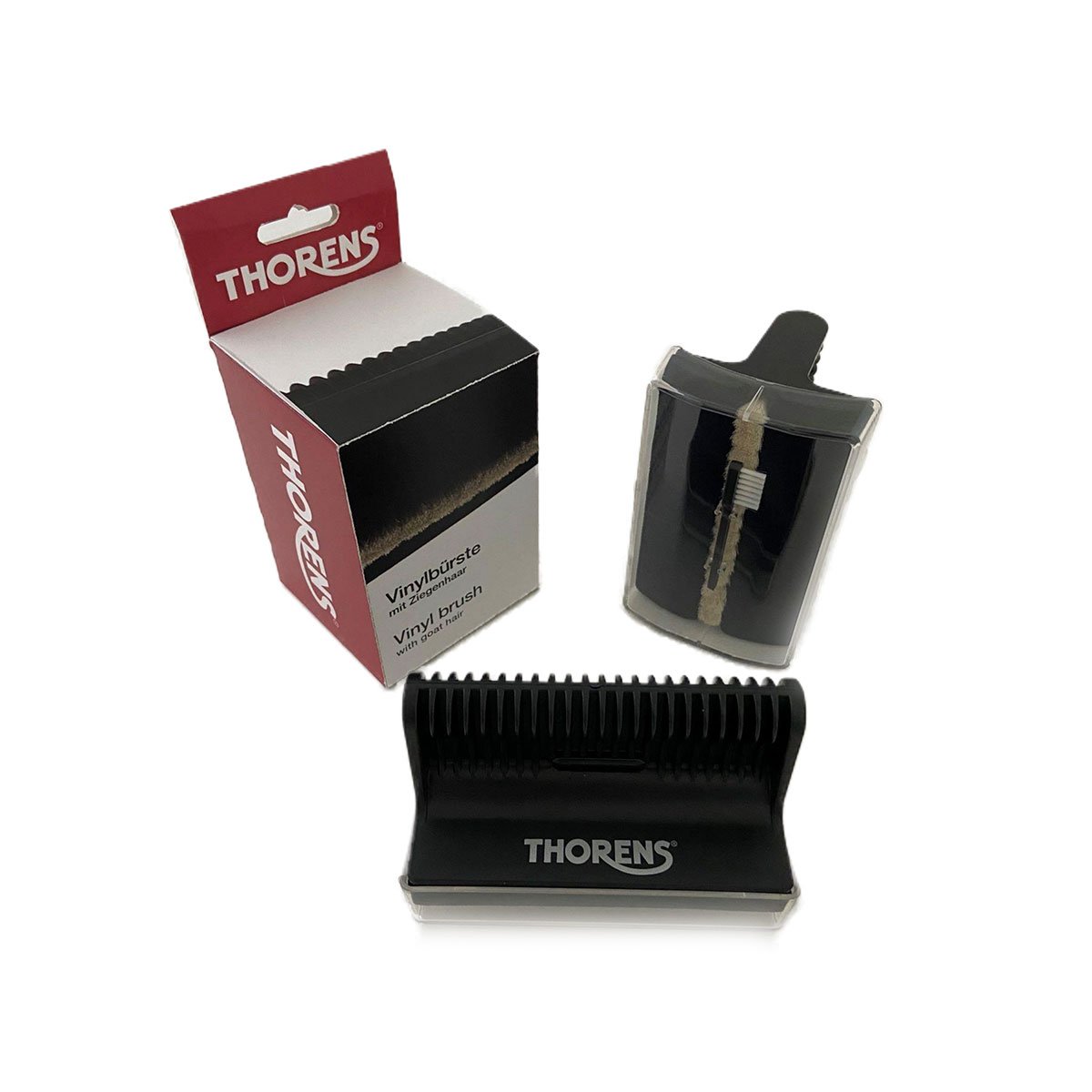

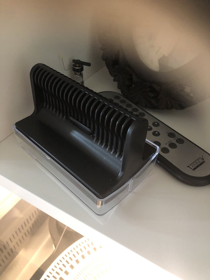

    Thorens vinylbørste innkjøpt i dag.
    Har hatt en utslitt70 talls sak og et par toraders karbonfiber børster, hvorav den ene var så stiv at den ripet opp platene !! Den andre samler en del støv men skyver det foran seg , og det krever noen forsøk før man har fått riktig avslutningen på børstenbevegelsen og støvet bort.

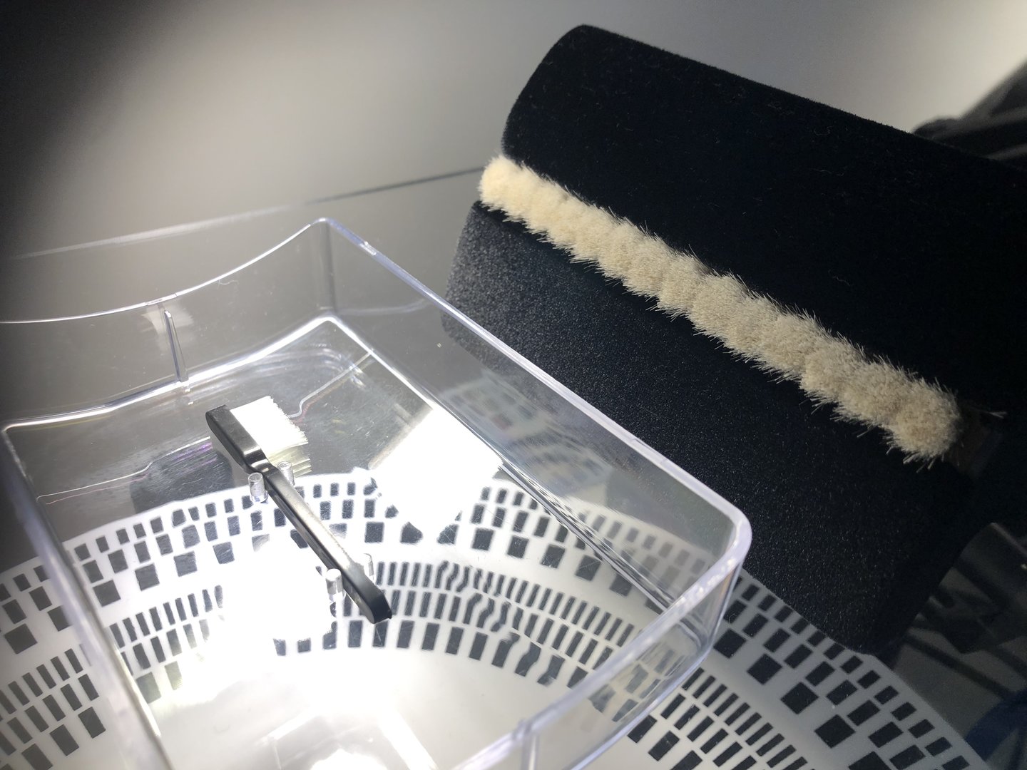

    Thorens er en gammeldags velour børste med geitehår i senter. Den fanger og løfter mer av støvet , men krever også en riktig eksit av børstebevegelsen for å ikke legge igjen for mye, men mye bedre enn kullfiberbørsten syns jeg.
    Det følger med en liten «tannbørste» det er ikke en stiftbørste men brukes til å børste børsten ren for støv etter bruk.
    Kan ikke så noe om effekten på statisk elektrisitet da jeg ikke er plaget av det.
    Så jeg er fornøyd med å få en gammeldags velourbørste, andre kan mene noe annet . Men hos meg blir det Thorens heretter.
    At velour skulle dytte mere støv ned i rillene og karbonfiber løfte det det mere ut syns jeg virker urimelig når man tenker på hvor mye større støvet er enn rillene.

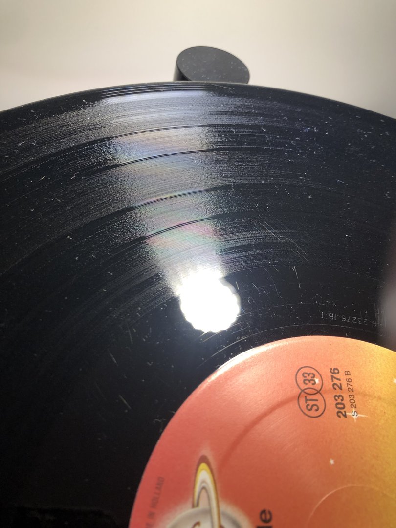

    Før, en uvasket plate kjøpt brukt
    Etter, støvet er borte i allefall

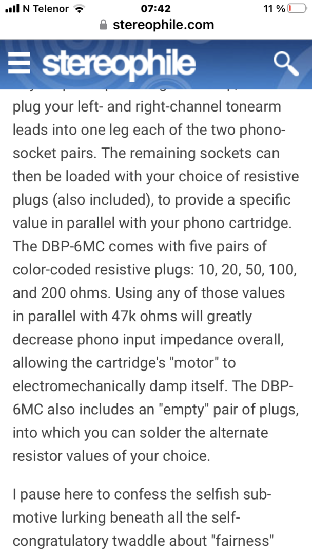

    Og så var det min tur til å prøve Hana på en Dual - en EL. Foreløpig høres det svært så bra ut; betenkeligheter:
    - Puffin-en nekter å gi meg mer last enn 200R, og måtte opp på 65dB. Skulle kanskje gått for en EH, menmen.
    - Har kun hørt på soloinstrumenter hittil, klaver og cello (Pollini/ LvB og Schiff/ Bach), vi får prøve mer heavy stoff når den har gått noen timer.

    200R i serie vil gi en halvering av signalet inn på forsterkeren. @berxter har muligens en annen phonoforsterker som kan tilpasses bedre elektrisk til Hanaen gjemt bak en bunke kantatebokser?

    200 ohmen kommer feil plass ja, da blir det en spenningsdeler.( tenkte bare på hvilken laste PU så ,ikke hva RIAA fikk) Men den DB saken kan være laget riktig så den kan fungere?må sette RIAA til 47k last , da vil paralell lasten på Y leddet gi ønsket last

    Hva angår forsterkningsgraden, var det nok min feil: Jeg hadde, i min iver, glemt å koble inn rørene på Freya-en, så der gikk jeg glipp av 12 dB, så det var ikke underlig at jeg måtte skru opp en del...
    Jeg liker litt avrunding i toppen, så det er godt mulig at 200 ohm last er helt greit for meg.
    Edit: Jepp, med 60 dB og rørene innkoblet ble det greit.
