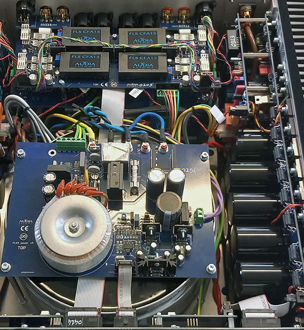

Fra bilder på nett ser ut som du har noen sikringer på toppen av lavspennigsforsyning. Dette kortet gir nok også strøm til kretsløp som overvåker feil andre steder i forsterker.
Når lokket er av se samtidig om du kan se om noen av de mindre kondensatorene buler opp på toppen, eller viser tegn til lekasje i bunnen.
Vis vedlegget 1206925
… eller la vær hvis du overhodet ikke vet noe om dette.
En defekt sikring kan du antagelig bytte, men særlig lengre kommer du ikke ved å åpne lokket.
Og når du har diverse lys på, så er sjansen for det skal være en sikring i strømforsyningen betraktelig redusert.
Beklager.
