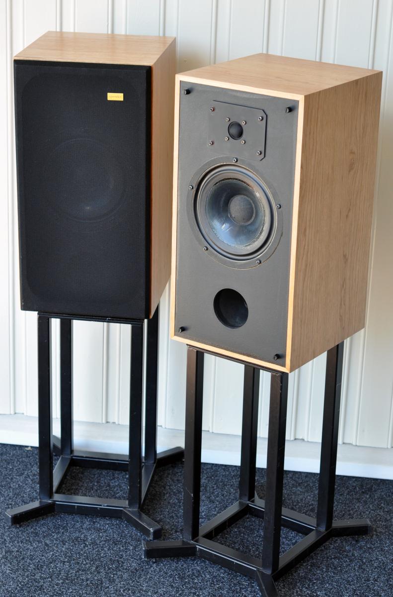

    Et par Spendor Prelude høyttalere fra 80-tallet kom plutselig inn døra.
    De hadde en ganske simpel og sliten finish (foliert), en diskant var røket og de manglet et "Spendor" skilt på fronten.
    Jeg tok ikke noe "før" bilde at de, men de var lik disse;
    Jeg syntes lyden var lovende fra høyttaleren som fungerte og hadde lyst til å gi dem et ansiktsløft.

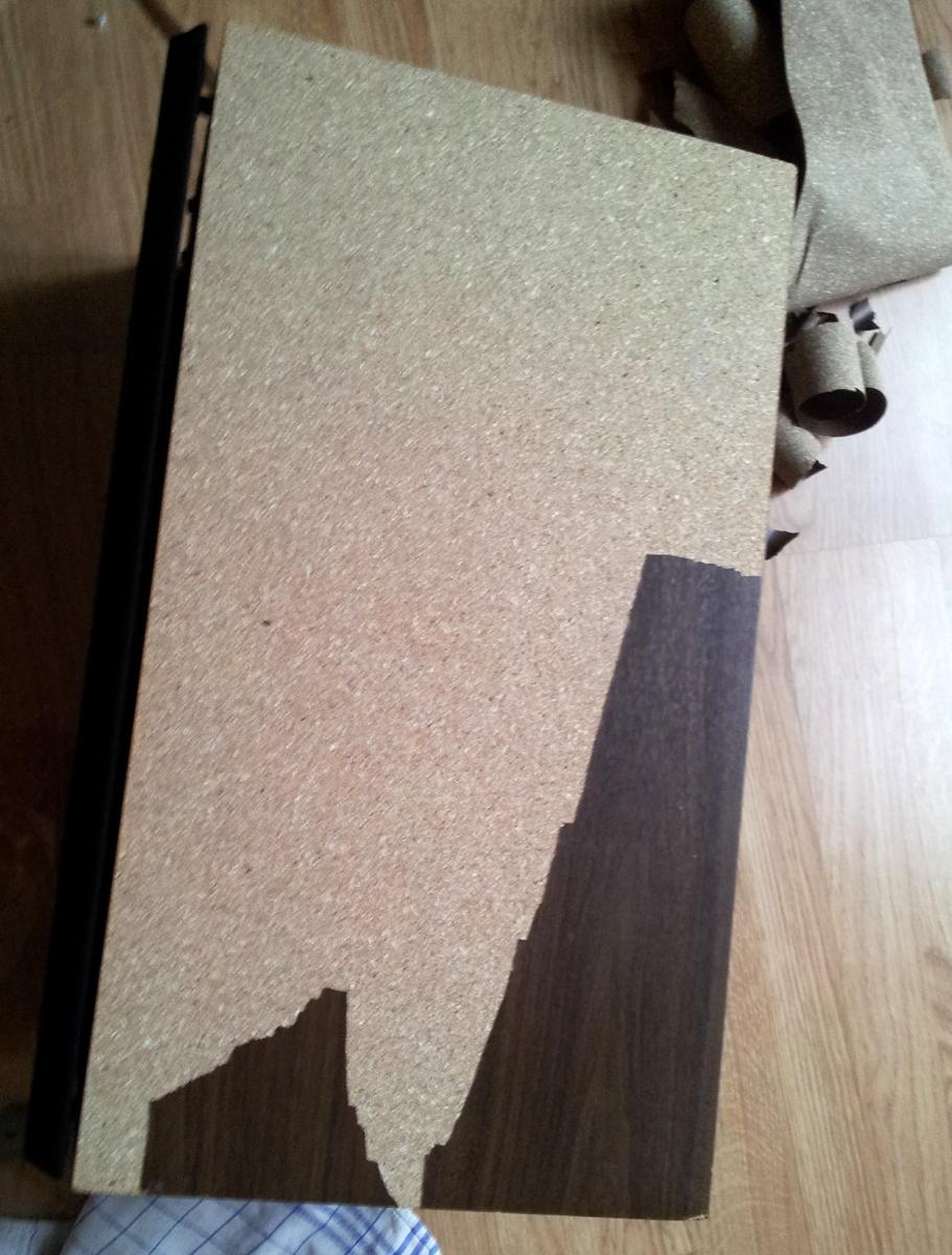

    Bort med gammel folie

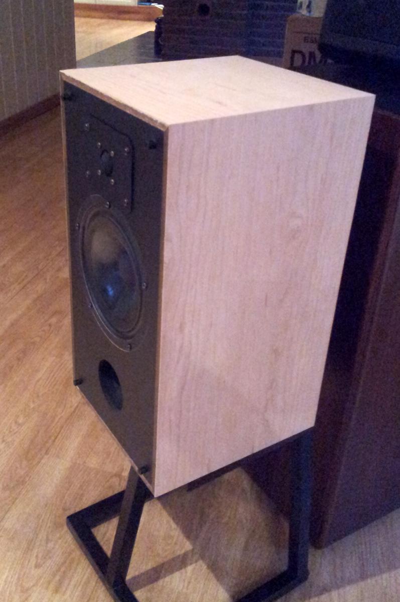

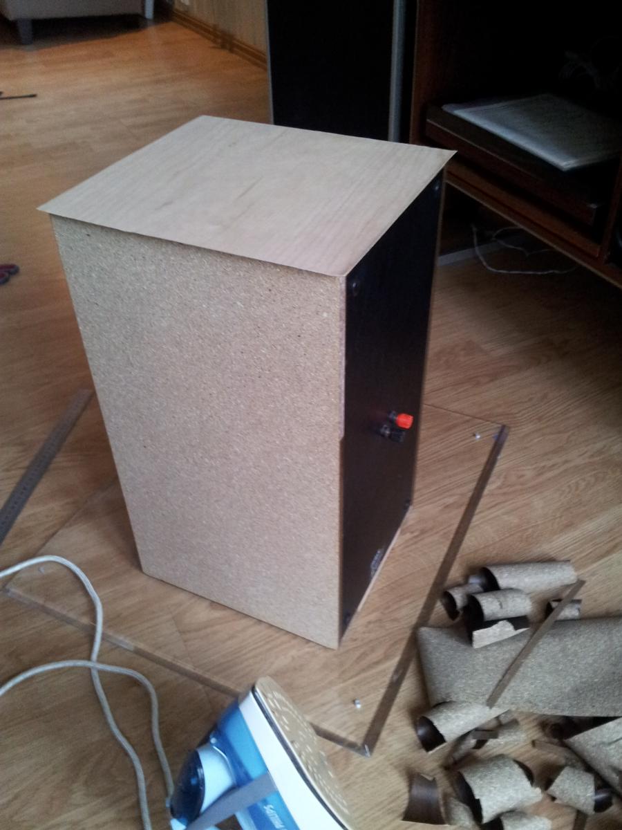

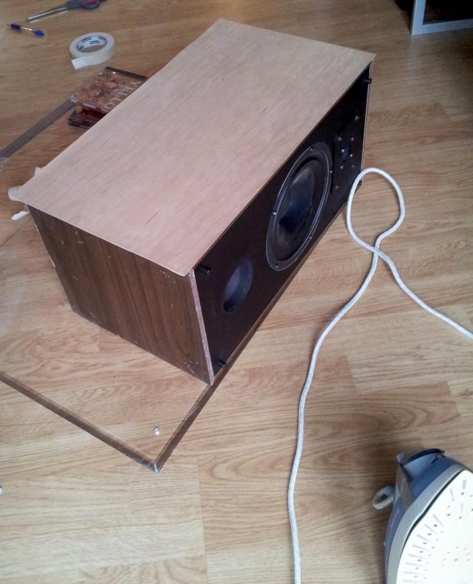

    Jeg har aldri finért noe som helst og ville gjøre det enklest mulig uten masse styr og klin.
    Kom over "Iron-on" finér og syntes det virket som en enkel løsning - Finér ferdig med lim på baksiden, strykes på :)

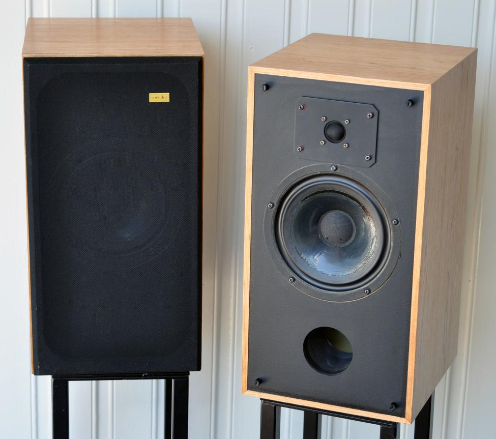

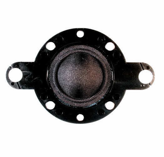

    Den ene diskante var som nevnt røket.
    Diskanten er en Audax HD12x9D25 - visstnok en klassiker, og Falcon Acoustics i England fører fremdeles rep-kit til disse.

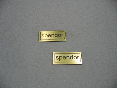

    Nye skilt er og å få tak i:

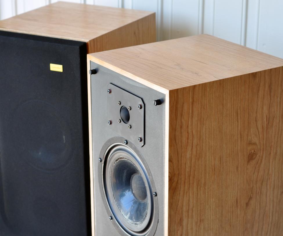

    Det ble bra!
    Selv på gamlemetoden med finer (finner ikke apostrofen) og lim så er dette ganske enkelt.
    Det vanskeligste er ofte å få bestemt seg.

    Dæven røske de ble strøkne. Morro å se slike prosjekter her inne :)

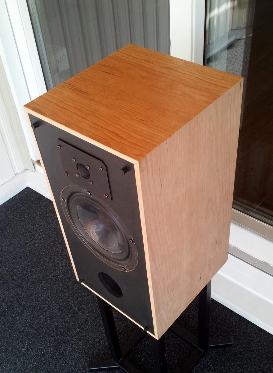

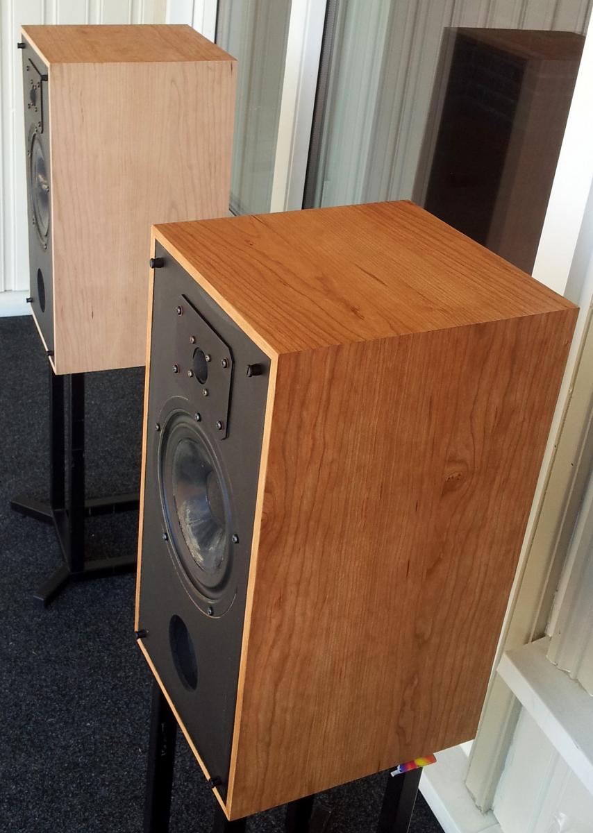

    Valgte safe - kirsebærfinér - Jeg skal olje de noen runder til, men fornøyd sålangt.

    Er du pirkete finner en sikkert noe å sette fingeren på, men mange ganger bedre enn det var ihverfall - og det til noen hundrelapper + litt egeninnsats

    Mulig det finnes noe å pirke på. Men sånn er vi jo ikke :) :)
    Dette er jo ekte håndarbeid. Og i mine øyne ser de strøkne ut :)

    24,3 grader her nå - oljer litt mer på Spendorene :)

    noe spesielt du gjør for å få kantene så jevne, bare overlapper på ene siden og pusser ned resten?
    på et par her ble kantene synlig, men det var ganske tykk laminat med papp under da..
    Pilsern
    11.02.2002
    1.636
    659
    34
    Overlapper, skarp skalpell og pusser noen drag over kanten.
    Denne finéren er 0,6mm "tykk"
    Kommer helt sikkert til å bruke denne typen flere ganger - utrolig enkel å jobbe med og finnes i 6-7 andre varianter.

    Det var jammen flott utført arbeid,strøkent.
    Aldri sett den modellen før,google litt.
    Sikkert lettdreven slik som mange spendormodeller er.

    finnes visstnok en model som heter Spenddor Prelude 2/2 også. Den ser helt lik ut bortsett fra at den modellen har mer ekslusiv finish (trefinish)

    Ikke så mye info å finne på nettet om disse,
    men av det lille jeg har funnet ser det ut som impd. er 8 ohm og følsomhet på rundt 90db
    Skal prøve de med litt forskjellige forsterkere fremover.
