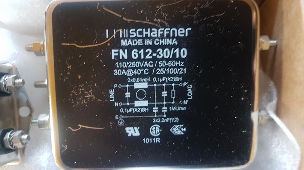

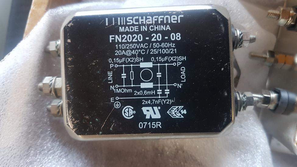

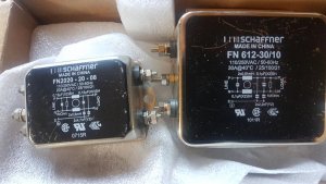

    Kan dette brukes til noe?
    Jeg vil ha et effektiv strømfilter som:
    - Fjerner DC fra nett og komponentene.
    - Stort nok så hele annlegget med stor forsterker, kan brukes.
    - Kan en rett å slett lage en boks med mange kondensatorer og kun det, som vil fungere godt?
    Jeg tenker det må gå an å lage noe enkelt og effektiv uten at en får noe reduksjon av dynamikk og alt sånn en kan lese om.

    Disse er ganske like.
    Dette er EMI filtere og vil trolig ikke gjøre noe av det du er ute etter.
    De vil ikke fjerne DC siden ingen har noen DC sperre.
    Store nok til anlegget ditt? Mest sannsynlig JA.
    Du kan ikke lage et filter til ditt formål med "mange kondensatorer".
    Svært sannsynlig at disse filterne vil være ugunstig mht dynamikk.
    I beste fall ingen virkning.

    Slike nettfiltre brukes for å sikre at utstrålingen fra et nett-tilkoblet apparat overholder gjeldene lover og regler. Samtidig beskytter de mot innstrålt HF-støy via nettkabelen. De gjør overhodet ikke noe med dynamikken (makan!) og svært lite ved lydfrekvenser. Hvis du VET at du trenger et DC-filter så lager du dette enkelt med to kondensatorer og to dioder. Hvis du ikke forsto forrige setning: glem det!

    Ser en på C og D kurven til FN 2020 f.eks ser en at de vil forsterke støy ved forskjellige
    frekvenser,alt etter bl.a hvilken strømstyrke de er lagd for,og nettimpedans.

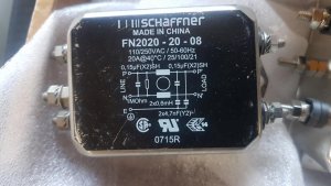

    Vel,hos meg forsterker emc filtre støy rundt 5kHz som merkes meget godt.
    Om filtrene er som trådstarter sine
    file:///C:/Users/Bruker/Downloads/FN%202020.pdf
    https://www.alliedelec.com/m/d/45e35fc6bb5d04a225cececd1757474d.pdf

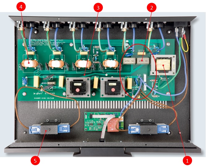

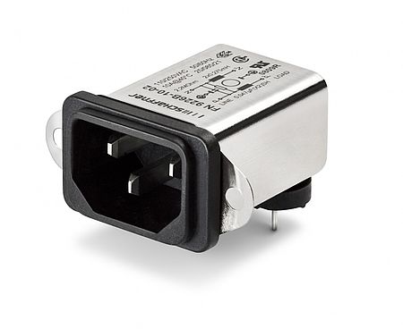

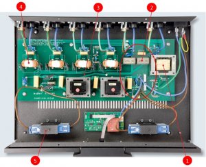

    Eller er i ett dedikert hifi filter
    Vis vedlegget 502521
    Eller som dette som ligger på gulvet,fra Opera Audio
    Vis vedlegget 502522
    Vis vedlegget 502523
    eller er montert i en nettbrønn
    Vis vedlegget 502524
    eller en annen plass i ett apparat som filtrene til trådstarter
    eller innebygd i forsterker konstruksjonen
    Vis vedlegget 502525
    Så spiller det ingen rolle.De er alle EMC filtre som kan gjøre mer skade og ugagn,
    enn nytte.
    Og som en ser på linkene til TS filtre kan de forsterke støy område 100kHz +,
    alt avhengig av nettimpedansen.
    Men de kan også gi ett positivt bidrag.Det høres ikke før det er prøvd.
    Som Nkom også sier,slike filtre kan slå i alle retninger,
    Spolen i serie i nettfiltre kan nok dessverre være medvirkende årsak til såkalt dynamikk demping.
    Så de jeg har funnet er egentlig til noe annet? F.eks sykehus apparater eller slikt?
    ymir
    13.12.2013
    5.304
    4.994
    Nei,dine er til s.k "General Purpose" og du bør prøve filteret på din dac.
    Har samme dac som deg og tror ikke de har emc filter,noe de i så fall kanskje burde hatt.
    Filtre for sjukehus har en B i seg,eks. FN 612B og i de filtrene er Y kondensatoren utelatt,
    og er dermed mindre effektive.

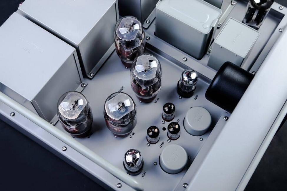

    Siden vi først er inne på strøm, strømfilter o.l
    Jeg har litt støy fra forsterker som jeg hører i høyttalerene. Det jeg synes er snodig er når jeg kobler vekk jord i apparatenden blir støyen lavere jo høyere opp på volumknotten jeg vrir. På maks volum hører jeg kun tomgangssus. Dette er uten lyd selvsagt og ingen endring med og uten tilkoblet kilde.
    Er det noen som tør å ta en halvkvalifisert gjetning eller synse?
    Det er rørforsterker med likerettetrør om det er av betydning.
    Niks, jeg ser ingen logisk forklaring på dette. Kanskje det hjelper om du beskriver problemet litt mer nøye. Hva slags støy snakker vi om? Hva slags utstyr snakker vi om? OSV.
    Det var igrunn ikke så logisk fant jeg ut av selv for når jeg koblet inn en vanlig nettkabeloppførte den seg likt.
    Støyen ligner på trafostøy, men jeg klarer ikke å høre om det er 60 eller 120Hz.
    Forsterkeren er en integrert rørforsterker med 4xKT66 rør, 2x 6sn7 rør, 3x 12ax7 rør og et 5u4g likeretterør.
    Har prøvd silikonringer rundt rørene, blindplugger på ubrukteinnganger, ulike nettkabler, ulike signalkabler, med og uten kilde koblet til, med og uten lamper og ulike padder til å koble forsterkeren i osv osv.
    Jeg har kun 2 stk 12ax7 rør som jeg har prøvd å feilsøke småsignalrørene med uten at jeg fant et brumproblem med de.
    Saken er at jeg er usikker på om det er ett eller flere av rørene som er slitte, eller om problemet ligger i dc støy fra likerettingen eller om utgangstrafoene trøbler, men som forklart går brummingen over til vanlig tomgangs-sus når volumet passerer 11 av 14.
    Ville dette skjedd om det var et eller flere gående rør, eller er det trafoen som slutter å gå i selvsving e.l når volumknotten passerer et gitt punkt?
    Rørforsterkeren er 2x15W kl A om det er relevant.
    Det er også en bryter i front som lar meg velge mellom 40 og 52 db gain. Vrir jeg over på 52 gain øker brummet i volum.
