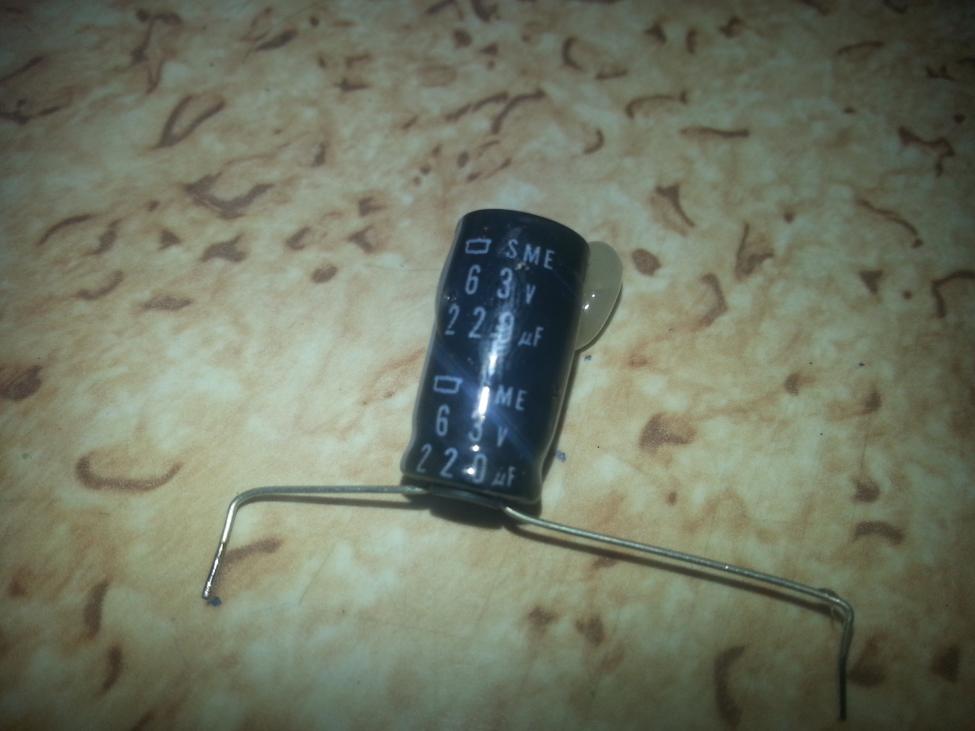

    Så i formiddag Skulle jeg virkelig kose meg med en kopp kaffe og musikk, nei nei nei... Når jeg startet opp blokkene ble det masse skraping og støy fra høyre kanal. Det ene El34 røret lyste noe voldsomt opp før det kom et lite smell og påfølgende røyk fra blokka:mad:før jeg fikk røsket ut strømmen.
    Skrudde så av dekslene, og fant ut at det var en kondensator som var brent tenkte jeg kunne ha flaks at det var bare den som var røket.
    Så jeg loddet ut samme kondensator fra den friske blokka, men dette endret ikke noe, masse spraking og gløding fra samme røret.. Denne gangen fikk jeg ut strømkabelen før det smalt..

    Defekt EL34 rør tipper jeg i beste fall, og den bias motstanden en Danoterm antar den er på 25 Watt tåler en støyt, derfør røk bypasskondensator.
    Så hvorfor røk den kondensator, den er spesifisert til 63 Volt, og ikke var den koblet feil heller, dermed gjenstår en årsak, spenninga over biaskretsen har tangert 63 Volt, det skal det jo ikke gjøre.
    En annen årsak hvis motstand er defekt, dvs. den er på uendelig motstand, da øker spenninga over biaskretsen.
    Motsatt tilfelle, med kortslutning i biaskrets, da faller biasspenning til 0 volt.
    Mål motstanden og se om den tilsvarer spec.
    Deretter måle primærviklinger på utgangstrafoer, sammenligne monoblokkene.
    Finner du ikke avvik her, så vil jeg skylde på EL34.
    Brøver bare å hjelpe deg så du har noe å starte feilsøk med.
