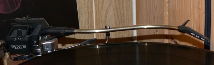

Et bilde av SME IIIS med integrert ortofon SME 30H
(her med OM20 Nål)
Er det noen som vet om det var flere som lagde integrert armrør med pickuper til SME III , enn Ortofon og shure?
Mvh Jan I
(her med OM20 Nål)
Mvh Jan I
Jeg er svært fornøyd med den comboen, med original nål da, og dempesatsen fra series III. Spiller hakket bedre enn Shure V15VxMR i mitt oppsett.
Vet ikke om noen andre som lagde den integrerte løsningen.
Lydmessig er det ingen forskjell på III og IIIs med dempesats. IIIeren har noen unødvendig komplisert leamikk for justeringen.

Bare husk at Series III og series IIIS er to forskjellige armer.
Series IIIS var "lillebroren" til III og var atskillig rimeligere.
les gjerne mer her:
http://www.vinylengine.com/library_model.php?make=SME&selected_model=Series III
Forskjellen mellom 3009 lll og 3009 lll S at førstnemde var orginalt utrusta med olje-dempar. Vidare hadde S-utgåva ein ikkje fult så komfertabel innstillingsbtjening. Justeringane vart gjort direkt på armen.
Frå SME vart det hevda at armane var ytelsemessig like.
MVH
Johs
Johs
06.10.2003
200
Hvis du går inn på denne:
http://www.vinylengine.com/library_model.php?make=SME&selected_model=Information
Går en ned til side 4 så ser en den store forskjellen på 3009  serie  II og series III. ( serie II armen/e har en masse på fra 9,5 til 14gram, mens series III og IIIS begge ligger på 4,5g
Mvh Jan I
SME Serie ll kom i eit utall av utgåver. Sjølv har eg ein SME3009 ll Im. med ei omtrentleg masse på 5,5 g. Før intro. av serie lll var der også ein ekstrem lettvekts-arm blandt 3009 ll Im. serien.
Sjølv om denne har eit fast head-shell har eg skaffa meg eit heas-shell til, grunna ei transportskade. Dette shellet har meir gods i seg og aukar massa opp til sansynlegvis 7,5 g. som eg også har sett serie ll Im. oppgitt til. Etter intro. avserie lll ser det ut som desse letvektsutgåvene har gått ut og at vekta er oppgitt til 9,5 g.
Min SME 3009 ll Im. med oljedempar har nye bromselager og sølvkabler frå V.D.H og er oppsett med ein Denon DL 305. Dette oppsettet fungerer meget godt.
