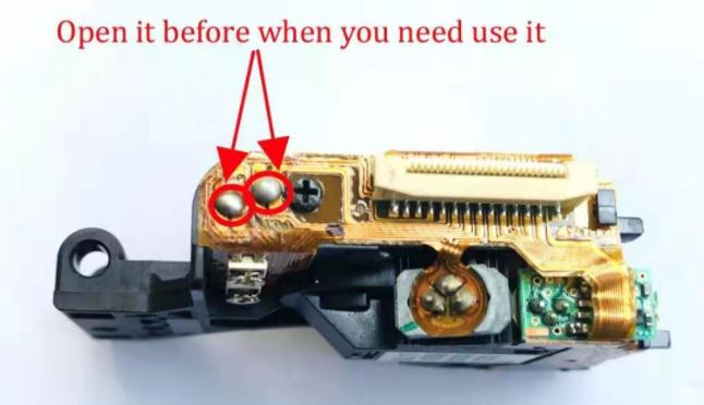

Jeg bestilte meg en ny laser jeg, og joda etter byttet leser den alle platene jeg har testet.
Og det tok meg ca 5 min å bytte den.
Det eneste du trenger loddebolten til er 2 punkter som er kortsluttet for å funke som antistatisk beskyttelse, varm opp bolten og bare stryk den forsiktig over disse punktene så du lager et brudd og vipps så er den klar til bruk.

Jeg bestilte på ebay fra england, ca kr 400,- ink frakt og mva.
https://www.ebay.com/itm/124978095612?ViewItem=&item=124978095612
Disse to loddepunktene må lages brudd i.
Bare pass på at laseren er koblet til i spilleren før du fjerner loddepunktene, iht. servicemanual.
På denne spilleren skal det ikke være nødvendig å gjøre noen justeringer what so ever, og man trenger heller ingen testplate.
Det eneste måleinstrumentet jeg har klart å se noe henvisning til er et voltmeter/ohmmeter og det er for å måle spenning og motstand så man kan beregne strømtrekk fra laser. I service manualen henviser de til testplate "TCD-784" eller kommersielt tilgjengelige CD'er.
Men den brukes kun når man skal måle/beregne strømtrekk fra laser pickup, dette er MEGET sannsynlig korrekt iom. at den leser noen plater.
Jeg har konkludert med at laseren kan ha fått seg en liten kilevink og dermed blitt litt skjev slik at den forsøker å lese TOC på feil sted.
TOC befinner seg mellom 23 og 25mm fra senter på plata, og ihvertfall på spilleren min så den ut til å forsøke å lese TOC i overkant 25mm fra senter.
Ny laser så ut til å lese en god mm lenger inn.
Jeg vil selfølgelig ikke gi noen garanti for at dette er kuren for din spiller, MEN med tanke på likheten i symptomer og alt jeg har forsøkt og hva som ble redningen for min føler jeg meg temmelig sikker på at det funker for deg også.
