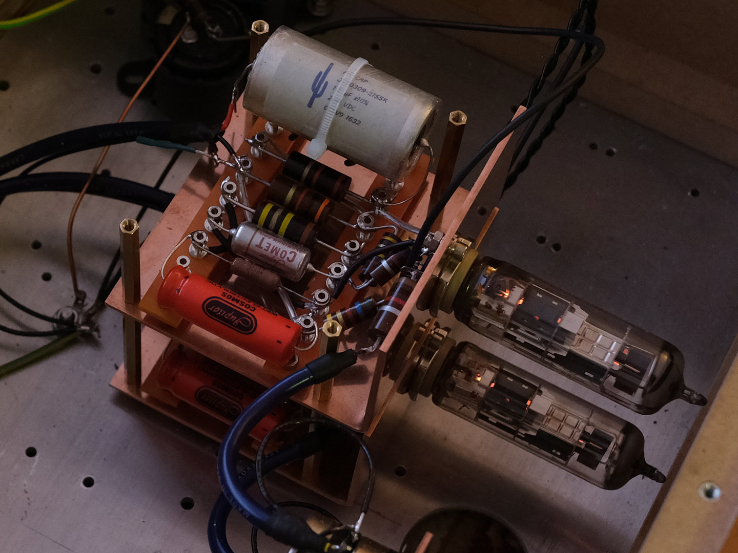

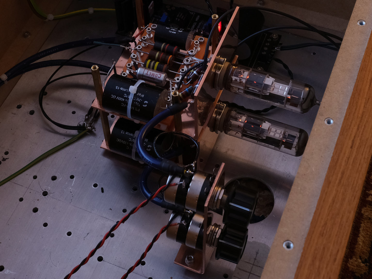

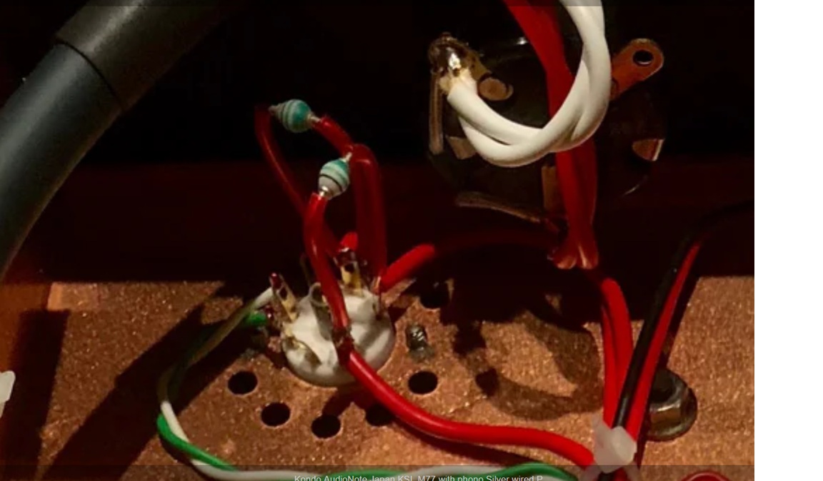

    Et mer detaljert bilde av innmaten. Alt er ikke "regnbuer og sommerfugler". Måtte sette den siste strømforsyningskondensatoren for hver kanal litt vinklet utenfor fordi jeg ikke nådde til loddetårnene ellers. Skulle definitivt ha brukt kun to lengre "bord" for loddetårna og satt disse kondensatorene parallelt med de øvrige komponentene. Ja, ja. Får bli på Mk 2 eventuelt det da. Ellers ikke helt fornøyd med selve loddetårna. Litt for mye masse og sprø messing etter min smak.
    Ellers ser det bra ut. Objektivt sett selvfølgelig....
    Vis vedlegget 776251
    Katode følger er bra å bruke hvis man har effekttrinn med transistorer, da trenger man stort sett lav utgangsimpedanse fra preampen
    Bruker du AC på glødinga? Ser at glødeviklingen er dimensjonert til 5A.Klarer du å holde glødespenningen ned mot 6,3V, eller bruker du noen droppmotstander?

    Takk skal du ha.
    AC til glødinga av Claret'en. Droppmotstander ja.

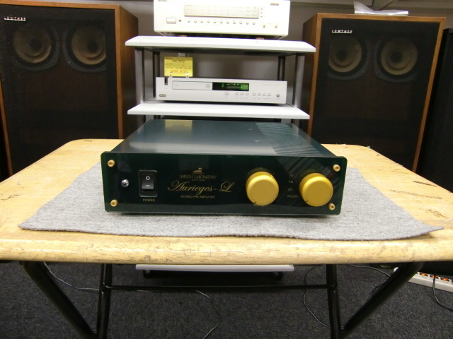

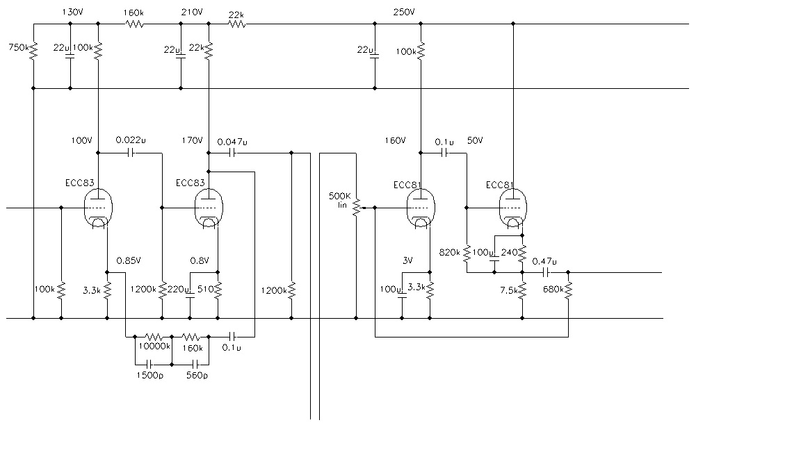

    Sånn blir det sånn cirka. De stkker godt ut de røra. Kan dessverre ikke publisere skjema siden jeg er usikker om Shindo fortsatt produserer Aurieges L. Da Thorsten Loesch gjorde det med Claret, så stoppet Shindo produksjonen av disse umiddelbart. Det vil vi jo ikke at skal skje igjen. For spesielt interesserte er det imidlertid mulig å nøste opp det meste på bakgrunn av info og bilder fra nettet.

    Må prøve å Google denne kretsen. ECL86 er sjelden å se i preamper. Husker at jeg leste en artikkel i et eller annet hifi-blad for mange år siden, et tysk blad? Der brukte de et ECL86 rør per kanal. Spennende prosjekt, flott prosjekt!

    Takk igjen Steinkare. Nå skal det sies at Aurieges L har kommet i litt forskjellige utgaver.
    Jeg tar utgangspunkt i denne som du kan se bilder av her:
    Og en liten test som kan gjøre det enda mer fristende å se nærmere på Shindos forforsterkere:

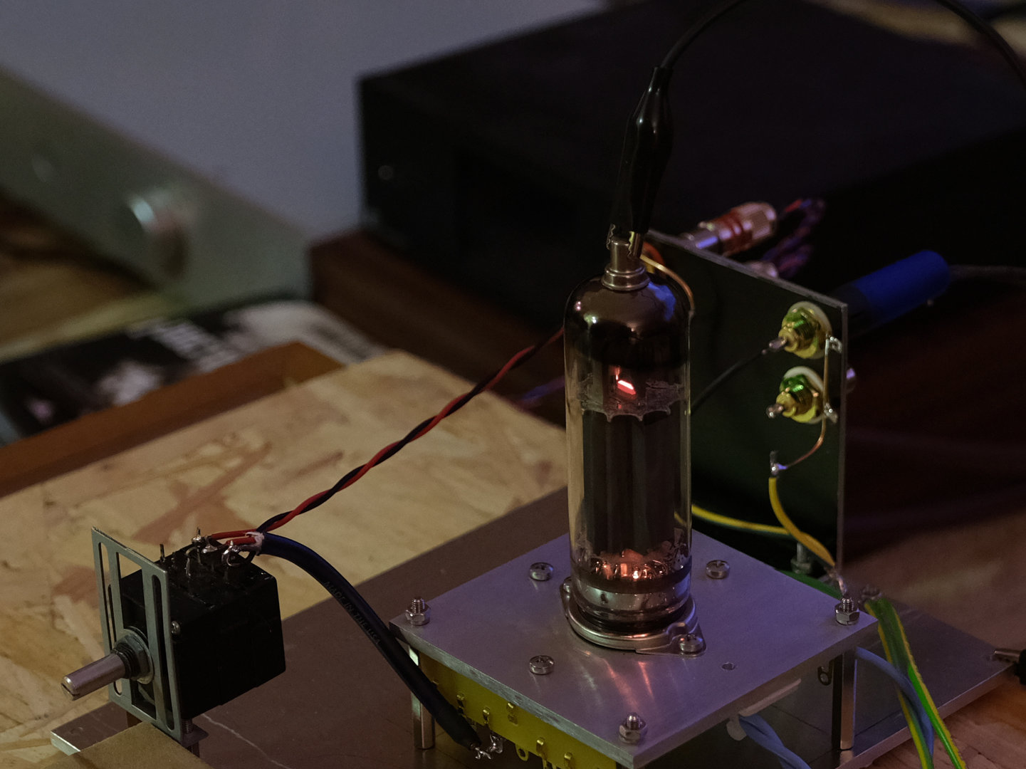

    Mens jeg venter på et par - eller rettere sagt to par - ulike utgangskondensatorer for å sjekke hva de kan gjøre med "Aurieges´en", så har jeg snekra sammen et trinn med EL504 der g2 brukes som anode bare sånn for å sjekke om prinsippet faktisk fungerer (se også tråden https://www.hifisentralen.no/forumet/threads/gitter-som-anode-noen-som-har-prøvd.111221/). Kjører røret meget konservativt som en slags "buffer" med bratt lastlinje og katodefølger ut. OG DET FUNGERER GITT. Det var during i begynnelsen, men jording av den egentlige anoden løste dette enkelt og greit. Synes forsyne meg at lyden høres veldig bra ut. Dette skal jeg absolutt se nærmere på....

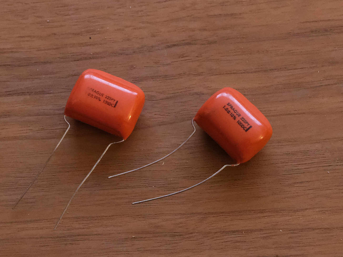

    Men for å komme tilbake til Aurieges så har jeg lodda ut Solen kondensatorene i utgangen og erstattet de med Arizona Blue Cactus. For de som ikke vet det er Arizona Capacitors bygget på tuftene av gamle West-Cap. Selve kondensatoren er laget med både polyester og papir i olje og har sånn sett kanskje mest til felles med de litt nyere "di-film" variantene av Sprague Black Beauty. Valget sto mellom disse og Sprague Orange Drop (med polyester og metallfolie), men siden jeg har mer enn en mistanke om at Blue Cactus er bedre - og Hificollective hadde et par liggende på tilbud i passende størrelse - så falt valget på førstnevnte. Tror de blir stående. Innspilling, innspilling, innspilling. Førsteinntrykket er imidlertid ikke helt som forventet. Adskillig mer åpne og gjennomsiktige enn forventet...

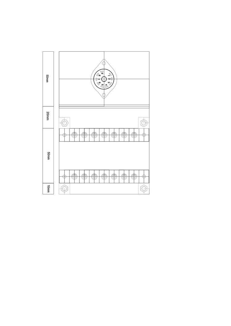

    Fy Søren! Dette blir veldig bra. Masse gode komponenter, nydelig arbeider. Godt å sjå at det fremdeles finnes de som klarer å lage en skikkelig "layout". Mine forsterkere, med punkt til punkt lodding, kommer ikke i nærheten av dette!
    VB
    01.06.2009
    2.041
    1.917
    Alt for mye. I praksis er det bare planlegging og nøyaktig tegning på PC´en i forkant som gjør det mulig. Ellers hadde jeg aldri fått det til. Har tenkt litt på at jeg aldri gir "likes". Folk tror sikkert jeg er en arrogant drittsekk. Skjønner godt at folk liker å gi og enda mer å få det, men det aller kjekkeste for min del er nettopp kommentarer og spørsmål. Synes hobbyen og hifisentralen blir mer levende og interessant slik. Mer forum og mindre oppslagstavle for å si det sånn. Takk skal du ha.
